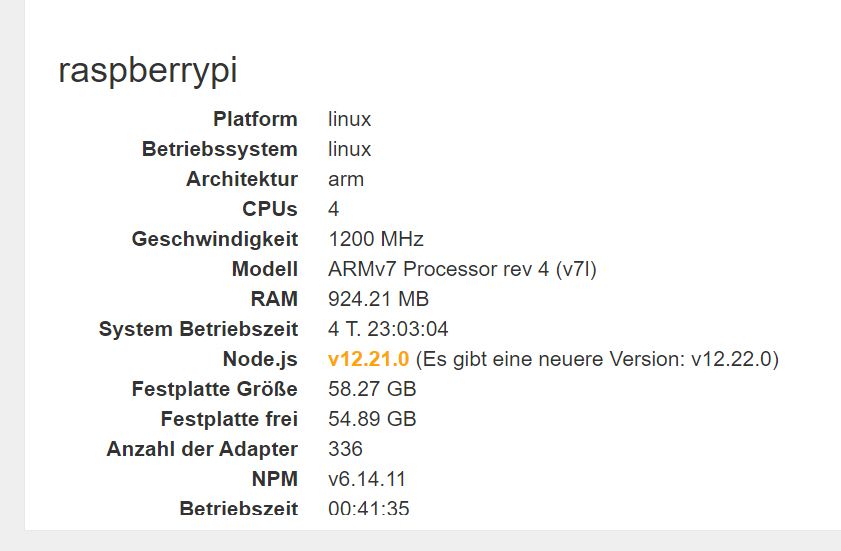

    Hallo
    Mein Iobroker läuft auf einem Raspi 3 . Nun habe ich bemerkt dass die Laufzeit unter Info trotz Dauerbetrieb nicht durchgehend läuft. Ich dehe dann eine Laufzeit von 9 Stunden oder mal 14 Stunden.
    Heute habe ich dies auch bemerkt als ich mich auf die Info im Browser eingeloggt habe.
    Nach ein paar Minuten fing der Iobroker an sich in der Mitte zu drehen um dann nach ein paar Minuten weiter zu laufen.
    Aus irgend einem Grund ist dieser neu gestartet.
    Hat mir jemand einen Tip wie ich dem Problem auf die Spur komme, was könnte ich testen?
    Danke Frank

          @fraenki23
          In Verbindung mit einem Raspi 3 höchst wahrscheinlich: Speicher ausgegangen

            Fraenki23
            @thomas-braun Hallo
            Danke für die Hilfe. Ich habe mal den Werkzeugkasten durch gearbeitet. Lief alles sauber glaube ich-
            groups
            pi adm dialout cdrom sudo audio video plugdev games users input netdev gpio i2c spi iobroker
            who –r
            run-level 3  Mar 25 10:55
            ausgeführt dauerte ca 1 Minute

            Hab mal alles reinkopiert.
            Mir ist aufgefallen wenn ich im Iobroker auf Info gehe fängt er nach einiger Zeit an zu drehen.info.jpg
            Dann startet er wieder neu. Sieht man an dem Bild etwas ungewöhnlichen ?
            Gruß Frank
              Gruß Frank
              @fraenki23
              Nö, alles i.O.
              Deine Kiste ist halt nicht so üppig mit RAM ausgestattet.
              Das node-Update auf 12.22.0 sollte dann in den nächsten Stunden per apt update/dist-upgrade reinkommen. Ist ja ganz frisch.

                @thomas-braun Hallo
                Danke fürs drauf schauen.
                Fällt dir sonst noch was ein warum der Iobroker neu startet?
                Gruß Frank
                HomoranH Thomas BraunT 2 Antworten Letzte Antwort
                • F Fraenki23
                  @thomas-braun Hallo
                  Gruß Frank
                  @fraenki23 sagte in Iobroker startet immer mal neu:
                  @thomas-braun sagte in Iobroker startet immer mal neu:
                  ich habe gerade mal die installierten Adapter durchgezählt und bin bei 35!! gelandet.
                  Wie viele aktive Instanzen du hast sagt das natürlich nicht aus.
                  Aber ein Pi3 sollte nicht mehr als 15 aktive Instanzen beherbergen.
                  • F Fraenki23
                    @thomas-braun Hallo
                    Gruß Frank
                        Da sind auch die Vis. bar drin
                        die sind "nicht ganz so schlimm"
                        Bin nicht mal im Traum auf die Idee gekommen dass es nur 15 sein sollen.
                        bei nur 1GB RAM ist da leider die Grenze

                          Ich habe mal durchgezählt und komme bestimmt auf 24 Instanzen.
                          @fraenki23
                          Und
                          free -h
                          sagt?
                          Jede Instanz verbraucht so 50-70 MB, dann kommt das laufende Betriebssystem noch dazu und dann ist da halt bei einem guten Dutzend Instanzen 'Ende Gelände' auf einem Raspi 3 mit 1 GB RAM.
                          F 1 Antwort Letzte Antwort
                            @fraenki23
                            Und
                            free -h
                            sagt?
                            F Offline
                            F Offline
                            Fraenki23
                            @thomas-braun Hallo
                            pi@raspberrypi:~ $ free -h
                            Mem:          924Mi       730Mi        43Mi       5.0Mi       150Mi       176Mi
                            Swap:          99Mi        99Mi       0.0Ki
                            schau mal bitte
                            • F Fraenki23
                              @thomas-braun Hallo
                              schau mal bitte
                              @fraenki23
                              Rappelvoll.
                              Da ist dann bei Lastspitzen keine Luft zum Atmen mehr.
                              Wenn das Backup läuft geht die Kiste vermutlich über den Jordan.
