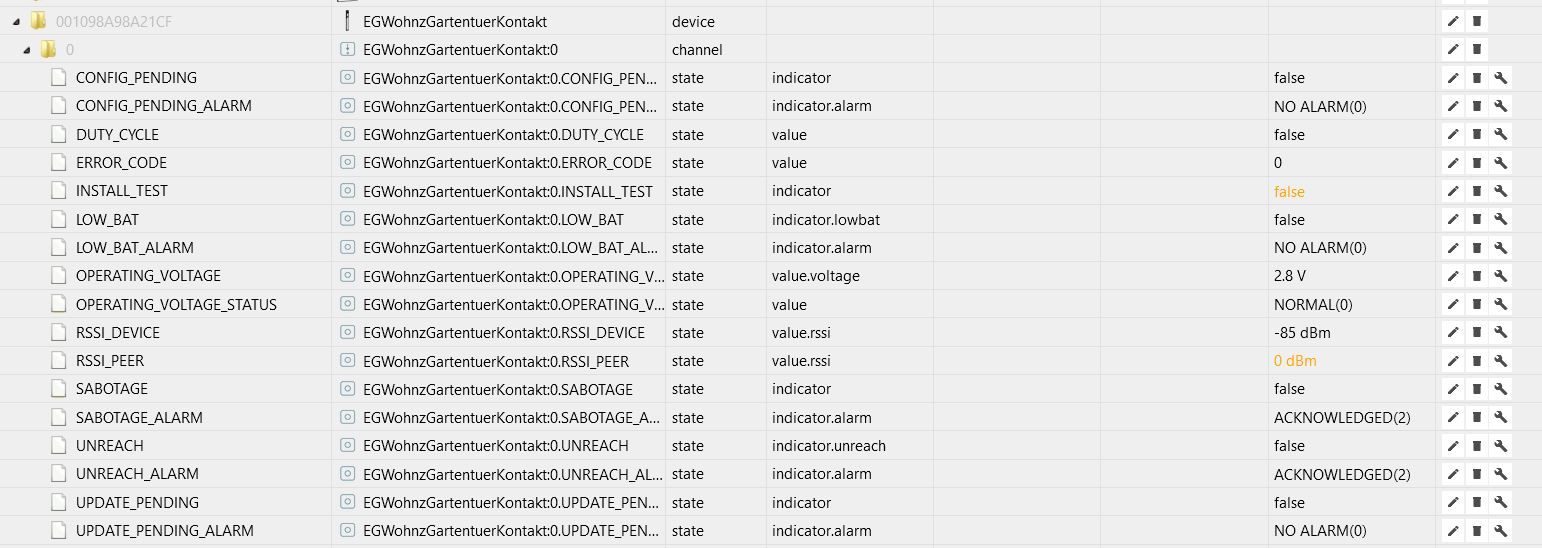

                AFiA Offline
                AFiA Offline
                AFi
                wrote on last edited by
                #67
                @Homoran
                Hi Homoran, ich weiss was ich tue, jedoch wenn ich eine Lösung hätte, würde ich mir die Mühe hier sparen und was die Lichtsignale bedeuten ist mir bewußt, dass kann man nachlesen, das Interessante daran ist, das es in dem Moment wieder funktioniert hat als ich die Firmware der CCU neu aufgesetzt habe.
                Es ist mir bewußt, dass die CCU eine lokale Lösung ist, da ich seit ca. 6 Jahre damit arbeite, ursprünglich mit Homeputer. Für die iPGeräte gibt es jedoch eine cloud Lösung auch diese kenne ich (gekauft für meine Kinder).
                Die leerwerdende Batterie kam vor ungefähr 2 h, inzwischen getauscht.
                @homoran said in Homematic Adapter:
                Dauernde Sendeversuche gehen natürlich auch auf die Batterien.
                Auch die einzelnen Geräte haben einen DutyCycle.
                Selbst wenn die CCU nur 35% hat, kann ein einzelnes Gerät bereits auf 100% liegen
                auch dies kenne ich, kann man in ioBroker feststellen.
                @afi sagte in Homematic Adapter:
                funkt zum langateway
                woher weisst du das?
                weil ich sie in der ccu selbst zugeordnet habe und nochmals nachgeschaut habe, bin ja nicht perfekt
                Also irgendwie fehlt mir hier die Logik, Du erwartest ja nicht, dass ich ein LanGateway ins Wohnzimmer stelle und ihn mir nur betrachte, Ehrlich.

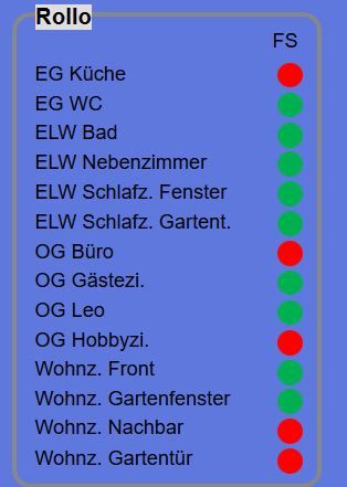

                Derzeit sieht es so aus um wieder aufs Thema zu kommen.
                Der DutyCyle ging durch die Decke, als ich in mehreren Aktoren die Einstellungen öffnete und sie so aussahen:
                Fast alle Rollos (Funk) sind auf StickyUnreach, ohne das sie in den letzten 7 h bewegt wurden, wie
                gesagt es handelt sich hier um Funktionen, die seit ca. 1 Jahr nicht verändert wurden (ausser Alias im
                Wohnzimmer und Küche).
                Sorry, Homoran, ich wollte nicht persönlich werden, es geht mir hier um das Ziel den Fehler zu finden, es
                ist mir sehr bewußt, dass ich Bittsteller bin aber auch nur ein Mensch und es ist mein Hobby und nicht
                mein Beruf.
                Gruß Axel
                  das kann natürlich auch als Nebeneffekt den DC resetten.
                  und warum kommst du dann immer wieder mit der Cloud?
                  Da gibt es überhaupt keinen Zusammenhang!
                  was soll ich da sehen?
                  danach mit OK oder mit Abbrechen raus?
                  StickyUnreach heisst ja auch nur "hatten Störung"
                  wie gesagt es handelt sich hier um Funktionen, die seit ca. 1 Jahr nicht verändert wurden
                  das hat ja auch nichts zu sagen, wenn die Ursache im HM-Bereich und nicht in ioBroker liget.
                  Auch der Alias hat damit nichts zu tun.
                  da gibt es zwei Haken.
                  • Nach dem Öffnen steht es immer auf "Standard", auch wenn vorher etwas anderes eingestellt war.
                  • ist Roaming aktiviert siehst du es nicht.
                  Hast du dir mal über devconfig - RSSI deine Verbindungsqualitäten angesehen?
                  mein Beruf.
                  bei mir auch ;-)
                  Das Forum freut sich über eine Spende. Benutzt dazu den Spendenbutton im Header. Danke!
