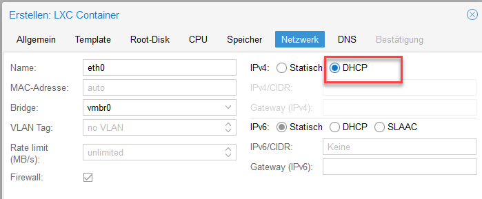

            • wendy2702
              wendy2702 @Kusselin last edited by wendy2702
              @kusselin Das dein Container keine IP bekommen hat.
              Denke mal beim Netzwerk hast du hier noch Statisch angewählt:
              Achja, nix root User und wenn du eh root bist brauchst du kein sudo mehr.
              Aber als absoluter Linux Noob würde ich die Finger vom root account lassen.

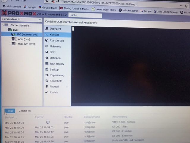

                        • Kusselin
                          Kusselin @Kusselin last edited by
                          @kusselin hab jetzt einen reboot gemacht vom Container...wieder das gleiche....schwarzes bild trotz return drücken.....hab nur den Courser da 😞
                          • Kusselin
                            Kusselin @Meister Mopper last edited by
                            @meister-mopper sagte in iobroker und fhem mit promox aufsetzen:
                            @kusselin Du gehst da falsch ran. Debian ist schon eine Empfehlung für Proxmox. Nach einer frischen Installation funktioniert das login als root und dem richtigen (bei der Installation festgelegten Passwort).
                            Nein...das geht nicht!!es erscheint nicht sofort die Anmeldeinformationen!! Ich muss da warten bis nimmerlein!!
                            wendy2702 1 Reply Last reply Reply Quote 0

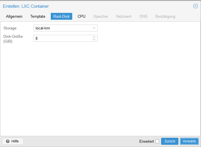

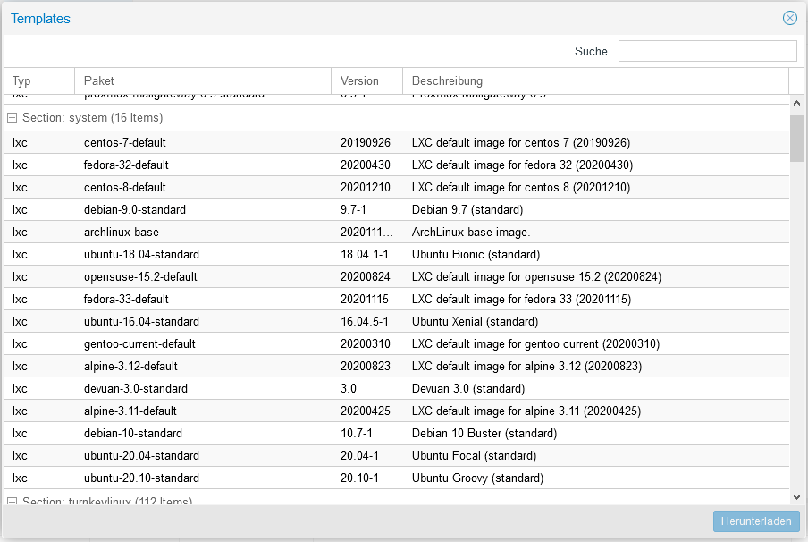

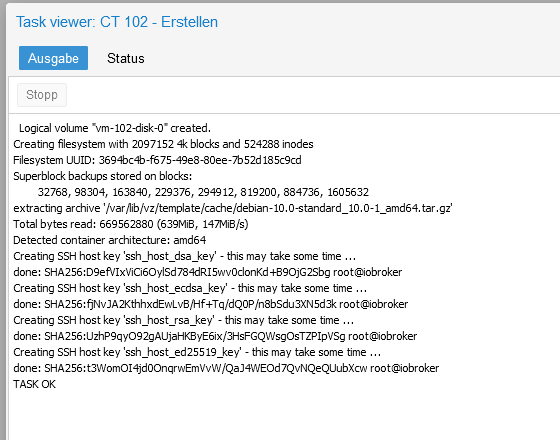

                            • wendy2702

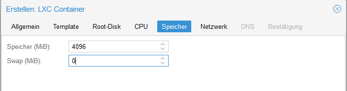

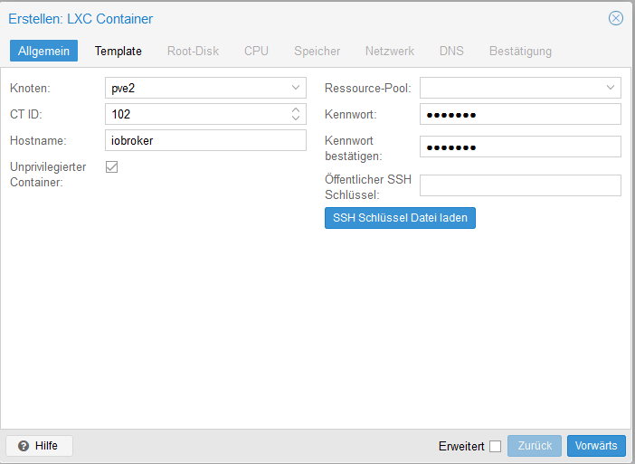

                              @kusselin Lösche das ding und fange von vorne an.
                              Beim Container geht es leider nicht ohne "root" passwort oder ich weiß nicht wie es geht also dann so:
                              1. Name für den Container nach deiner Wahl c84c043c-5bdc-43e1-84be-2c7ac033bebc-grafik.png

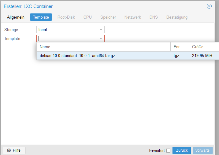

                              2. Ich habe das Template für Debian 10. Gibt vielleicht schon was neueres cda49c76-2ab1-4549-841d-cf2f55d7d7bd-grafik.png
                              3. Wieviel Platz auf der Disk soll dein ioBroker bekommen?bd087521-2ba1-43f3-b8c2-ddbec04b38ff-grafik.png
                              4. Wieviele Cores willst du ihm zur Verfügung stellen6e53d41e-c99c-4582-aca9-8f7f83ab65c0-grafik.png
                              5. Wieviel RAM und Swap soll er bekommen fa478a3b-698c-4d58-b75d-c34961569ffc-grafik.png

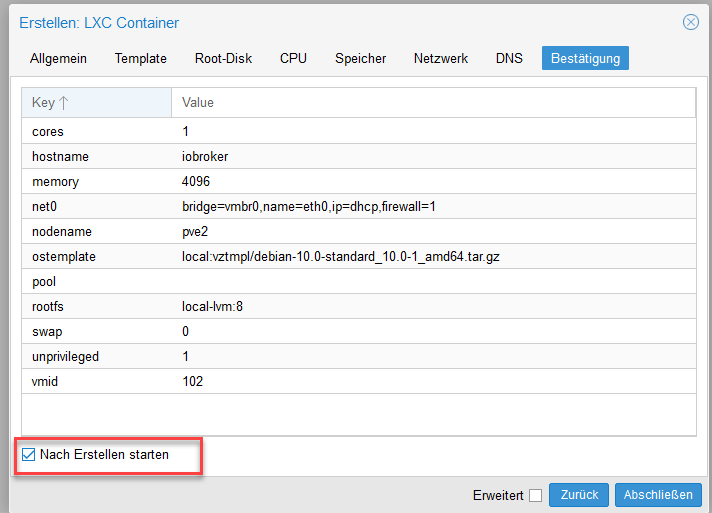

                              6. IP soll erstmal per DHCP bezogen werden f328bcb6-43c7-4118-a15a-507c3e735146-grafik.png
                              7. Hier nichts ändern, es sei denn du weisst was du machst 75243872-b03b-4ce4-82f1-700e3911bea3-grafik.png
                              8. Haken setzen bei: Nach erstellen starten und abschließen f305bc9f-6a4f-4d06-a10b-bafb6ea95967-grafik.png

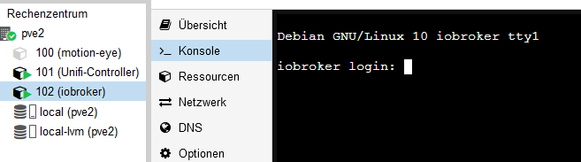

                              10. Konsole: 5116d553-d143-47a3-af33-3e47e44a8cdd-grafik.png
                              11. Nach Login: dd190e47-9ba4-428e-959b-ffb00e568bce-grafik.png

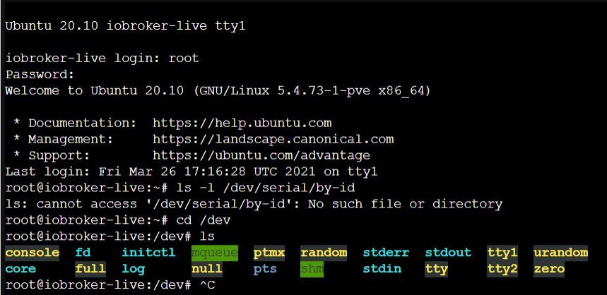

                                Wenn ich dann aber zum Schluss das hier angebe in konsole des Containers kommt das:
                                da steht jetzt aber was von tty2 und tty1 und nichts von ttyACM0 ???
                                Jetzt weiss ich nicht mehr weiter und der Zigbee Button bleibt gelb 😞

                                    • Kusselin
                                      Kusselin @wendy2702 last edited by
                                      @wendy2702 o.k. danke und mit durchschleifen eines USB Gerätes kennst du dich nicht aus?
                                      wendy2702 Meister Mopper 2 Replies Last reply Reply Quote 0
                                      • wendy2702
                                        @kusselin leider nicht da ich das nicht nutze.

                                            Hallo Zusammen, ich wollte hier berichten das ich es geschafft habe den Zigbee Stick in den LXC Container durchzureichen.
                                            Die Anleitung hier:
                                            https://coldcorner.de/2018/07/12/proxmox-usb-passthrough-fuer-lxc-container-z-wave-uzb1/
                                            ist schon O.K. man muss nur bei dem Absatz mit dem
                                            n meinem Fall mit dem UZB1 hat das aber noch nicht ausgereicht. Es wird ein Gerät mit dem Namen ttyACM0 angelegt. Dieses müssen wir ebenfalls durchreichen
                                            Für mich war wichtig das ich erst ins Verzeichnis
                                            cd /dev/
                                            wechsle und dann folgenden befehl absetze:
                                            ls -la /dev/
                                            da sieht man dann auch wie die angesteckten USB sticks heissen...zb. ttyACM0 und ttyACM1 (so wars bei mir).
                                            Lasst euch nicht runterkriegen...ich habs auch geschafft mit dem USB Stick...jetzt muss ich noch einen CUL533 Stick einbinden, den bindet man in Fhem normlerweise so ein:
                                            defmod CUL433 CUL /dev/serial/by-id/usb-busware.de_CUL433-if00@38400 1234
                                            weiss ev. jemand hier wie ich diesen im LXC Container von Fhem einpflge dann? Das weiss ich noch nicht. (werde noch im Fhem forum nachfragen...)
                                            so klappts auf alle Fälle nicht:
                                            defmod CUL433 CUL /dev/ttyACM1@38400 1234
                                            Über ne kurze Info herzlichen Dank
