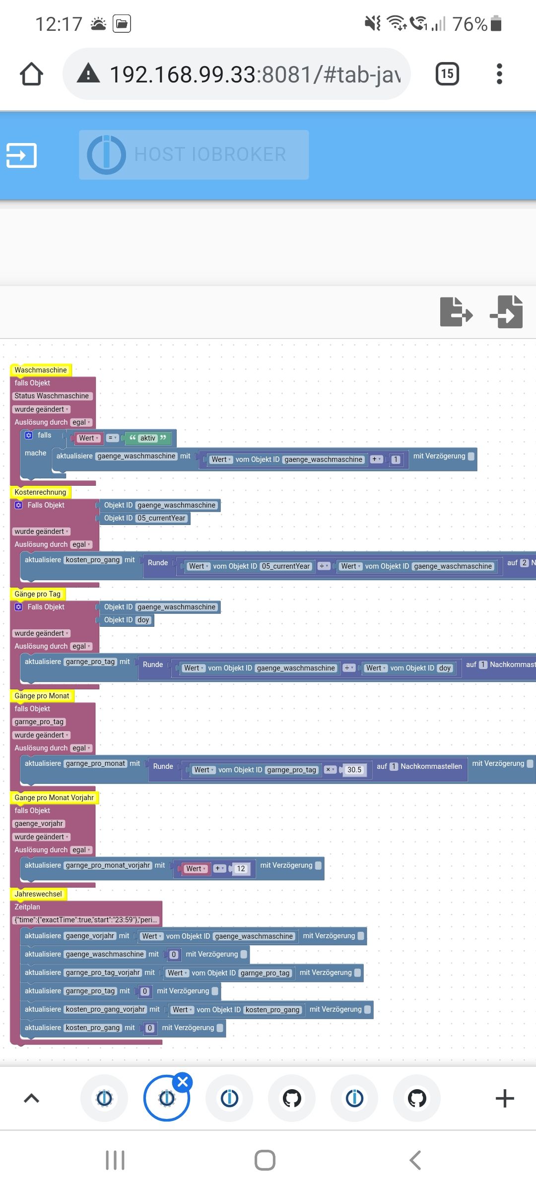

    habe seit Anfang des Jahres ein Script am laufen um ein paar Statistiken unserer Waschmaschine zu ermitteln.
    Jetzt habe ich gemerkt, dass sich dort nichts mehr tut.
    Der erst Trigger zählt, wenn der Adapter "Device Reminder" die Waschmaschine als aktiv anzeigt und zählt dies dann in einem Datenpunkt hoch.
    Bis 100 hat das wunderbar geklappt. Dann hat er aufgehört zu zählen.
    Stelle ich den Datenpunkt manuell auf einen Wert über 100, wird bei der nächsten Wäsche wieder 100 eingegeben.
    Anbei das Script, denke nur der Anfang ist hier relevant.

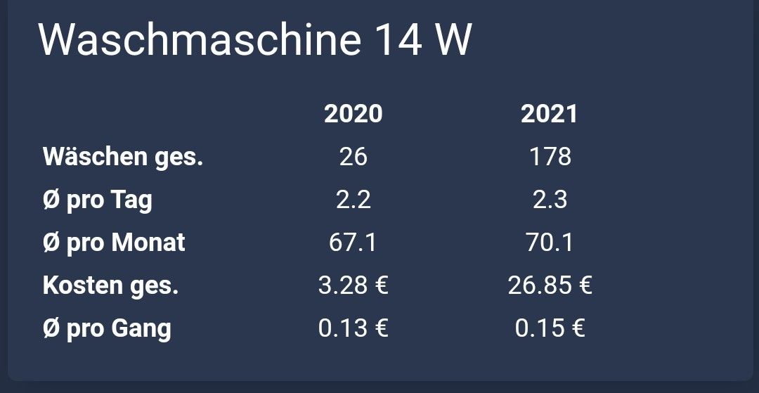

    So sieht es in meiner Visu aus:
    (Der Wert von 178 ist manuell eingegeben und mittlerweile wieder bei 100).
