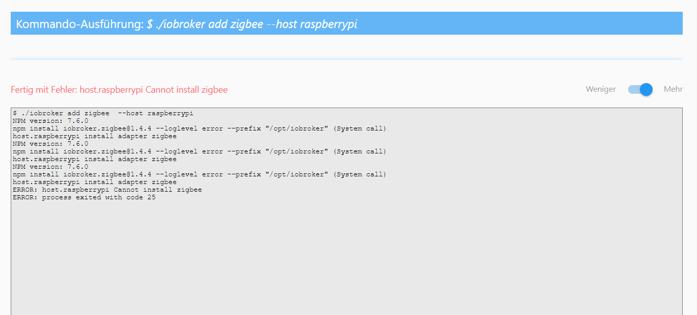

    Hallo.
    Das ist mein erster Forumspost. Ich hoffe ich habe alles richtig gemacht :)
    Da mein Zigbee adapter Probleme gemacht hat (Rotes Licht - Verbunden mit Host falsch), musste ich ihn neu installieren. Davor habe ich diverse Commands aus dem Internet ausprobiert.
    Ich hatte auch schon teilweise 2 Instanzen und beim löschen sind beide gelöscht worden. Beim Installieren über GitHub und über den ioBroker "Adapter Store" kommt Folgendes:
    Vielen Dank für alle Ideen und Antworten im voraus!

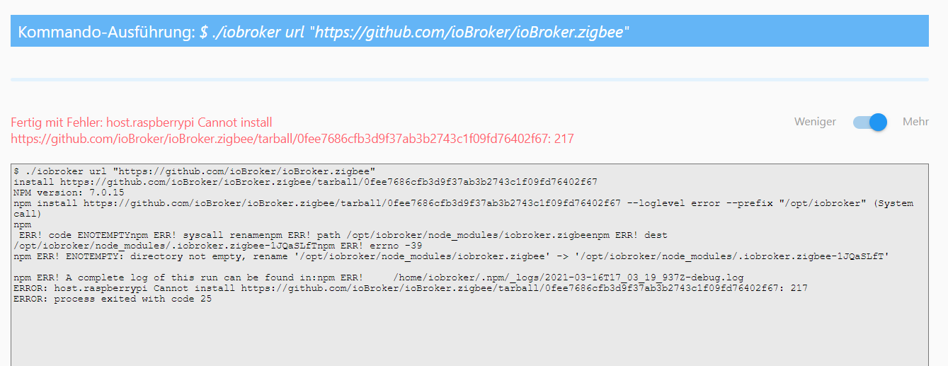

      Hier nochmal der Error Code bei Installation über den GitHub link.
      • R Rndix
        @rndix Nicht npm@7 sondern npm@6 verwenden.
        Wenn nodejs 'sauber' in der empfohlenen Version installiert wurde ist es automatisch npm@6.

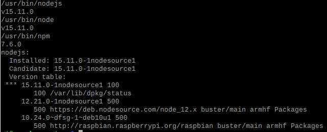

              Ich glaub ich habs kaputt gemacht

                    • NPM 7.0.4 ist zu neu, meines Wissens wird das bisher nicht unterstützt. Da gibt es noch Effekte die dazu führen das sich Adapter nicht installieren lassen.
                    • Node 15.x ist zumindest mit dem Zigbee Adapter nicht unterstützt.
                    Ich würde als erstes die NodeJS / NPM installation auf node 12.x und npm 6.x zurück spielen.

                      @rndix
                      Du musst jetzt auch node12 installieren. Bei dir eumelt da noch node15 rum.
                      Und bitte keine Screenshots von Konsolentext. Als Text in Codetags ins Forum kopieren.

                        Rndix
                        @thomas-braun @Asgothian
                        Danke euch 2 es geht jetzt mit der alten Version. Mache das dann mit dem Code rauskopieren.
