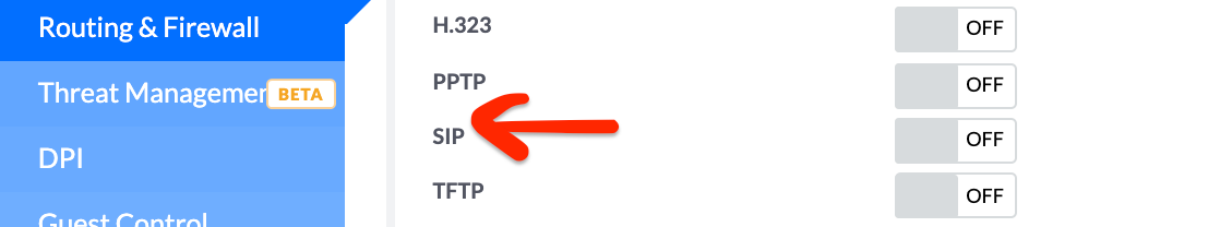

                                  • D dos1973
                                    @crunchip
                                    Unifi mit USG und diversen Netzen.
                                    Ich hab schon diverse ports in der FW eingestellt...
                                    crunchipC Offline
                                    crunchipC Offline
                                    crunchip
                                    @dos1973 also Fritte hinter Usg? hatte damals selbige Problem,
                                    musste Sip im controller deaktivieren und diese 30 sec in der Fritzbox einstellen
                                    D 1 Antwort Letzte Antwort
                                    • crunchipC crunchip
                                      dos1973
                                      @crunchip
                                      SIP im Controller ist deaktiviert - aber den 2 Hinweis mit den 30Sekunden verstehe ich nicht :-)
                                      • D dos1973
                                        @crunchip
                                        crunchipC Offline
                                        crunchipC Offline
                                        crunchip
