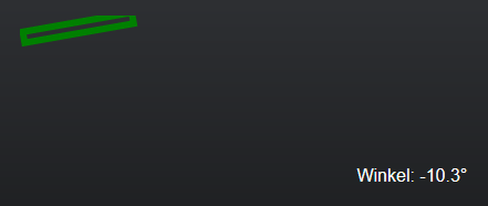

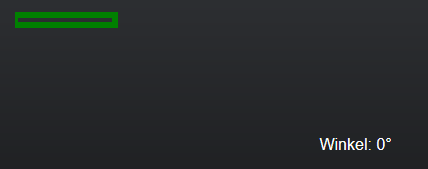

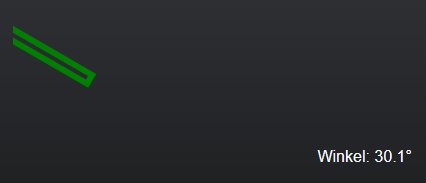

                  @coffeelover Bin mir nicht zu 100% sicher, aber IMO Ja (zu einfach gedacht ;) ). Ein Binding funktioniert nur innerhalb eines Widgets, deswegen bin ich skeptisch ob es innerhalb eines CSS' funktioniert ?
                  @jay-0 sagte in Widget abhängig von Variable drehen:
                  Hat vielleicht noch jemand eine Idee?
                  Jepp, wie oben beschrieben, aber dann halt mal mit fertigem Code:
                  HTML-Widget, dort unter HTML:
                  <script type="text/javascript">
                      var svgNS = "http://www.w3.org/2000/svg";
                  	setTimeout(function () {
                          // Winkel auslesen
                      	let winkel = parseInt(document.getElementById("winkel").innerHTML);
                      	// WoMo-Bild drehen
                      	document.getElementById("womo").setAttribute("transform", "rotate ("+winkel+")");
                  	}, 1);
                  </script>
                  <svg>
                  // Bild vom WoMo
                  <path id="womo" transform="rotate (0)" fill="none" stroke="green" stroke-width="6" d="M0 15h100v10H0z"/>
                  </svg>
                  Winkel: <span id="winkel">{0_userdata.0.Winkel}</span>°<br>
                  In Zeile #25 ist der DP definiert der den Lagewinkel enthält.
                  Zeile #20 enthält dann zB. eine SVG eines WoMos (kann auch ein "echtes Bild" sein). Ich habe hier der Einfachheit halber einen grünen Kasten genommen, den man mir verzeihen möge.
                  ...und weil ich auch faul bin (^^) habe ich keinen gesteigerten Wert auf die Positionierung gelegt. Deswegen wird das Rechteck zum Teil abgeschnitten, da es aus dem HTML-Widget "herausragt" ;)

                          @sborg sagte in Widget abhängig von Variable drehen:
                                  // Winkel auslesen
                              	// WoMo-Bild drehen
                          	}, 1);
                          </script>
                          <svg>
                          // Bild vom WoMo
                          </svg>
