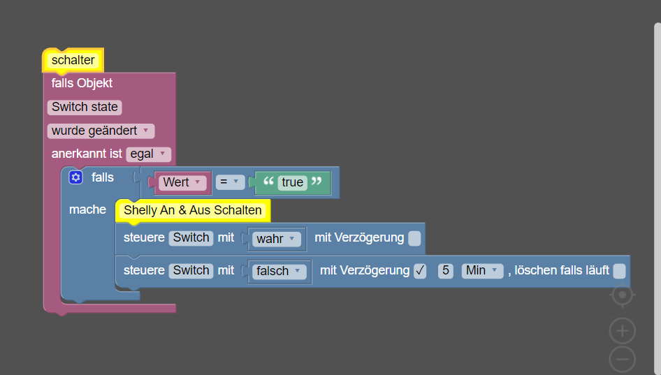

    Shelly lässt sich per Taster nicht schalten
    Ich versuche dem Taster Bad licht an
    mit dem Shelly vom Boyler zu koppeln so das man es dual nutzen kann

    die datenpunkt sind auch die ich in der Vis habe
    ioBroker auf Proxmox (Debian) auf LENOVO PC Thinkcentre als Produktivsystem

      @horst-böttcher nimm das "wurde geändert" mal raus.

        @horst-böttcher lass mal das =true weg, das ist falsch

          @unclesam @crunchip war leider nicht die Lösung

            @horst-böttcher was ist das für ein zigbee Taster? bzw dein Licht geht an?
            wie schaltest du das Licht?
            warum hängst du nicht das schalten des shelly mit an dein bestehendes script an

              zum schalten nutze ich eine hue Taster und den smartcontrol Adapter ja das könnte ich probieren
