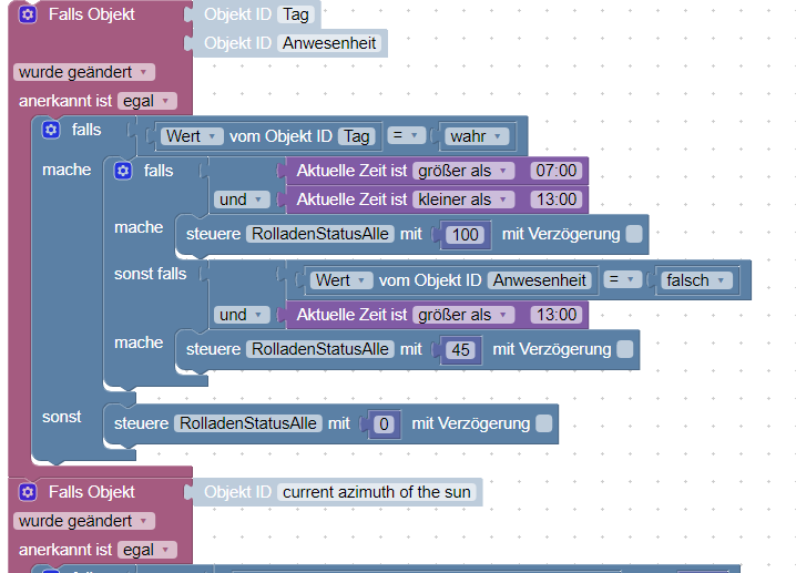

    Hallo Zusammen, ich steh grad da und sehe den Wald vor lauter Bäumen nicht.
    Vielleicht kann mir jemand auf die Sprünge helfen.
    Mit folgendem Blockly steuere ich meine Rolladen.
    Getriggert wird auf den DP Tag.
    Jetzt ist folgendes passiert, der DP Tag geht aktuell vor 7 Uhr auf true und jetzt funktioniert die Abfrage auf 7 Uhr oder später nicht mehr. Kann ich verstehen, der Trigger auf Tag ist ja schon rum.
    Wie muss ich das Script mit dem Trigger aufbauen, damit Die Rolladen bei Tag aufgehen aber nicht vor 7 Uhr. Ich will ja auch nicht dauernd das Scriprt triggern
    on({id: new RegExp('0_userdata\\.0\\.Tag' + "$|" + '0_userdata\\.0\\.Anwesenheit' + "$"), change: "ne"}, async function (obj) {
        if (getState("0_userdata.0.Tag").val == true) {
        if (compareTime("07:00", "null", ">") && compareTime("13:00", "null", "<")) {
          setState("0_userdata.0.RolladenStatusAlle"/*RolladenStatusAlle*/, 100);
        } else if (getState("0_userdata.0.Anwesenheit").val == false && compareTime("13:00", "null", ">")) {
          setState("0_userdata.0.RolladenStatusAlle"/*RolladenStatusAlle*/, 45);
      } else {
        setState("0_userdata.0.RolladenStatusAlle"/*RolladenStatusAlle*/, 0);
    on({id: 'followthesun.0.current.azimuth', change: "ne"}, async function (obj) {
      var value = obj.state.val;
      if (getState("followthesun.0.current.azimuth").val >= 221 && getState("followthesun.0.current.altitude").val <= 23) {
        setState("shelly.0.SHSW-25#84CCA8B09E95#1.Shutter.Position"/*Position BueroHof*/, 75);

      @uwe-waizmann sagte: Rolladen bei Tag aufgehen aber nicht vor 7 Uhr.
      Zeitplan um 7:00 Uhr und darin Tag oder Rollo-Position abfragen.

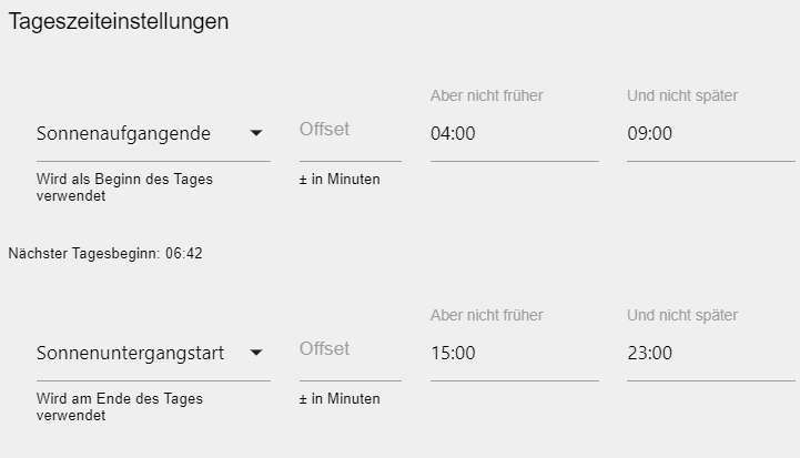

      EDIT: Alternativ den Datenpunkt "javascript.0.variables.isDayTime" nutzen, der in der Javascript-Instanz konfiguriert wird.

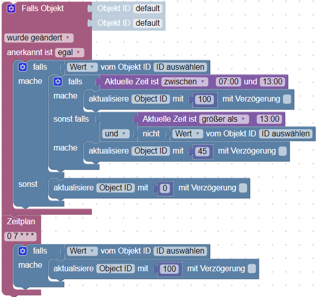

              Verstehe ich das so richtig?
              der Trigger kommt um 7 Uhr, falls es aber erst um 7:30 Tag wird und weil dann kein Trigger mehr kommt
              , bleiben die Rolladen zu ?
              schedule("0 7 * * *", async function () {
                  setState("0_userdata.0.RolladenStatusAlle"/*RolladenStatusAlle*/, 90);

                    @uwe-waizmann sagte: Beispiel machen wie man das lösen kann
                    Uwe WaizmannU 1 Antwort Letzte Antwort
                      Uwe WaizmannU Offline
                      Uwe Waizmann
                      oha, also einmal auf Uhrzeit triggern und einmal auf Tag?

                                    was ist der Unterschied zwischen steuere und aktualisiere Objekt
                                    "steuere" wird mit ack = false geschrieben, wird also zum Schreiben auf Adapter-Datenpunkte benötigt, damit diese senden.
                                    "aktualisiere" wird mit ack = true geschrieben, verwendet man also für eigene (virtuelle) Datenpunkte.
                                    Uwe Waizmann
                                    aha, dann muss ich die neue position in den Shelly mit steure senden, sonst tut er nichts
                                      @uwe-waizmann sagte in Trigger Verständnis:
                                      Uwe Waizmann
                                      schrieb am zuletzt editiert von Uwe Waizmann
                                      @paul53 Vielen herzlichen Dank für Deine Hilfe, heute kam Licht ins Dunkle.
