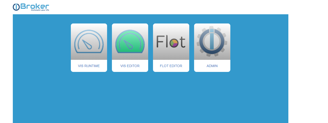

          iobroker start web und ...start vis gemacht, jetzt kann ich vis edit aufrufen
          iobroker.web funktioniert auch aber der admin leider nicht, der läuft und läuft und läuft und kommt nicht hoch.
