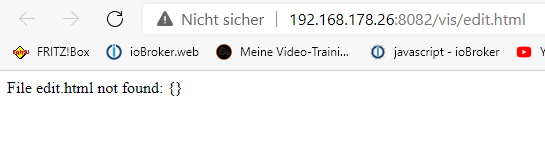

    Nach vielem hin und her habe ich mich entschlossen, den Raspi4 neu aufzusetzen und iobroker dann neu zu installieren. Das letzte Backup wurde auch wieder restored und nach einer gewissen Zeit laufen wieder alle Adapter bzw. Instanzen mit grün.
    Nur VIS macht Zicken.

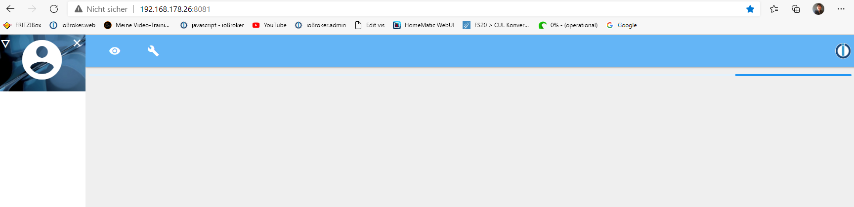

    Der VIS-Aufruf zeigt "File edit.html not found: {}" im Browser, ioBroker.web zeigt die VIS-Applikationen ohne Bilder.
    Wer kann mir weiterhelfen, möchte meine ganze Arbeit in VIS nicht so einfach wegwerfen und alles neu machen müssen.

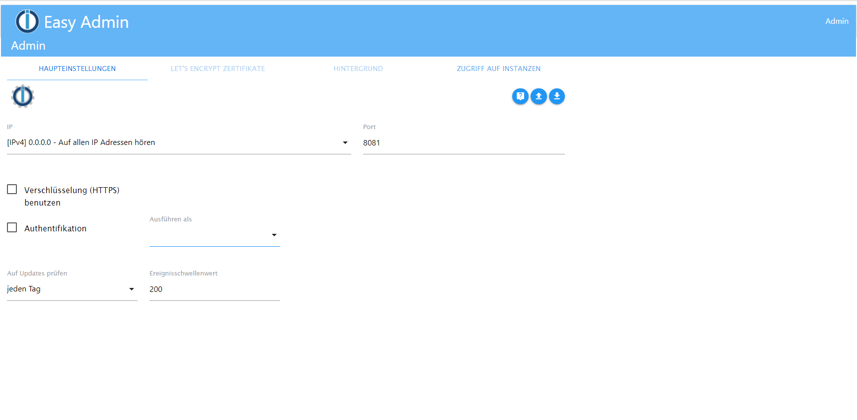

      • wendy2702W Offline
        wendy2702W Offline
        wendy2702
        @jj-duisburg sagte in Nach Update und Restore iobroker läuft VIS.0 nicht mehr:

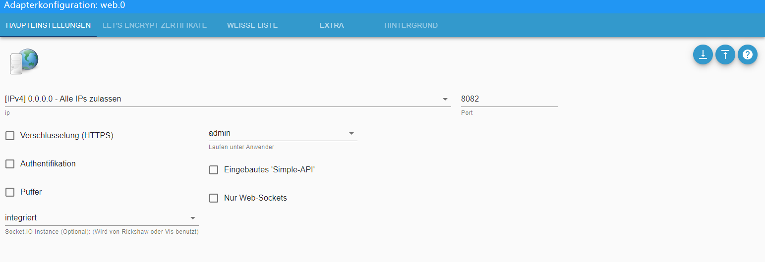

        Bitte mal die Einstellungen des Webadapters zeigen.
        J 1 Antwort Letzte Antwort
        • wendy2702W wendy2702
          JJ-Duisburg

                @thomas-braun
                Nach dem das Updaten Fehler zeigte habe ich den Raspi vollkommen neu aufgesetzt.
                Neustes RaspberryOS installiert und konfiguriert und dann ioBroker neu installiert (mit den Installationscripten von ioBroker.net. Erst node.js dann iobroker)
                Im neu installiertem iobroker dann den backitup Adapter geladen und ein Restore vom letzten laufenden System gemacht. Nach einer langen Zeit alle Adapter nach einander gestartet. Wurden dann auch alle grün.

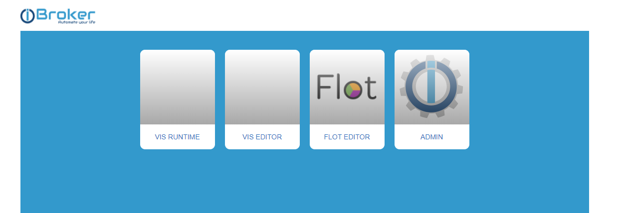

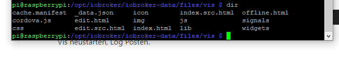

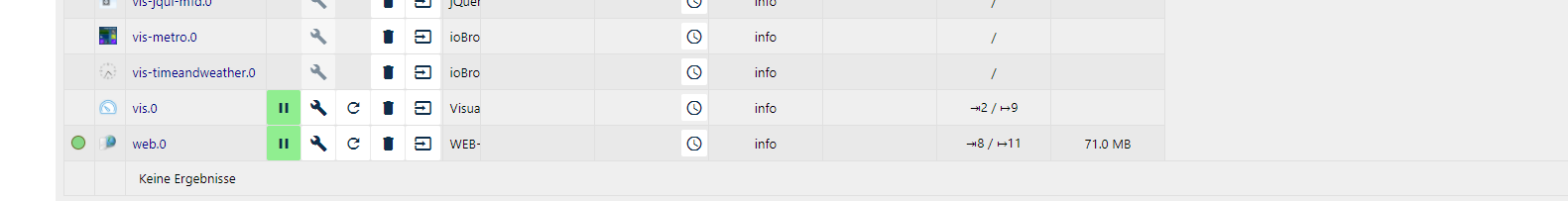

                Der web.0 zeigt dann folgendes
                und vis.0 dieses Bild
                Die Datei ist da
                • J JJ-Duisburg
                  @thomas-braun
                  Die Datei ist da
                  @jj-duisburg Wie sehen die Rechte an der Datei aus?
                  dir ist nochaus der DOS-Zeit übrig geblieben.
                  Mit
                  ls -la
                  anschauen. Konsolenausgaben nicht als Screenshot sondern als Text in CodeTags hier rein.
                  Führ mal
                  iobroker fix
                  aus

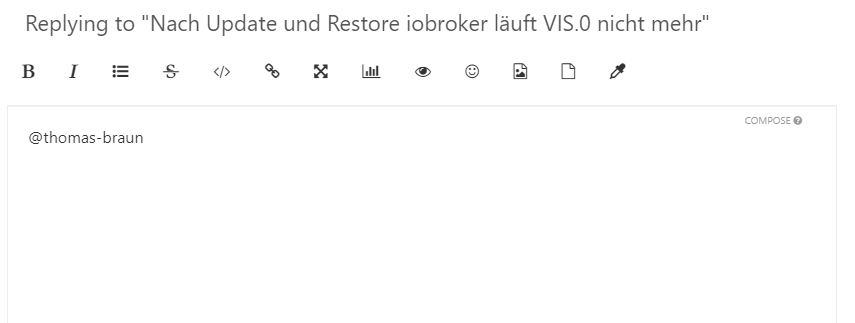

                        • J JJ-Duisburg
                          @thomas-braun
                          @jj-duisburg
                          Das </> Icon.

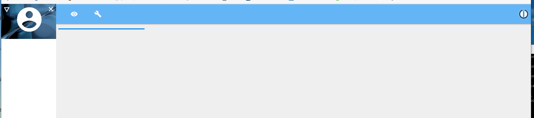

                          • J Offline
                            JJ-Duisburg
                            @jj-duisburg
                            iobroker fix und
                            iobroker upload all
                            durchgeführt.
                            Raspi rebooted.
                            Blauer Strich läuft und läuft und läuft
