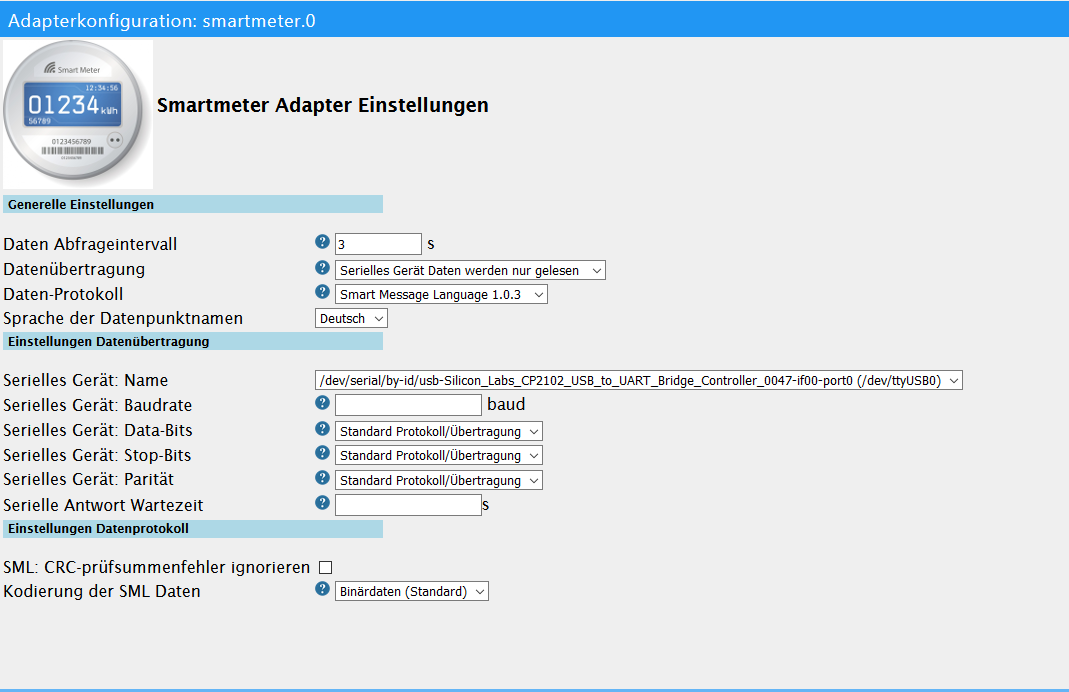

    [Hilfe bei SMARTMETER Adapter auf Rasperrypi mit USB CP2102 Britge Controler

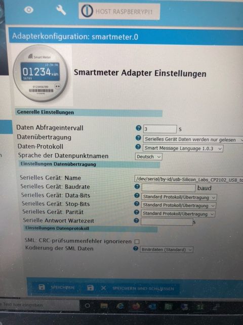

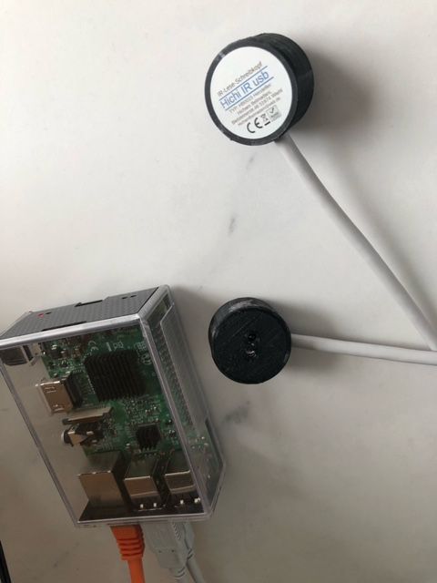

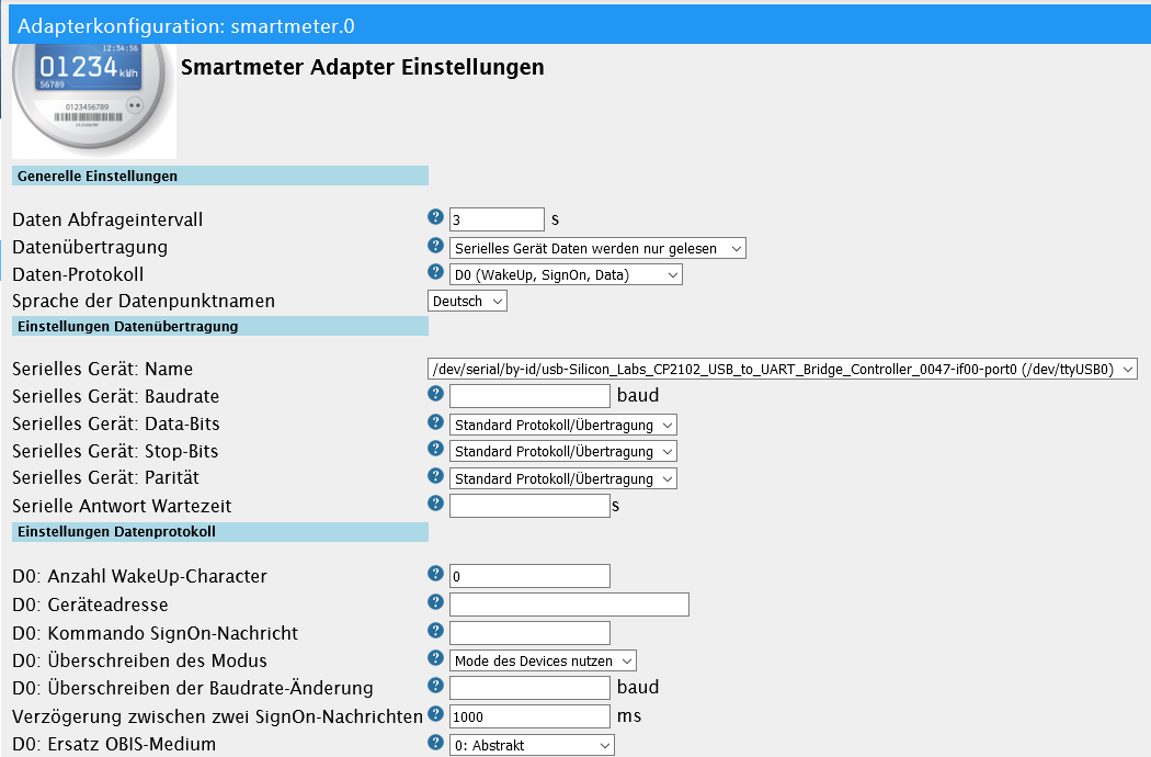

    ich habe meinen Pin,s erhalten für meine Zähler und eingegeben.

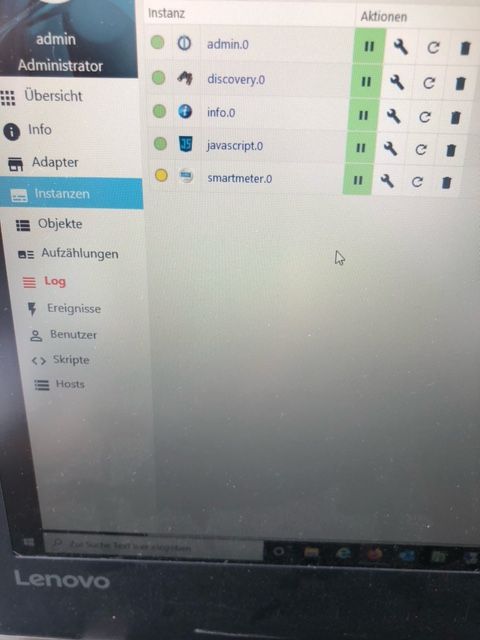

    Auf meinem Iobroker Smartmeter bekomme ich keine Verbindung.

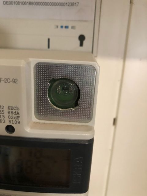

    Zu testzwecken habe ich es mit einer Taschenlampe versucht an zu triggern.

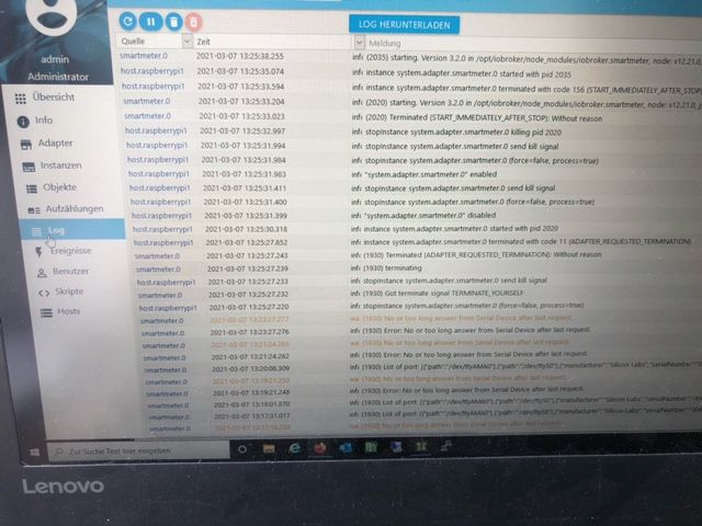

    Leider erhalte ich immer die Fehlermeldung siehe Log
    Meine Einstellungen:
    auch wenn ich die Adapterkonfiguration Daten-Protokoll auf D0 setze bleibt es gelb.
    ich bin erst am Anfang und hoffe ihr könnt mir helfen.

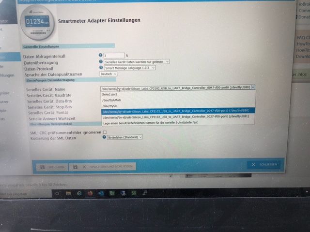

    Die USB Leseköpfe (CP2102 UART Bridge Controller) hat er automatisch erkannt und ich konnte beide auswählen. Werde dann noch eine 2. Adapter für den 2. Stromzähler einfügen. möchte aber erst mal das der 1. Reagiert.
    Wo ist mein Fehler?
    Danke euch für die Hilfe.
    Grüße
    Marcel

      @marcel-drzal Erstmal ist dein Fehler das Logfile hier als Photo zu Posten und nicht als Text innerhalb von Code Tags </>
      Der zweite Fehler ist das Posten von Photos und nicht von Screenshots. Ich denke du weisst wie man einen Screenshot erstellt ?
      Dritter Fehler: Wir müssen wissen welche Zähler Typen das sind.
      Im einfachsten Fall ist lediglich der Adapter nicht richtig aufgesetzt.

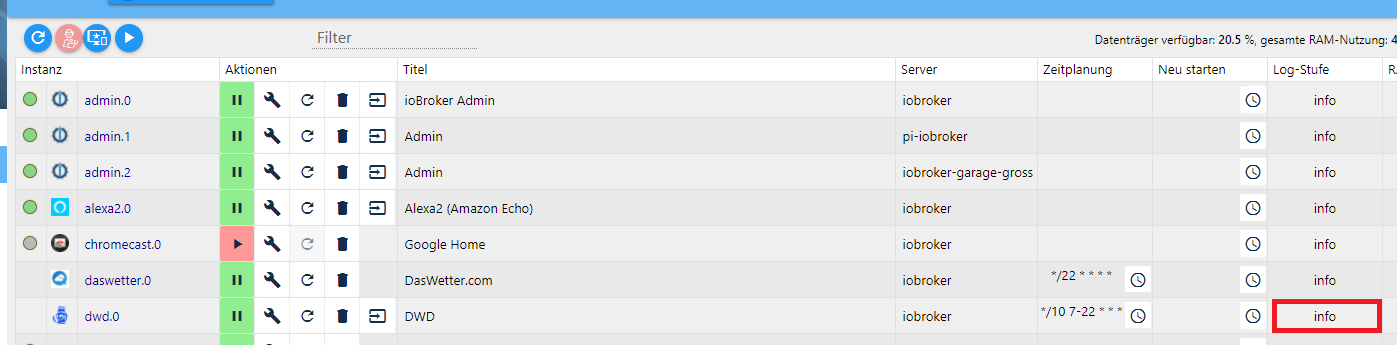

      Also bitte das loggen für die Instanz auf Debug stellen und die logausgabe dann hier in den oben erwähnten Code Tags posten.
      ? 1 Antwort Letzte Antwort

          @marcel-drzal Fehlen noch ein paar Infos.
          Log bitte auch noch auf Debug stellen.
          Dazu den Experten Modus auf der Instanzseite aktivieren: Im bild oben links und dann hinter der Instanz von Info auf Debug stellen. Beispiel zeigt DWD Adapter:

            DrehstromzählerTyp ISKRA MT681

              2021-03-07 16:27:02.240 - debug: smartmeter.0 (1615) MESSAGE TIMEOUT TRIGGERED
              2021-03-07 16:27:02.242 - debug: smartmeter.0 (1615) Error: No or too long answer from Serial Device after last request.
              2021-03-07 16:27:02.246 - warn: smartmeter.0 (1615) No or too long answer from Serial Device after last request.
              2021-03-07 16:27:02.247 - debug: smartmeter.0 (1615) Error: No or too long answer from Serial Device after last request.
              2021-03-07 16:27:02.249 - debug: smartmeter.0 (1615) Transport Reset!! Restart = true
              2021-03-07 16:27:02.260 - debug: smartmeter.0 (1615) SERIALPORT CLOSE
              2021-03-07 16:27:02.262 - debug: smartmeter.0 (1615) SCHEDULE NEXT RUN IN 3s
              2021-03-07 16:27:05.266 - debug: smartmeter.0 (1615) CREATE SERIALPORT: 9600 8 1 none
              2021-03-07 16:27:05.275 - debug: smartmeter.0 (1615) SERIALPORT OPEN
              2021-03-07 16:27:05.280 - debug: smartmeter.0 (1615) SET MESSAGE TIMEOUT TIMER: 120000

                      @wendy2702 Hallo
                      leider geht er immer noch nicht, habe mit den Einstellungen versucht, was ich gelesen hatte. Leider immer noch gelb. was liest du aus dem Log?
                      r.0 (1923) SERIALPORT OPEN
                      2021-03-08 13:30:21.691 - debug: smartmeter.0 (1923) SET MESSAGE TIMEOUT TIMER: 120000
                      2021-03-08 13:30:21.711 - debug: smartmeter.0 (1923) connected set to false

                      2021-03-08 13:31:49.041 - debug: smartmeter.0 (1939) SmartmeterObis options: {"debug":2,"protocol":"D0Protocol","transport":"SerialResponseTransport","requestInterval":"3","anotherQueryDelay":"1000","transportSerialPort":"/dev/serial/by-id/usb-Silicon_Labs_CP2102_USB_to_UART_Bridge_Controller_0047-if00-port0","transportSerialBaudrate":null,"transportSerialMessageTimeout":null,"protocolD0WakeupCharacters":0,"obisFallbackMedium":0}
                      2021-03-08 13:31:49.047 - debug: smartmeter.0 (1939) CREATE SERIALPORT: 9600 8 1 none
                      2021-03-08 13:31:49.060 - debug: smartmeter.0 (1939) SERIALPORT OPEN
                      2021-03-08 13:31:49.093 - debug: smartmeter.0 (1939) SET MESSAGE TIMEOUT TIMER: 120000
                      2021-03-08 13:31:49.112 - debug: smartmeter.0 (1939) connected set to false

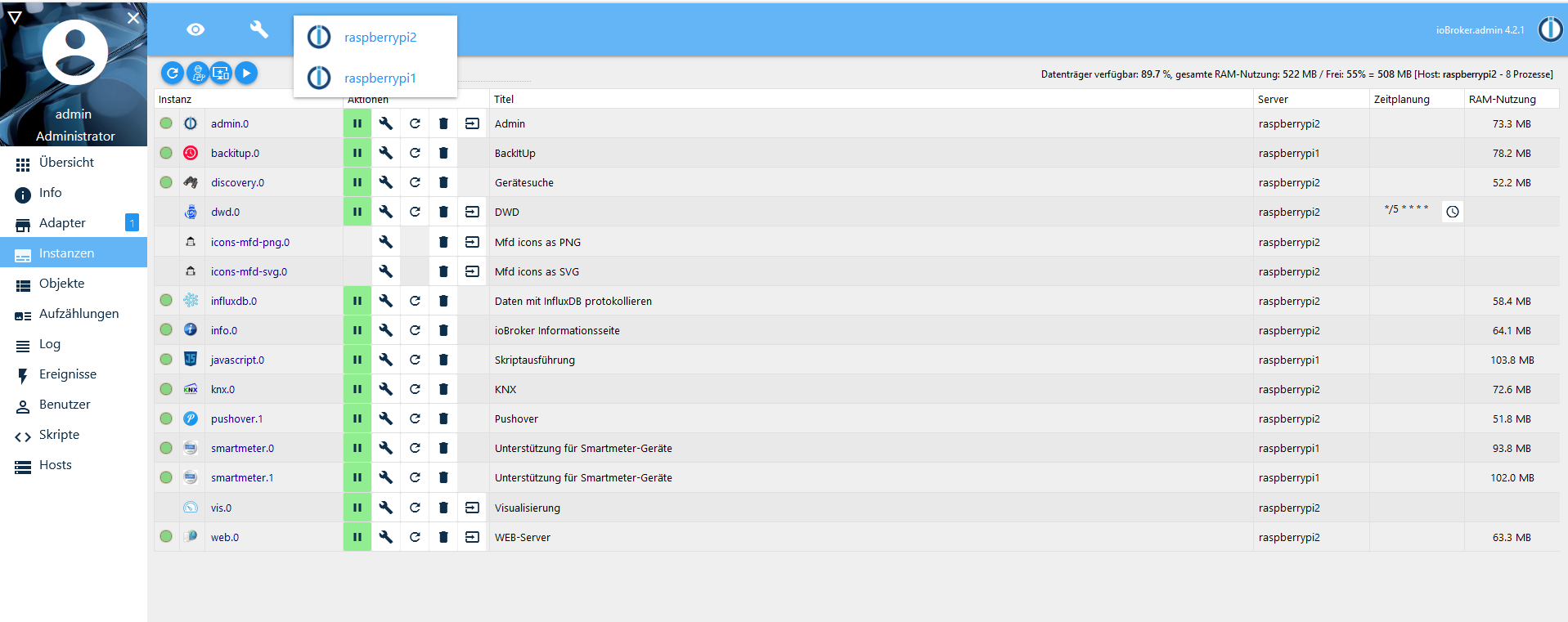

                      2021-03-08 13:34:40.491 - debug: smartmeter.1 (1701) CREATE SERIALPORT: 300 7 1 even
                      2021-03-08 13:34:40.498 - debug: smartmeter.1 (1701) SERIALPORT OPEN
                      2021-03-08 13:34:40.502 - debug: smartmeter.1 (1701) SERIALPORT RESET BAUDRATE TO 300
                      2021-03-08 13:34:40.505 - debug: smartmeter.1 (1701) INITIAL MESSAGES TO SEND: 2
                      2021-03-08 13:34:40.507 - debug: smartmeter.1 (1701) CURRENT PROCESS STEP 0 IN GETNEXTMESSAGE
                      2021-03-08 13:34:40.509 - debug: smartmeter.1 (1701) TO SEND 2:
                      2021-03-08 13:34:40.510 - debug: smartmeter.1 (1701) CURRENT PROCESS STEP 1 IN GETNEXTMESSAGE
                      2021-03-08 13:34:40.511 - debug: smartmeter.1 (1701) TO SEND 1: /?!
                      2021-03-08 13:34:40.676 - debug: smartmeter.1 (1701) DONE SEND 1
                      2021-03-08 13:34:40.928 - debug: smartmeter.1 (1701) DONE SEND 0
                      2021-03-08 13:34:40.929 - debug: smartmeter.1 (1701) SET MESSAGE TIMEOUT TIMER2: 120000

                      • ? Ein ehemaliger Benutzer
                        @wendy2702 Hallo
                        2021-03-08 13:31:00.002 - warn: javascript.0 (1449) State "javascript.0.variables.dayTime" has no existing object, this might lead to an error in future versions
                        2021-03-08 13:31:42.530 - info: host.raspberrypi1 stopInstance system.adapter.smartmeter.0 (force=false, process=true)
                        2021-03-08 13:31:42.541 - info: host.raspberrypi1 stopInstance system.adapter.smartmeter.0 send kill signal
                        2021-03-08 13:31:42.542 - info: smartmeter.0 (1923) Got terminate signal TERMINATE_YOURSELF
                        2021-03-08 13:31:42.554 - debug: smartmeter.0 (1923) SERIALPORT CLOSE
                        2021-03-08 13:31:42.557 - info: smartmeter.0 (1923) terminating
                        2021-03-08 13:31:42.560 - debug: smartmeter.0 (1923) Plugin sentry destroyed
                        2021-03-08 13:31:42.562 - info: smartmeter.0 (1923) Terminated (ADAPTER_REQUESTED_TERMINATION): Without reason
                        2021-03-08 13:31:43.135 - info: host.raspberrypi1 instance system.adapter.smartmeter.0 terminated with code 11 (ADAPTER_REQUESTED_TERMINATION)
                        2021-03-08 13:31:45.675 - info: host.raspberrypi1 instance system.adapter.smartmeter.0 started with pid 1939
                        2021-03-08 13:31:47.218 - debug: smartmeter.1 (1701) system.adapter.admin.0: logging false
                        2021-03-08 13:31:48.166 - debug: smartmeter.0 (1939) Redis Objects: Use Redis connection: 127.0.0.1:9001
                        2021-03-08 13:31:48.221 - debug: smartmeter.0 (1939) Objects client ready ... initialize now
                        2021-03-08 13:31:48.225 - debug: smartmeter.0 (1939) Objects create System PubSub Client
                        2021-03-08 13:31:48.227 - debug: smartmeter.0 (1939) Objects create User PubSub Client
                        2021-03-08 13:31:48.230 - debug: smartmeter.0 (1939) Objects client initialize lua scripts
                        2021-03-08 13:31:48.251 - debug: smartmeter.0 (1939) Objects connected to redis: 127.0.0.1:9001
                        2021-03-08 13:31:48.269 - debug: smartmeter.0 (1939) objectDB connected
                        2021-03-08 13:31:48.274 - debug: smartmeter.0 (1939) Redis States: Use Redis connection: 127.0.0.1:9000
                        2021-03-08 13:31:48.287 - debug: smartmeter.0 (1939) States create System PubSub Client
                        2021-03-08 13:31:48.290 - debug: smartmeter.0 (1939) States create User PubSub Client
                        2021-03-08 13:31:48.303 - debug: smartmeter.0 (1939) States connected to redis: 127.0.0.1:9000
                        2021-03-08 13:31:48.305 - debug: smartmeter.0 (1939) statesDB connected
                        2021-03-08 13:31:48.607 - debug: smartmeter.0 (1939) Plugin sentry Initialize Plugin (enabled=true)
                        2021-03-08 13:31:48.990 - info: smartmeter.0 (1939) starting. Version 3.2.0 in /opt/iobroker/node_modules/iobroker.smartmeter, node: v12.21.0, js-controller: 3.2.16
                        2021-03-08 13:32:00.003 - warn: javascript.0 (1449) State "javascript.0.variables.dayTime" has no existing object, this might lead to an error in future versions
                        2021-03-08 13:32:01.435 - debug: smartmeter.0 (1939) Message received = {"command":"listUart","message":null,"from":"system.adapter.admin.0","callback":{"message":null,"id":32,"ack":false,"time":1615206721431},"_id":45775062}
                        2021-03-08 13:32:01.728 - info: smartmeter.0 (1939) List of port: [{"path":"/dev/ttyAMA0"},{"path":"/dev/ttyS0"},{"manufacturer":"Silicon Labs","serialNumber":"0047","pnpId":"usb-Silicon_Labs_CP2102_USB_to_UART_Bridge_Controller_0047-if00-port0","vendorId":"10c4","productId":"ea60","path":"/dev/ttyUSB0"},{"manufacturer":"Silicon Labs","serialNumber":"0027","pnpId":"usb-Silicon_Labs_CP2102_USB_to_UART_Bridge_Controller_0027-if00-port0","vendorId":"10c4","productId":"ea60","path":"/dev/ttyUSB1"}]
                        2021-03-08 13:32:01.731 - debug: smartmeter.0 (1939) sendTo "listUart" to system.adapter.admin.0 from system.adapter.smartmeter.0
                        2021-03-08 13:32:12.739 - debug: smartmeter.1 (1701) system.adapter.admin.0: logging true
                        2021-03-08 13:32:12.742 - debug: smartmeter.0 (1939) system.adapter.admin.0: logging true
                        2021-03-08 13:33:00.003 - warn: javascript.0 (1449) State "javascript.0.variables.dayTime" has no existing object, this might lead to an error in future versions
                        2021-03-08 13:33:49.095 - debug: smartmeter.0 (1939) MESSAGE TIMEOUT TRIGGERED
                        2021-03-08 13:33:49.097 - debug: smartmeter.0 (1939) Error: No or too long answer from Serial Device after last request.
                        2021-03-08 13:33:49.101 - warn: smartmeter.0 (1939) No or too long answer from Serial Device after last request.
                        2021-03-08 13:33:49.102 - debug: smartmeter.0 (1939) Error: No or too long answer from Serial Device after last request.
                        2021-03-08 13:33:49.103 - debug: smartmeter.0 (1939) Transport Reset!! Restart = true
                        2021-03-08 13:33:49.114 - debug: smartmeter.0 (1939) SERIALPORT CLOSE
                        2021-03-08 13:33:49.117 - debug: smartmeter.0 (1939) SCHEDULE NEXT RUN IN 3s
                        2021-03-08 13:33:52.120 - debug: smartmeter.0 (1939) CREATE SERIALPORT: 9600 8 1 none
                        2021-03-08 13:33:52.128 - debug: smartmeter.0 (1939) SERIALPORT OPEN
                        2021-03-08 13:33:52.133 - debug: smartmeter.0 (1939) SET MESSAGE TIMEOUT TIMER: 120000
                        2021-03-08 13:34:00.003 - warn: javascript.0 (1449) State "javascript.0.variables.dayTime" has no existing object, this might lead to an error in future versions
                        2021-03-08 13:35:00.003 - warn: javascript.0 (1449) State "javascript.0.variables.dayTime" has no existing object, this might lead to an error in future versions
                        2021-03-08 13:35:52.135 - debug: smartmeter.0 (1939) MESSAGE TIMEOUT TRIGGERED
                        2021-03-08 13:35:52.137 - debug: smartmeter.0 (1939) Error: No or too long answer from Serial Device after last request.
                        2021-03-08 13:35:52.139 - warn: smartmeter.0 (1939) No or too long answer from Serial Device after last request.

                        @marcel-drzal Poste mal ein Screenshot der Einstellungen und drehe zum testen den Lesekopf mal um 180 Grad.
                        Hast du aktuell nur einen oder beide Lesekoepfe angeschlossen?

                          @wendy2702 ich habe den Lesekopf zu testzwecken noch nicht am Zähler, da ich erst am aufbau bin. ich wollte ihn mit einer Taschenlampe antriggern?

                            @wendy2702 beide und auch mal mit einem Versucht selbe resultat

                              @marcel-drzal sagte in smartmeter instaz gelb:
                              Sorry aber ist jetzt ein Scherz, oder? 😞
                              Was erwartest du vom Lesekopf und dem Adapter wenn du ihn mit einer Taschenlampe anleuchtest?
                              Kannst du mit 9600Baud und dem entsprechenden Protokoll die Taschenlampe bedienen?
                              Der Adapter wird erst GRÜN wenn er valide Daten empfängt.
                              Also bevor der Lesekopf nicht auf dem Zähler sitzt müssen wir hier nichts weiter prüfen und Zeit verschwenden.

                                @wendy2702 Danke dir es Funktioniert nun nach einbau.

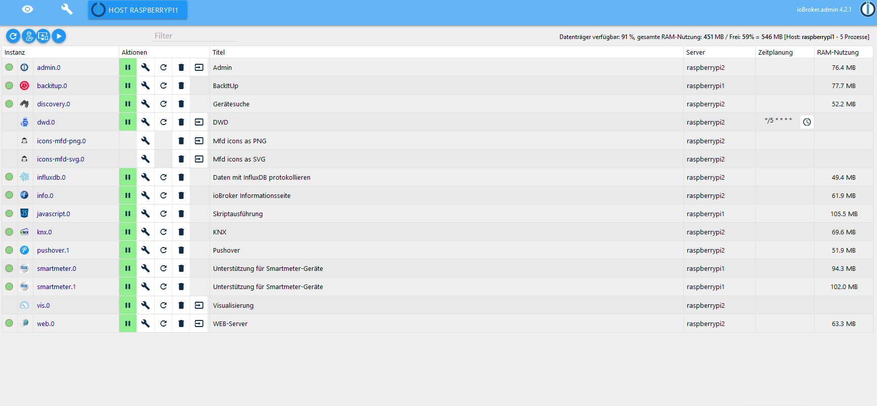

                                noch einer Frage
                                Ich habe 2 Raspi mit Multihost.
                                Kann nun im iobroker mit einer IP beide bedienen.
                                Die influxDB auf dem Master Loggt nur daten vom Master (Nr 2). (zBsp,; KNX welcher auf dem Master ist)
                                Die Stromdaten befinden sich aber auf dem Slave.
                                Muss 2 Influx Dadenbanke erstellen oder geht das auch anders? Brauche sie für Grafana, dort sehe ich auch nur die influx Daten von KNX und keine Stromdaten.
                                hoffe ihr könnt mir Helfen.

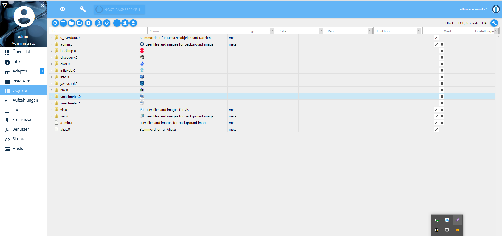

                                  zeig mal die Objekte vom zweiten Zähler
                                    Die Daten vom Smartmeter sollten bei richtiger Master - Slave Konfiguration auch auf dem Master unter den Objekten sichtbar sein. Zumindest ist es bei mir so. Bedeutet du solltest unter den Objekten alle Datenpunkte sehen was wir gerne, wie @Homoran geschrieben hat, mit einem Screenshot sehen würden.
                                      Rasperry1 Slave
                                      Rasperry2 Master siehe oben ds Bild
                                      ? HomoranH 2 Antworten Letzte Antwort

                                        0431dad9-ad06-44fd-8376-9db0280bf850-grafik.png ich sehe Alle
                                        und in Grafana kommen nur Daten von KNX an welcher unter dem Master auch läuft
                                        vom Slave kommt nicht an über InfluxDB

                                          @marcel-drzal Hast du denn das Schreiben in Influx für die Datenpunkte aktiviert ?
