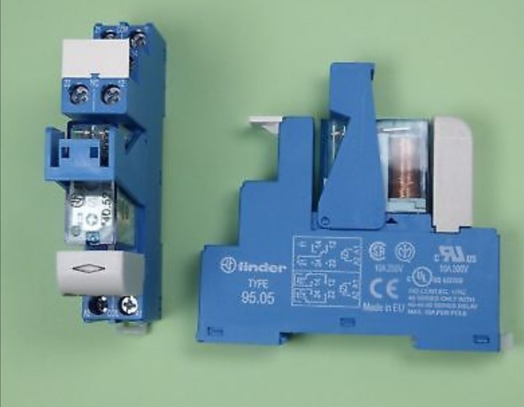

      Spannung zum Klingeltatser und von da zum Relais A1. Relais A2 auf ground.
      Schliesser Kontakt 1 mit 3.3V vom raspi und zurueck zum gpio.
      schliesser Kontakt 2 mit Spannung vom Trafo auf Klingel und 2.Klingelkontakt auf ground
      • smartboart
        smartboart @Matze223 last edited by
        @matze223 kommt auf deine Spannung an?
        • smartboart
          smartboart @Matze223 last edited by smartboart
          @matze223
          Z. B finder Relais ja.. Die 24V ziehen auch bei 12V an... DC
          Klingeltrafos sind oft AC musst schauen was du hast..

                Da musst ein Relais fuer finden wenn es das gibt... Ich schalte mit 12VDC
                • M
                  Matze223 @smartboart last edited by
                  @smartboart
                  Würde es dann auch mit 12v Relais "riskieren" denke ich.
                  Also brauche ich sowas hier? Das ist ja das was du auch gepostet hast nur ohne Sockel, richtig?
                  • L
                    Lucky_ESA Developer Most Active last edited by
                    @Matze223 Ich verwende link Relais und das passt mit deinem 8V Trafo. Beim klingeln wird der Kontakt geschlossen und beim loslassen wieder geöffnet. Über den Schaltkontakt kannst du dann ein GIPO steuern. Im Netz gibt es fertige Scripte zum überwachen der Klingel.
