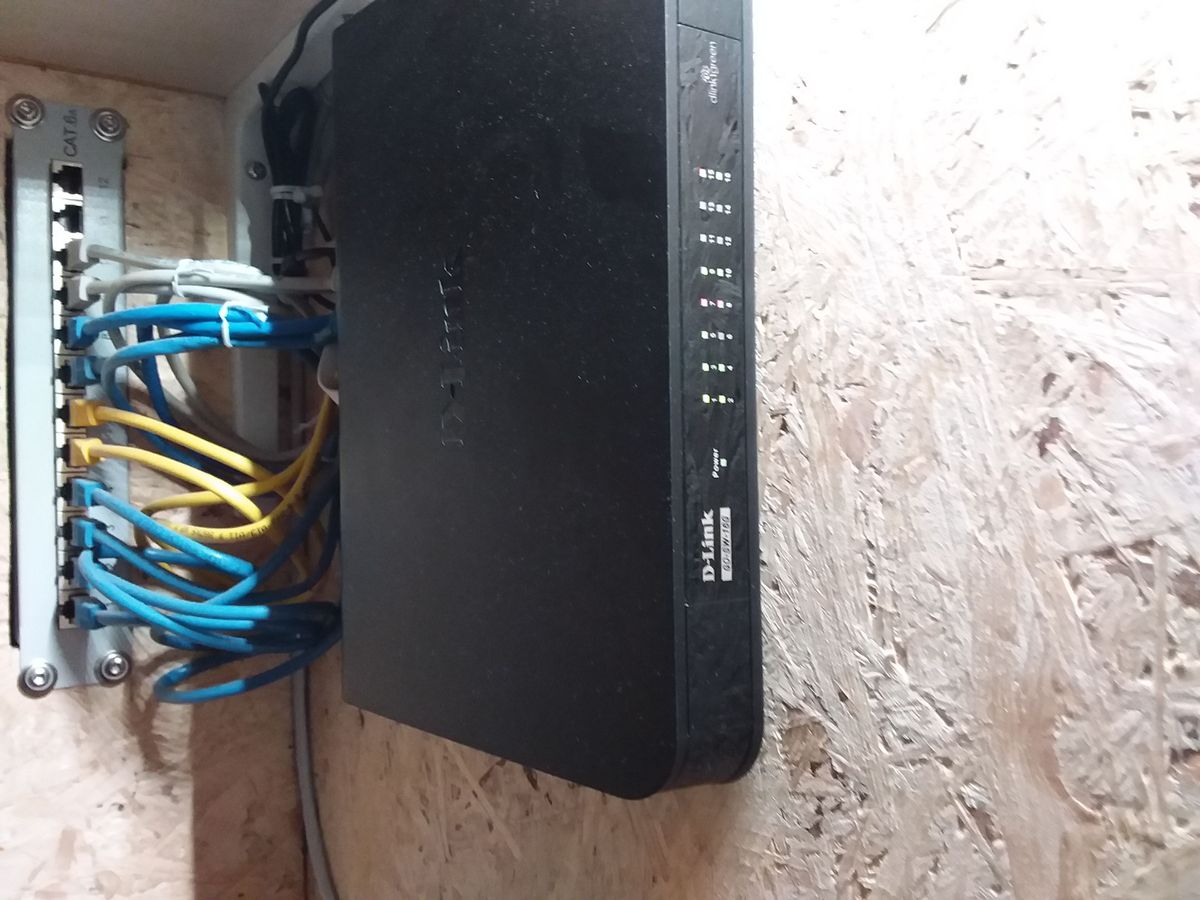

            Kannst du mir sagen ob ich über den USG auch einen USW-LITE-16-POE konfigurieren kann oder muss jedes Gerät einzeln konfiguriert werden?
            Hintergrund: Ich habe in manchen Räumen Netzwerkdosen liegen, die momentan über ein einfachen TP Link 16 Port Switch mit der Fritzbox verbunden sind.

              @idefix01 Wenn Du VLAN verwenden willst, muss das jeder switch auch beherrschen. Das USG, die AP und auch Unifi switches werden alle über den Controller administriert.
              Den einfachen TP-Link kannst Du vermutlich vergessen. Schreib mal die genaue Bezeichnung. Störungen sollten kein Thema sein, egal welcher Abstand. Das WLAN der Fritz muss aber ausgeschaltet sein!

                Sorry habe mich geirrt ist ein D-Link
                Der muss weg und dafür ein Unifi mit hin, welcher wäre dafür am besten geeignet?

                  @idefix01 Der kann kein VLAN, also muss der weg. Welchen Du verwenden willst, musst Du selbst entscheiden. Die Unifi-Switches unterscheiden sich AFAIK ja nur an der Anzahl der Ports und ob sie darüber Strom liefern können (POE) oder nicht.
                  Ich habe keine von unifi im Einsatz sondern Zyxel. Die muss ich zwar jeden einzeln administrieren, kann sie dafür aber granularer einstellen.
                  Nimm einfach den von Unifi, der von der Portzahl hinkommt, plane noch ein paar Ports reserve ein und schaue, ob Du POE brauchst, oder nicht.

                                    Wenn man mehr will, kauft man halt nochmal welche. Ich habe im EG an den entgegengesetzten Hausenden einmal einen AP AC Pro und einen Lite, im keller zentral einen weiteren Lite und auf der Terrasse noch einen AC Mesh. Somit decke ich aber auch jeden entlegensten Winkel ab. Habe aber auch einiges mit WLAN im Einsatz, auch einige ESP8266, ESP32 und viele WLAN-Steckdosen.
                                    Denk beim Kauf von Switches unbedingt dran, dass Du vielleicht mal erweiterst. Wo jetzt 5 Ports reichen (wobei ja immer 1 für den Uplink weg geht) brauchst Du vielleicht bald einen mehr. Ich würde da immer so 2-3 Ports gleich als Reserve mehr nehmen.
                                    Gruss, Jürgen
