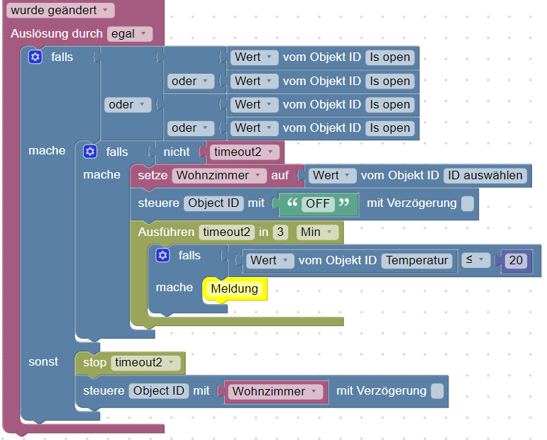

        @robbi12 sagte: Es wird nach 2 Minuten trotzdem geschaltet.
        Beim Schließen müssen timeout und Intervall gestoppt werden. Etwa so:
        • S SoerenKaiser99
          @robbi12
          Hi Robbi,
          vielleicht hilft dir mein Skript als Vorlage.
          Es fehlen zwar die punkte zur Lautstärke weil die bei uns niemand an den entsprechenden Echos verstellt aber ansonsten müsstest du es übertragen können.
          Ich verwende nur statt clear zone overlay power on/off mit einer variable weil tado sonst immer auf den Zeitplan zurück fällt.
          Das ist recht nervig wenn der Zeitplan heizen vorsieht, man aber eben die Heizung ausgestellt hat weil es draußen schön ist oder wird. Wenn dann ein Fenster geöffnet und wieder geschlossen wird, gilt wieder der Zeitplayn durch den clear befehl und nicht die vorherige Ausschaltung.... Das hat meine Frau Gemahlin wahnsinnig gemacht ;p
          Mit on off wird zumindest der Zustand beibehalten - allerdings auf unendlich bis vom Nutzer geändert... Wer hier den kompleten Zustand erhalten mag muss mit mehr variablen arbeiten.

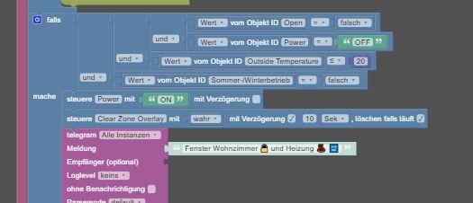

              vielen dank für das Skript, allerdings läuft das bei mir leider nicht so richtig. Eventuell kannst du mir ja helfen.
              Problem: Ich habe im Wohnzimmer 3 Fenster und eine Balkontür. Wenn ich erst ein Fenster öffne und dann die Balkontür, bleibt der Zustand nach schleißen des Fenster und der Balkontür "OFF". Irgendwie bekomme ich das nicht hin das es danach wieder in den ON modus geht.
              <block xmlns="https://developers.google.com/blockly/xml" type="on_ext" id="h65yb*v,O[Q*Ld~OJ6az" x="-1013" y="-1537">
               <mutation xmlns="http://www.w3.org/1999/xhtml" items="4"></mutation>
               <value name="OID0">
                 <shadow type="field_oid" id="+mZd2YEc|Vi2;u=(!zu;">
                   <field name="oid">zigbee.0.00158d0002138432.opened</field>

              • BluelinuxB Bluelinux
                @soerenkaiser99

                Vielleicht kann mir jemand bei der Lösung helfen.
                @bluelinux
                Bei Mehrfach-Triggern benötigt man eine zusätzliche Sperre "falls nicht timeout2", die den Mehrfachstart des Timers verhindert, wenn ein weiteres Fenster geöffnet wird.
                BluelinuxB 1 Antwort Letzte Antwort
                  @bluelinux
                  BluelinuxB Offline
                  BluelinuxB Offline
                  Bluelinux
                  Super leiben Dank... jetzt klappt das... aber sage mal was passiert denn nach den 3 Minuten? Angenommen ich mach nach den 3 Minuten ein zweites Fenster auf?
                    @bluelinux sagte: was passiert denn nach den 3 Minuten? Angenommen ich mach nach den 3 Minuten ein zweites Fenster auf?
                    Dann funktioniert es auch ohne Sperre.
