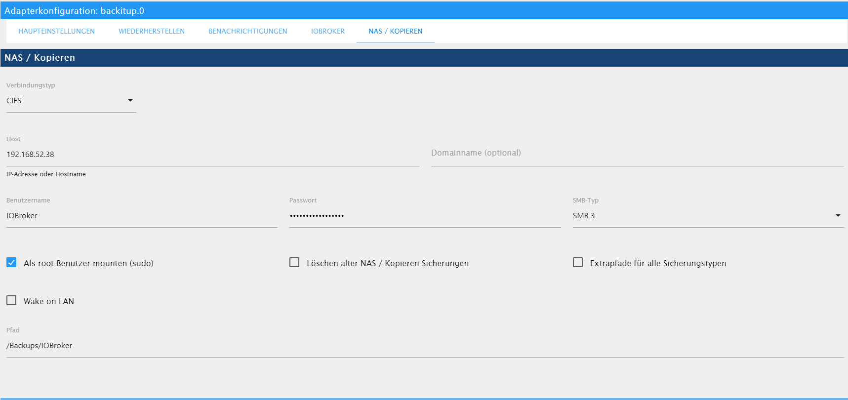

    Hallo zusammen, ich habe für backitup des IOBrokers das Syn-NAS konfiguriert, einen eigenen User auf der Syn angelegt und mache das Backup im CIFS-Modus.1039d247-5313-44de-b940-edabd0c08eaf-grafik.png
    Wenn ich ein Backup manuell anstoße erfolgt das Backup einwandfrei im Verzeichnis der Syn.
    Wenn der CronJob in der Nacht läuft bekomme ich die Fehlermeldung per Mail:
    BackItUp:
    Die Sicherung wurde nicht vollständig erstellt. Bitte überprüfe die Fehlermeldungen!!
    BackItUp:
    mount: Error: Command failed: sudo mount -t cifs -o username=IOBroker,password=****,rw,file_mode=0777,dir_mode=0777 //192.168.52.38/Backups/IOBroker  /opt/iobroker/backups Unable to find suitable address.
    Was mir auffällt ist, dass der von mir eingerichtete Pfad lediglich: /Backups/IOBroker lautet. Der in der Fehlermeldung aber: /Backups/IOBroker /opt/iobroker/backups. Der zweite Teil scheint innerhalb des Cronjobs ergänzt zu werden und außerdem wird noch eine Leerstelle mit eingefüllt. Ich habe auch schon mal versucht, den Pfad in der Syn zu ergänzen. Das geht aber auch nicht mit einer Leerstelle. Kenn von euch jemand dieses Problem?

      Zeig mal die Seite mit den Einstellungen zum NAS.

          @mueller-esch
          Kann es sein, dass dein NAS eventuell in Standby geht und eventuell mit wol geweckt werden muss

              @simatec ...das glaube ich nicht, da bei manuellem Backup ja vorher auch kein Wake on LAN geschickt wird.
              @mueller-esch
              Hast du mal geschaut, ob
              der korrekte Pfad ist? Das schaut mir so kurz aus.

                      @thomas-braun ...nee das ist korrekt. Da speichert er ja auch das manuelle Backup hin. Aber ich habe die Zeit mal gerade umgestellt und da läuft das Backup sauber. Ich habe jetzt doch mal Wake on LAN aktiviert und schaue mal diese Nacht, ob damit alles rund läuft. Ich werde berichten
