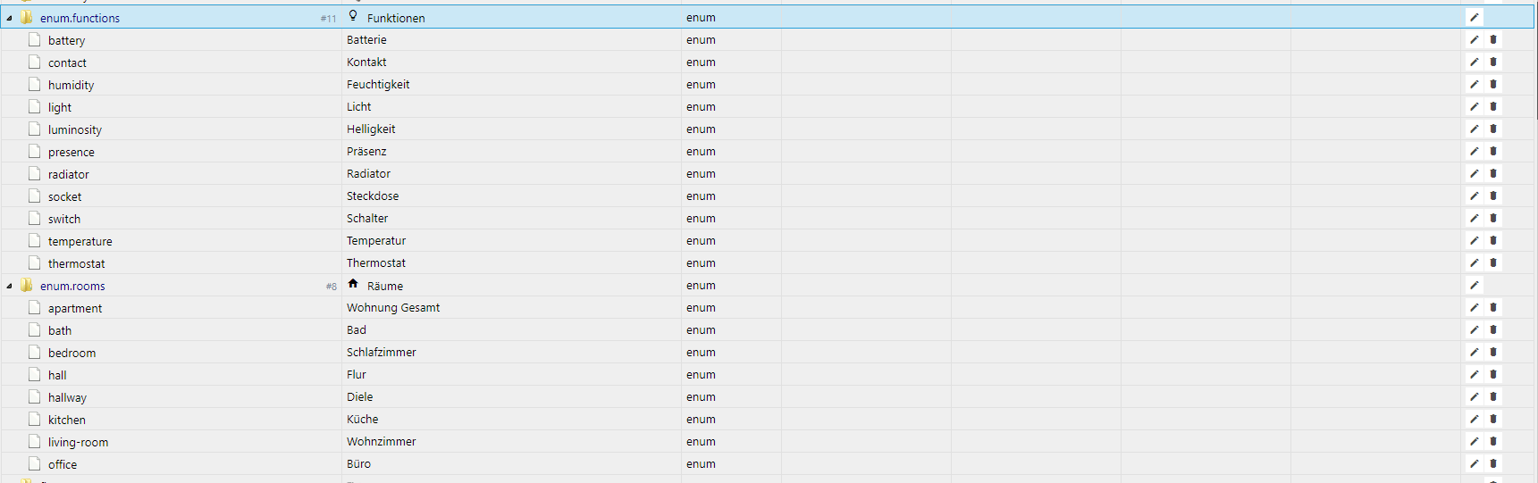

      @lena Diese enums gehören nicht zu den States sondern sind losgelöste Punkte. Ich weiß, mit welcher Funktion Du das modifizierst aber schau mal hier, wenn Du die Objekte Dir im Expert Modus anschaust.
      Du findest dann in dem Objektbaum die Räume und Funktionen aufgelistet.
      Wenn Du Dir die Rohdaten so eines Datenpunktes anschaust, dann gibst da drin ein Array Members, die die Objekte enthält, den Du diesen Raum zugeordnet hast.

      Vielleicht brauchst Du auch nur die Eigenschaften dieses states verändern und Dein Gerät in das Member Array aufzunehmen.

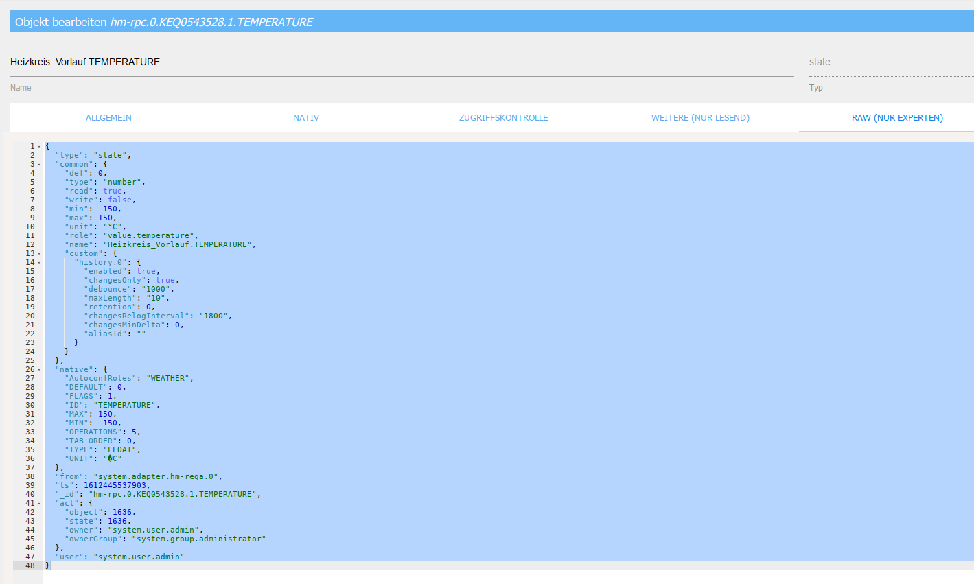

          @lena sagte in Probleme mit createState ..(enums):
          Ich dachte nur weil beim Objekt ja auch die raum und Funktion zuorden bar ist, dass ich das auch über createState rein schreiben kann
          Wenn du dir die Beschreibung der States ansiehst, ist da aber nichts von den Enums drin:
          Dieser State
          bei dem unter objects Raum und Funktion zugeordnet ist, enthält in der Definition des states nichts davon:
          Du musst dir das wie eine relationale Datenbank vorstellen, bei der die Info in verschiedenen Datensätzen vorliegen, in der Ansicht diese aber zusammengeführt werden
