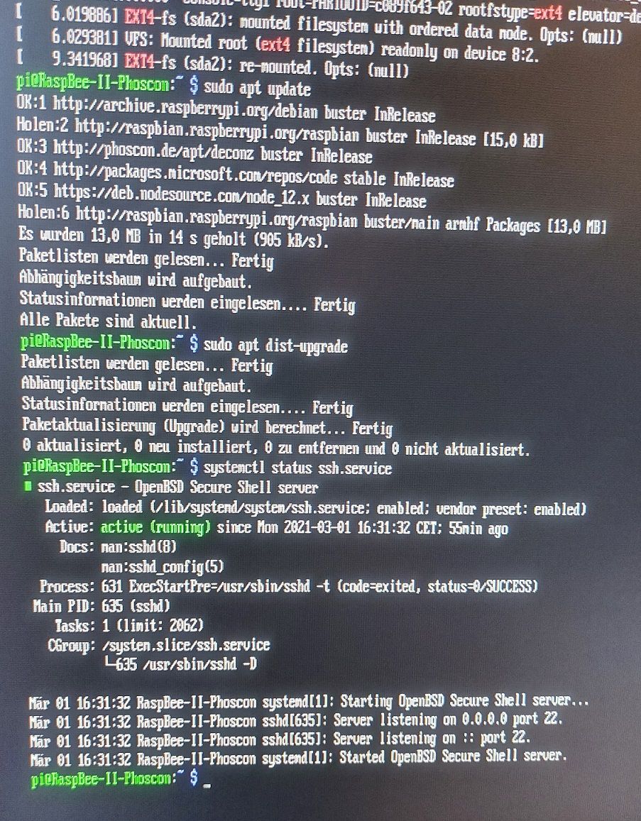

      Die Auszüge aus dmesg sind aber i. O.
      Mal ganz doof probieren:
      sudo apt update
      sudo apt dist-upgrade

        @sandro_gera
        systemctl status sshd.service

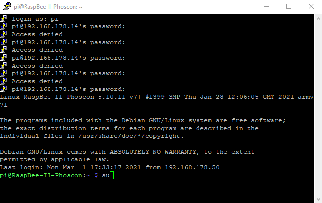

            @sandro_gera Und Putty geht nach restart immer noch nicht ?
              sandro_gera
              #95
              @wendy2702
              nein nach wie vor das gleiche.

                      Eigentlich müsste das funktionieren. sshd läuft jedenfalls. Und es kommt ja auch ein login prompt in puTTY, wenn ich das richtig sehe.
                      HomoranH S 2 Antworten Letzte Antwort

                        @thomas-braun ...und nach der Eingabe des passworts hängt es dann

                          @thomas-braun
                          Das ist ja das komische. Ich kann mich mit pi und dem Passwort aufschalten und dann bleibt alles hängen. und nach einiger Zeit kommt manchemal die Meldung Network Error.
                          Und das ganze egal mit welchem Image ich mich aufschalten will.

                                ssh hat gerne ein stabiles Netzwerk. WLAN-Abrisse sind da in der Regel tödlich.

                                  Jetzt wo du lokal dran kommst wäre es ein Versuch Wert die beiden Zeilen zu modifizieren.
                                  Hast du vielleicht noch irgendetwas am WLAN geändert? Update der Hardware oder so?
                                  Oder jetzt mal ein Kabel anstecken und WLAN abschalten und das teil neu booten.

                                      @sandro_gera mounted read only??
