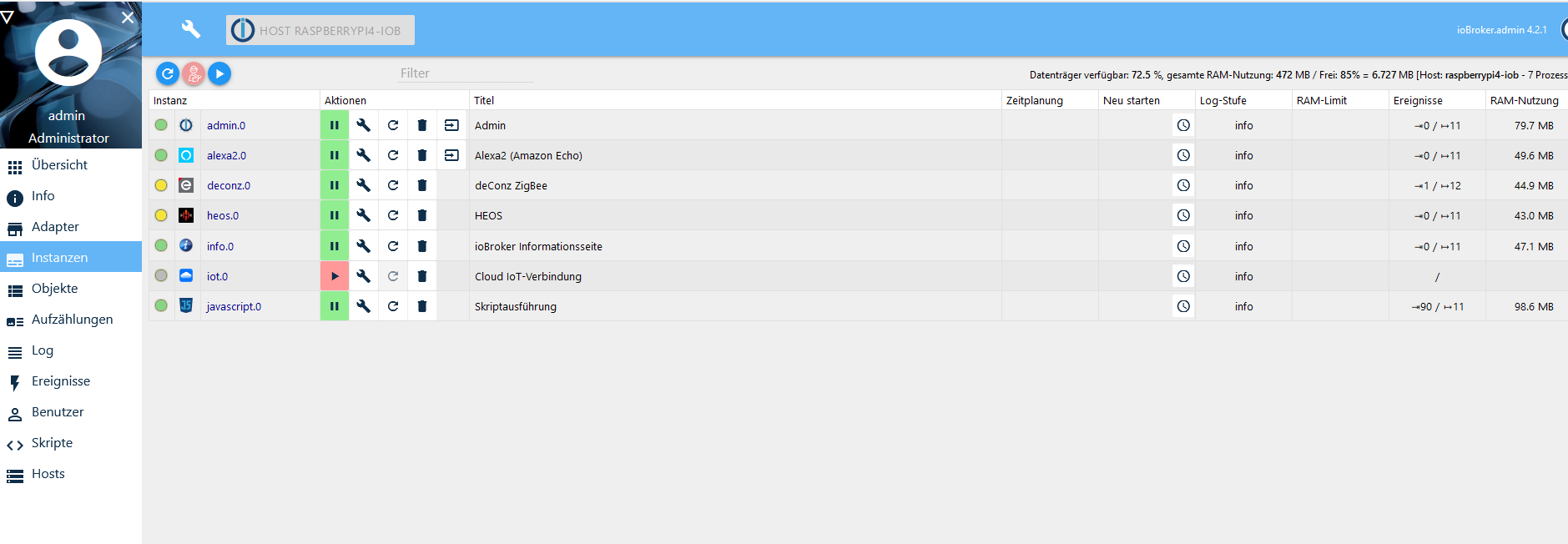

                        @jasimi Poste mal ein Bild der Adapter und Instanz Seite
                        J 1 Antwort Letzte Antwort
                        • wendy2702W wendy2702
                          jasimi
                          #42
                          @wendy2702 said in Iobroker per Browser nicht erreichbar.:
                          Ist mir jetzt auch aufgefallen, bei info sind alle Adapter da nur bei Instanzen nicht. Wie geht das ?

                            #43
                            @jasimi Hast du den Upload gemacht?
                              jasimi
                              #44
                              ja

                                wendy2702
                                #45
                                @jasimi Hmmm,
                                Laut der Abfrage sind die nicht mehr installiert.
                                So langsam gehen mir ehrlich gesagt die Ideen aus.
                                Befürchte fast das du die Instanzen dann neu hinzufügen musst.
