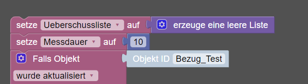

                    Ich werde leider noch nicht ganz schlau mit dieser "Listenfunktion".
                    Wo mache ich einen Denkfehler. Bezug_Test ist einfach ein erstellter number Datenpunkt unter userdata.0., den ich manuell mit einer Zahl belegen kann. Ich dachte es würde nun eine Liste erstellt aus max. 10 Zahlen, wo immer die letzte Zahl neu dazu kommt und die erste gelöscht wird:
                    javascript.0	2022-04-23 10:28:33.771	error	(357) at processImmediate (internal/timers.js:464:21)
                    javascript.0	2022-04-23 10:28:33.771	error	(357) at Immediate.<anonymous> (/opt/iobroker/node_modules/@iobroker/js-controller-adapter/src/lib/adapter/adapter.js:5909:56)
                    javascript.0	2022-04-23 10:28:33.771	error	(357) at Object.stateChange (/opt/iobroker/node_modules/iobroker.javascript/main.js:567:29)
                    javascript.0	2022-04-23 10:28:33.770	error	(357) at Object.callback (/opt/iobroker/node_modules/iobroker.javascript/lib/sandbox.js:1167:38)
                    javascript.0	2022-04-23 10:28:33.770	error	(357) at Object.<anonymous> (script.js.common.Energie.Bezug-Einspeise_mittel:8:20)
                    javascript.0	2022-04-23 10:28:33.769	error	(357) script.js.common.Energie.Bezug-Einspeise_mittel: TypeError: Cannot read property 'push' of undefined

                      AsgothianA Offline
                      AsgothianA Offline
                      Asgothian

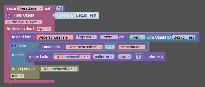

                      @lobomau Du musst deine Liste schon initialisieren.
                      Am besten via den Baustein
                      Ansonsten weiss Blockly nicht das "Ueberschussliste" eine Liste sein soll.
                      A.

                        lobomauL Offline
                        lobomauL Offline
                        lobomau
                        schrieb am zuletzt editiert von lobomau
                        Edit: habe es hinbekommen 👍
