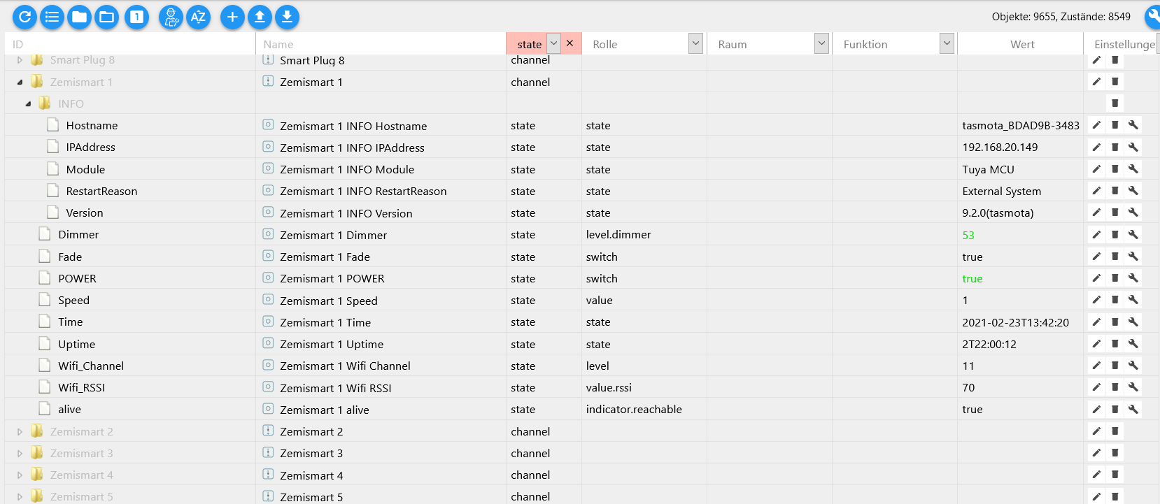

          Der Datenpunkt 'Dimmer' zeigt die aktuelle Position des Rollo. Wenn ich mein Rollo steuern möchte, muss ich auch den Wert des Dimmers ändern.
          Eigentlich weiß ich auch nicht genau wie das mit den Rollos funktioniert. Wie gesagt gibt es einen Motor und einen USB-Dongle. Die Dongles befinden sich im Moment auch im Wohnzimmer und steuern den Rollomotor mittels eines Bluetoothsignals. Weil ich beim Datenpunkt 'Dimmer' den Fortschritt sehen kann, muss das Rollo dem Dongle auch wieder eine Rückmeldung geben.
          Wenn der Befehl durchkommt, wird der Wert tatsächlich grün zusammen mit dem Datenpunkt 'Power'. Wenn das Rollo dann hoch- oder runterfährt, kann blinken die Datenpunkte immer wieder grün und kann man den Fortschritt sehen.
          Wenn der Befehl nicht durchkommt, blinken die Datenpunkte 'Dimmer' und 'Power' einmal grün und dann passiert nichts. Beim zweiten Mal eintragen geht es immer.
          Ich habe auch einen Screenshot von den Datenpunkten und ein Foto vom Zemismart Shutter mit Dongle hinzugefügt.

                                    @paul53 Danke für den Script! Die gute Nachricht: die Befehle kommen sofort durch! Die schlechte Nachricht: der Dimmer wird dauernd aktualisiert, auch wenn die Endposition erreicht ist. Es stoppt erst, wenn ich den Script stoppe.
                                    Zum Beispiel: ohne Script wird der Dimmer (zum Beispiel 50%) so aktualisiert:
                                    100
                                    97
                                    95
                                    93
                                    91
                                    bis 50% erreicht ist. Dann wird er nicht mehr aktualisiert.
                                    Mit dem Skript wird der Dimmer so aktualisiert:
                                    100
                                    50
                                    97
                                    50
                                    95
                                    50
                                    93
                                    Bis 50% erreicht ist und wird dann noch immer aktualisiert.
                                    @paul53 Hättest du noch eine Idee, wie das im Script gelöst werden kann? Dass der Befehl nur ein- oder zweimal aktualisiert wird?

                                      @johan2009 sagte: der Dimmer wird dauernd aktualisiert, auch wenn die Endposition erreicht ist.
                                      Offenbar eine Trigger-Schleife. Ich denke drüber nach.

                                        @johan2009 sagte: Hättest du noch eine Idee, wie das im Script gelöst werden kann?
                                        Versuche es mal so:
                                        Oder so:
                                        Johan2009J 1 Antwort Letzte Antwort
                                          Versuche es mal so:
                                          Oder so:

                                          @paul53 Jaaaaa! Es funktioniert! Habe jetzt 5 Mal ohne Probleme das Rollo hoch- und runtergefahren. Nochmals vielen Dank fürs Mitdenken und die Geduld!
                                          Ich habe noch eine letzte Frage. Ich habe den Script jetzt mit einem Rollo getestet, habe aber 5 Rollos und dann auch 5 Mal den Datenpunkt 'Dimmer'.
                                          Kann ich alle Rollos in einen Script packen oder soll ich 5 unterschiedliche Scripts machen? Wenn es in einem Script geht, könntest du mir dann auch zeigen wie das geht?
