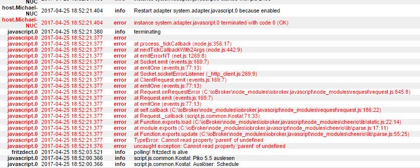

                        ich habe das Script von Bahnuhr zum Auslesen der Daten vom Kostal in Gebrauch. Es funktioniert grundsätzlich ganz gut, aber so 2-3mal pro Tag bringt das Script die Instanz der Java Scriptengine zum Absturz. Dies hat zur Folge, dass alle laufenden Prozesse unterbrochen werden, bis die Instanz neu gestartet ist.
                        Ohne das Script grundsätzlich verändern zu wollen wäre die Frage ob es sinnvoll ist, eine weitere Instanz (JavaScript.1) zu installieren und in dieser das Kostalscript isoliert zu betreiben? Dann würde die Instanz Javascript.0 zumindest nicht mehr abstürzen. Wäre der Ansatz richtig?

                          Was heisst "bringt zum Absturz"!? Welche Fehler gibts denn?

                              @ apollon77:
                              Es wird versucht Daten auszulesen, danach stehen im Log Fehlerzeilen, im Anschluß wird die Instanz neu gestartet. Es kommt selten vor, aber laufende Prozesse sind dann jeweils beendet.

                                Dann dann mal her mit den Fehlerzeilen 🙂

                                  Hallo Apollo,
                                  hier das Log der Fehlermeldung.
                                  Gruß Michael

                                    Spontan tippe ich das es Fälle gibt wo dein Request in einen Fehler läuft. Dann ist "body" leer.
                                    Das wird aktuell im Skript aber nicht abgefangen. Und scheinbar fängt es die cheerio-Library beim Aufruf
                                                        $ = cheerio.load(body);
                                    auch nicht ab.
                                    Ich würde ja noch ein "if (body) { …}" in den request einbauen oder wenigstens noch den responsecode prüfen - der ist bei den Fehlerfällen bestimmt auch nicht 200 ... Also hier fehlt einfach Fehlerhandling 🙂
