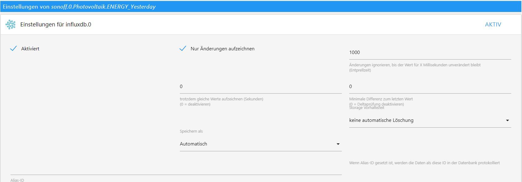

      Da die Telegramme des Sonoff zyklisch alle 30s kommen und sich der Vortageswert ja nur einmal pro Tag ändert, habe ich in den Einstellungen des Datenpunktes "Nur Änderungen aufzeichnen" aktiviert.

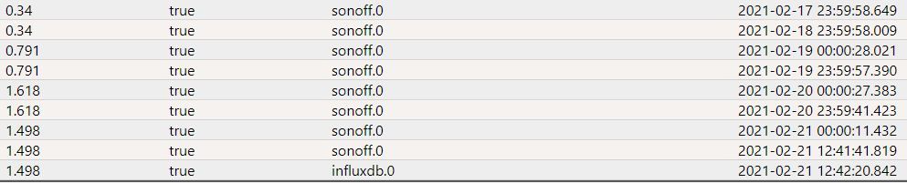

      Trotzdem gibt es für jeden Tag zwei Einträge, der Versatz liegt bei ca. 30s, das entspricht recht genau der Aktualisierungsrate des Sonoff:
      Hier mal ein Bild der Einstellungen für den Datenpunkt:

      Heute Mittag habe ich mal den influxdb Adapter auf 1.9.4 aktualisiert und habe prompt noch einen dritten Wert in der Liste (im obigen Bild als Quelle influxdb.0).
        ist normal, weil in dem Moment die Influx selbst einen Eintrag schreibt
        die doppelten Einträge sind auch normal, habe ich auch, kann dir aber nicht genau sagen warum das so ist

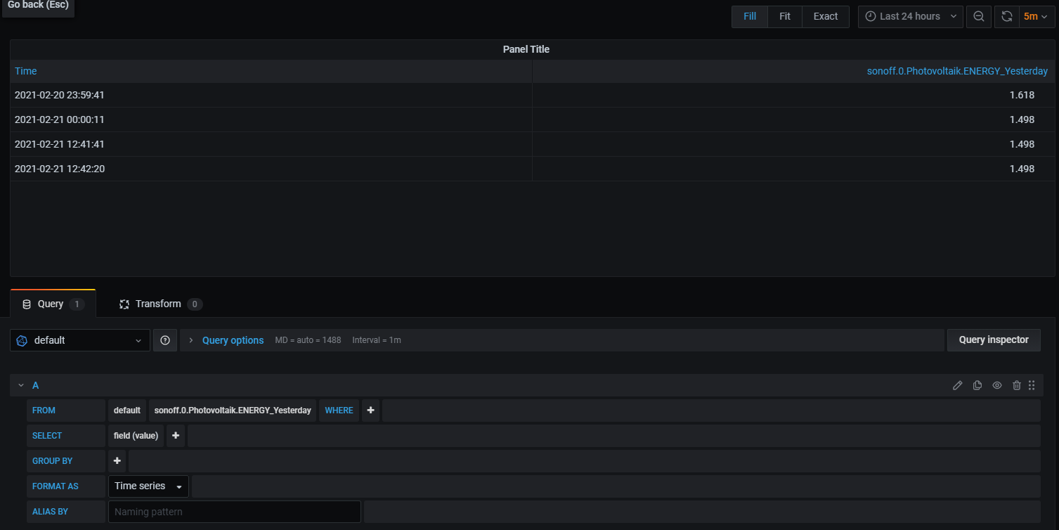

          Als Tabelle ohne Summe der Werte formatiert erhalte ich dies:
          Summiert dann so:
          Somit fließen alle Werte der Datenbank in die grafische Ausgabe ein.

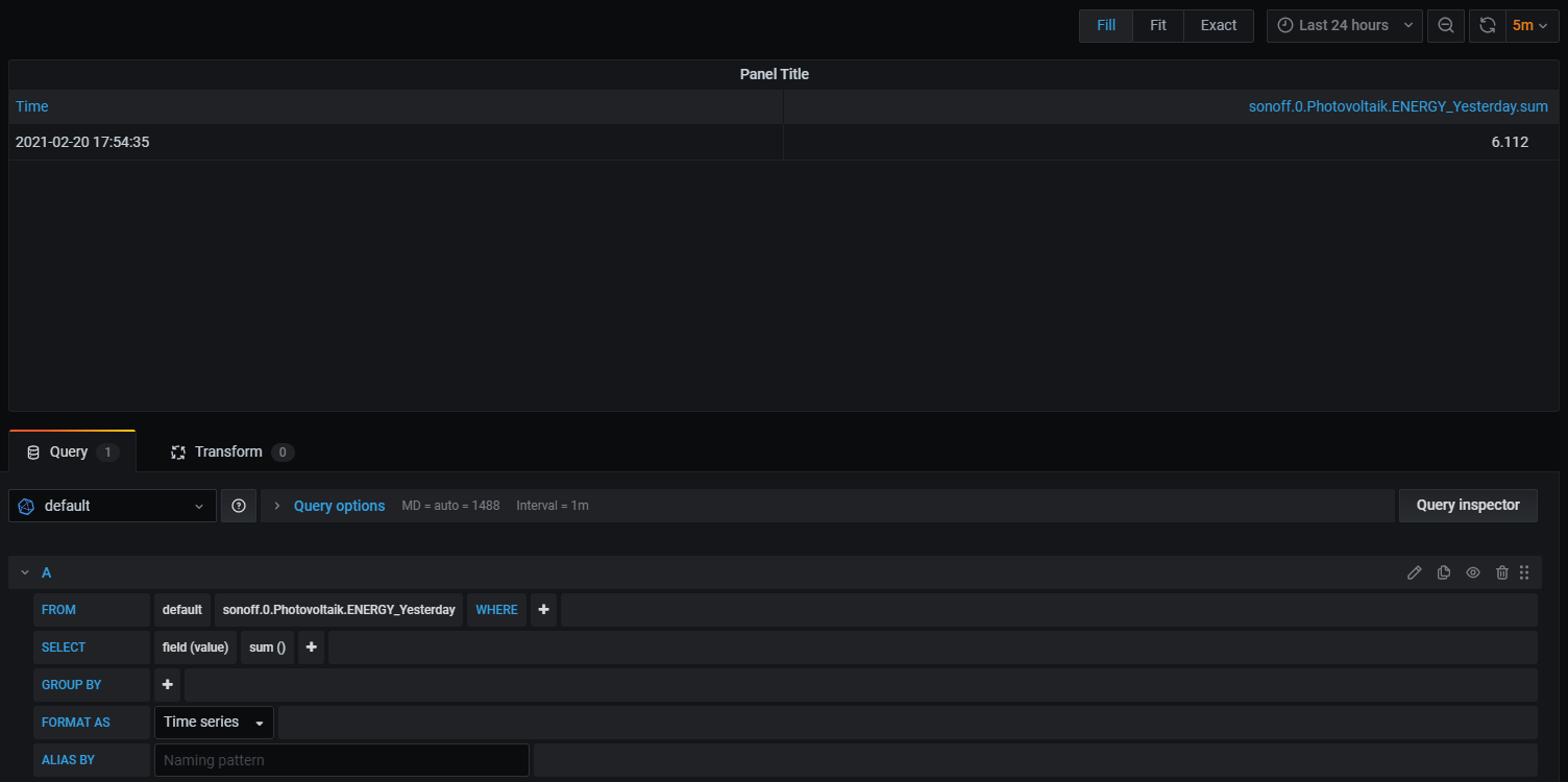

            @alkazar wenn du es als Tabelle darstellst, wird ja auch jeder Wert dargestellt, das kann man da so nicht einfach addieren, müsstest deinen Query anpassen
            Die letzten beiden Einträge um 12:41/12:42 kommen durch dein Adapter Update

              Ja, ich vermute das lässt sich irgendwie hinbiegen, ich bin jetzt einen Schritt weiter:
              Die Tageserträge bekomme ich hin, indem ich im SELECT das Argument first() verwende, also immer nur den ersten Eintrag pro Tag:
              Bei der Ansicht "last 7 days" müsste die Summe aus den folgenden Einzelwerten 6,221 ergeben und nicht 8,084.

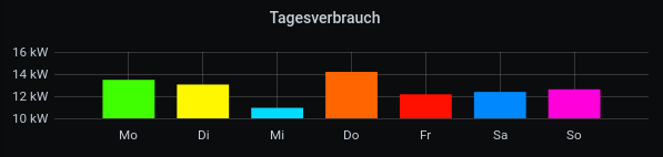

                @alkazar ich arbeite nicht mit den Datenpunken von gestern, sondern mit ENERGY_Total. Desweiteren verwende ich den Adapter Sourceanalytix, der dir das selbstständig berechnet und du es in Grafana schön visualisieren kannst.
                kann dann so aussehen
                f9ef8be1-99f1-4981-8a5e-bc064bcf2f7a-grafik.png 89183371-f09e-46b2-8346-b7a0019f0f45-grafik.png
