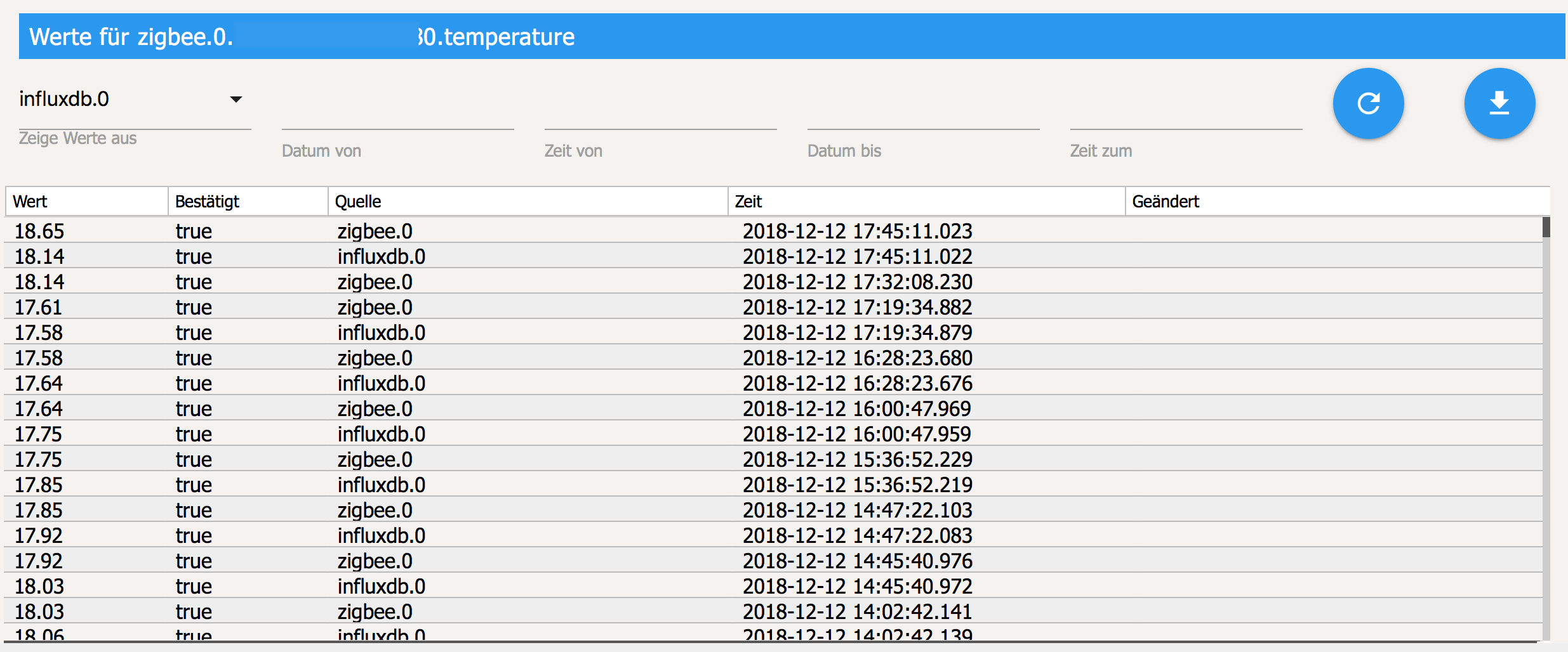

    Leider habe ich ein Problem mit doppelten Werten in meiner influxdb
    und konnte dazu keine Lösung im Internet finden.
    Zum loggen der Temperatur (Xiaomi Arara Sensoren am CC2531) verwende ich den influxdb Adapter.
    Meine Influxdb liegt auf einem weiteren Raspberry Pi im Netzwerk.
    Die Werte kommen auch an und werden gespeichert,
    jedoch immer doppelt von der Quelle zigbee.0 und mit einem Versatz von 10min von influxdb.0 (siehe Bild).
    Kann mir jemand sagen woran das liegt?
    Vielen Dank für eure Hilfe ;)

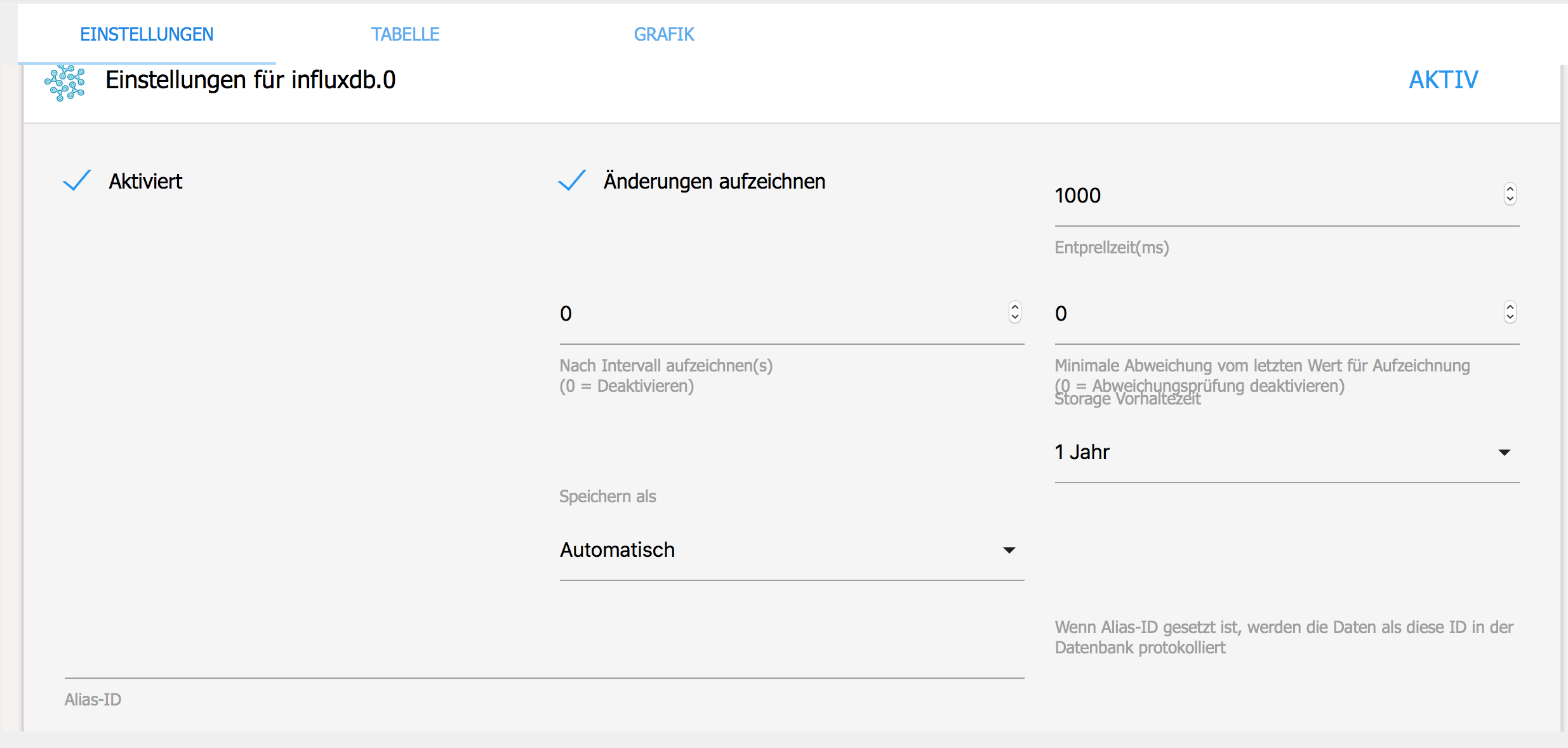

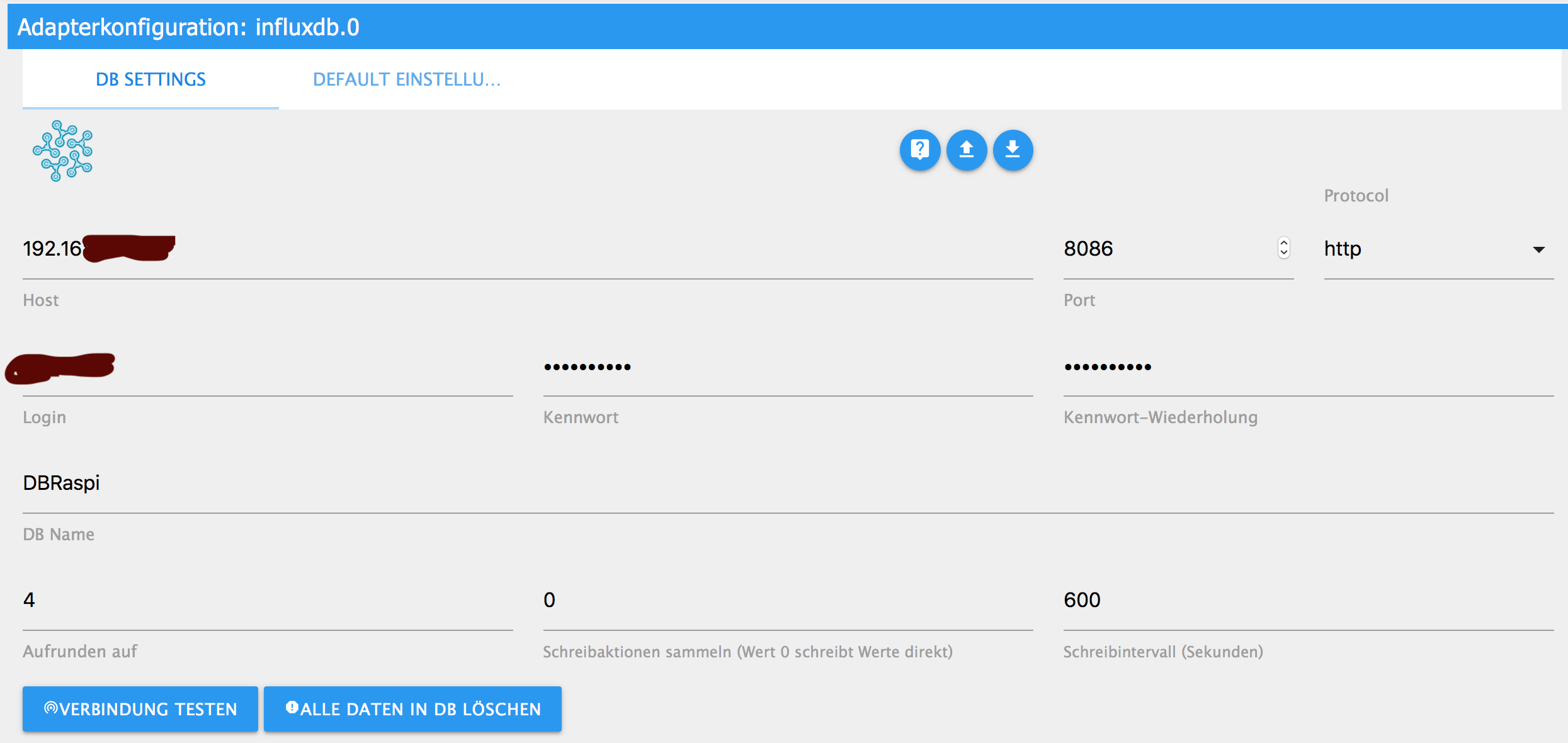

      Zeig mal die influxdb Einstellungen vom Adapter und Die vom Datenpunkt.

        Anbei die Einstellungen vom Adapter und vom Sensor.
        Hab eigentlich die Standardwerte beibehalten…

          Das logging ist so „as designed“. Das liegt an“ nur Änderungen loggen. Bei gleichen werten merkt sich das System dennoch die verworfenen „gleichen“ werte und bei einer Änderung wird der letzte davon mit geschrieben damit man exakt sieht wie lange der wert wirklich gleich geblieben ist.
          Damit ist die visuelle Darstellung ohne Tricks wie „man muss unbedingt stairway/treppendarstellung aktivieren“möglich.

              Auch für einen temperaturverlauf bestens geeignet … So lange wie die Temperatur gleich bleibt ist der Graph dann auch gleich und nicht eine schräge Linie was ja nicht stimmen würde.
              Der Adapter erfindet keine eigenen Werte. Wenn er solche Zusatzwerte loggt dann kamen sie auch vorher als Wert vom Adapter rein
