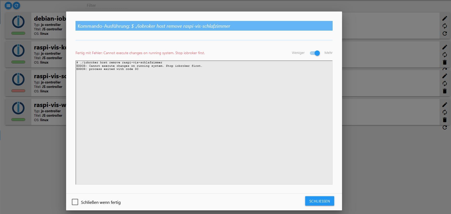

    ich habe den Hostnamen eines iobroker slave geändert und nun möchte ich den doppelten Eintrag gerne löschen.
    Leider ist dies nicht möglich, ich bekomme die Fehlermeldung: ERROR: Cannot execute changes on running system. Stop iobroker first.
    Muss ich nun den slave mit dem geänderten Hostnamen stoppen, oder zerhaue ich mir damit den slave?
    raspi-vis-schlafzimmer wurde in raspi-vis-wohnzimmer umbenannt.
    Danke und VG

      @capitaenz sagte in Hostnamen von slave geändert - jetzt löschen nicht möglich:
      hast du denn danach ein iobroker host this durchgeführt?

        @capitaenz
        Um einen Slave Host auf dem Master zu löschen gehst du so vor:
        • den Experten-Modus im Objekte Reiter aktivieren
        • in der Spalte Typ host auswählen
        • den gewünschten Ordner system.host.namedeineszulöschendenslaves löschen
        • capitaenzC Offline
          capitaenzC Offline
          capitaenz
          @fredf Danke! Hat funktioniert!
          Dann ist die Funktion mit der Mülltonne (rechts am Bildrand) fehlerhaft!
