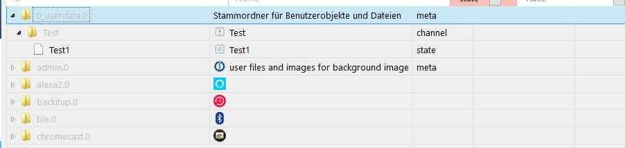

    Im iobroker unter Objekte <0_userdata.0> habe ich alles gelöscht und es wird auch nichts mehr angezeigt.userdataleer.jpg
    Aber da ist noch etwas Namens "Datenpunkt", den ich mit diesem Namen auch wirklich einmal angelegt habe.
    Denn wenn ich in einem blocklyscript ein Objekt wählen will, sieht es folgendermassen aus:
    Ich habe 0_userdata.0 als .json geladen, diesen Datenpunkt mit Hilfe des JsonFormatter gelöscht und wieder hochgeladen (mehrmals).
    Der verflixte "Datenpunkt" ist immer noch da. Wert hilft mit, ihm den garaus zu machen.

        @geschild sagte in 0_userdata.0 lässt sich nicht löschen:
        Sieht komisch aus , bzw. hast du überall bei den Hauptordnern direkt einen 0 Unterordner überall
        Ich kenne keinen Unterordner bei alexa

          @homoran Danke für deine Antwort. Ich habe einen Ordner mit Datenpunkt hinzugefügt.
          0_userdata.0.json
          jsonformatter.txt
          Habe auf, nennen wir auf Pi-A, <0_userdata.0.json> erstellt, "Datenpunkt" gelöscht und die neu erstellte Datei <jsonformatter.txt> wieder hochgeladen.
          Das Problem bleibt "Datenpunkt" ist wieder da.
          Habe auf einem anderen, nennen wir ihn Pi-B, die gleiche <jsonformatter.txt> hochgeladen, Datenpunkt bleibt gelöscht.
          Sieht so aus, als hätte sie mein Pi-A etwas "gemerkt".

            @geschild
            Nimm mal den Filter "state" raus , denn dein Datenpunkt ist ein Device
            geschildG 1 Antwort Letzte Antwort

              @glasfaser Du bist genial 👍 👍 👍
              Die Welt ist wieder schön.
