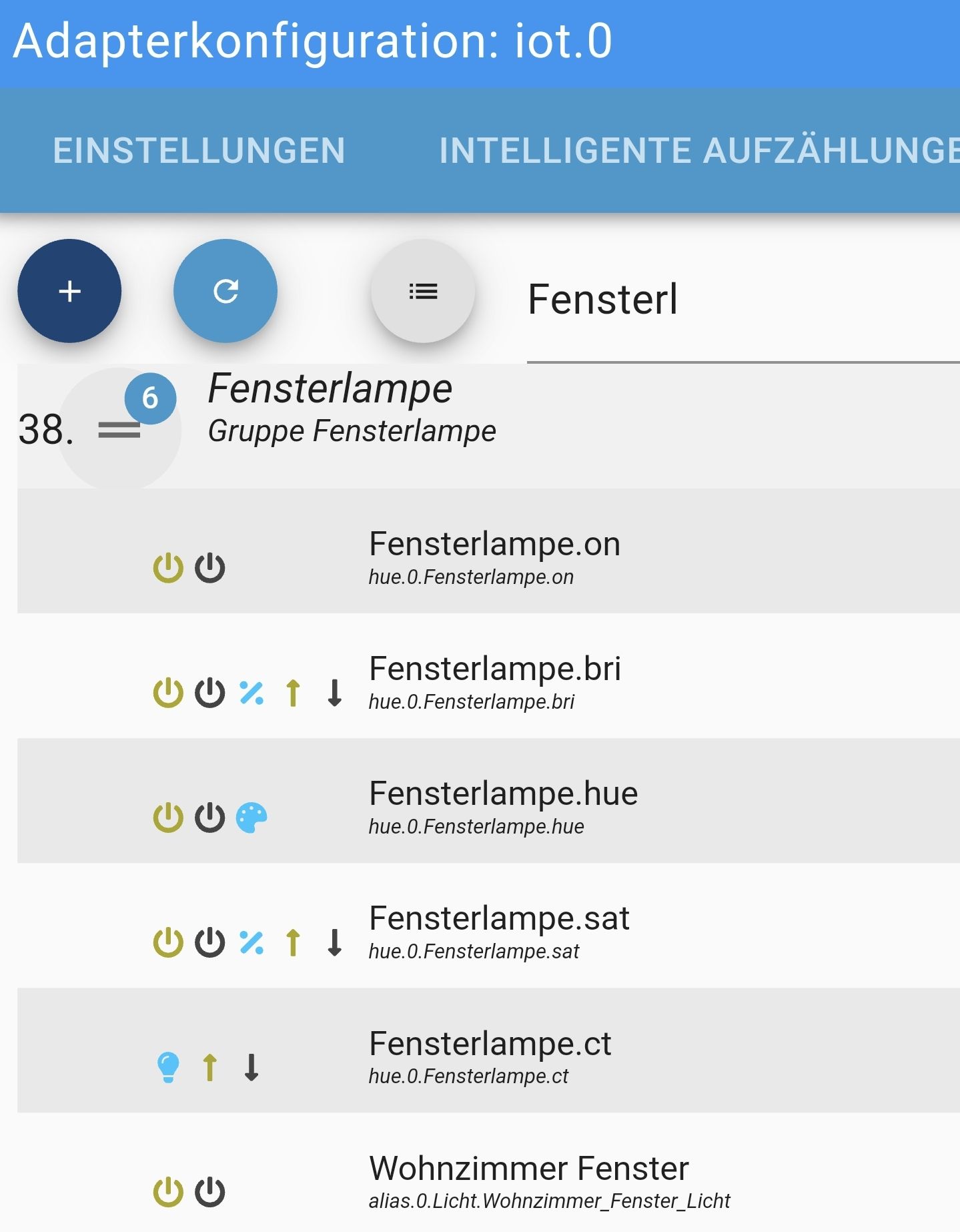

          kommen die vielleicht von hier ?
          Im iot siehst Du aber auch den Pfad, von wo die kommen...
          Edit: da siehst Du es

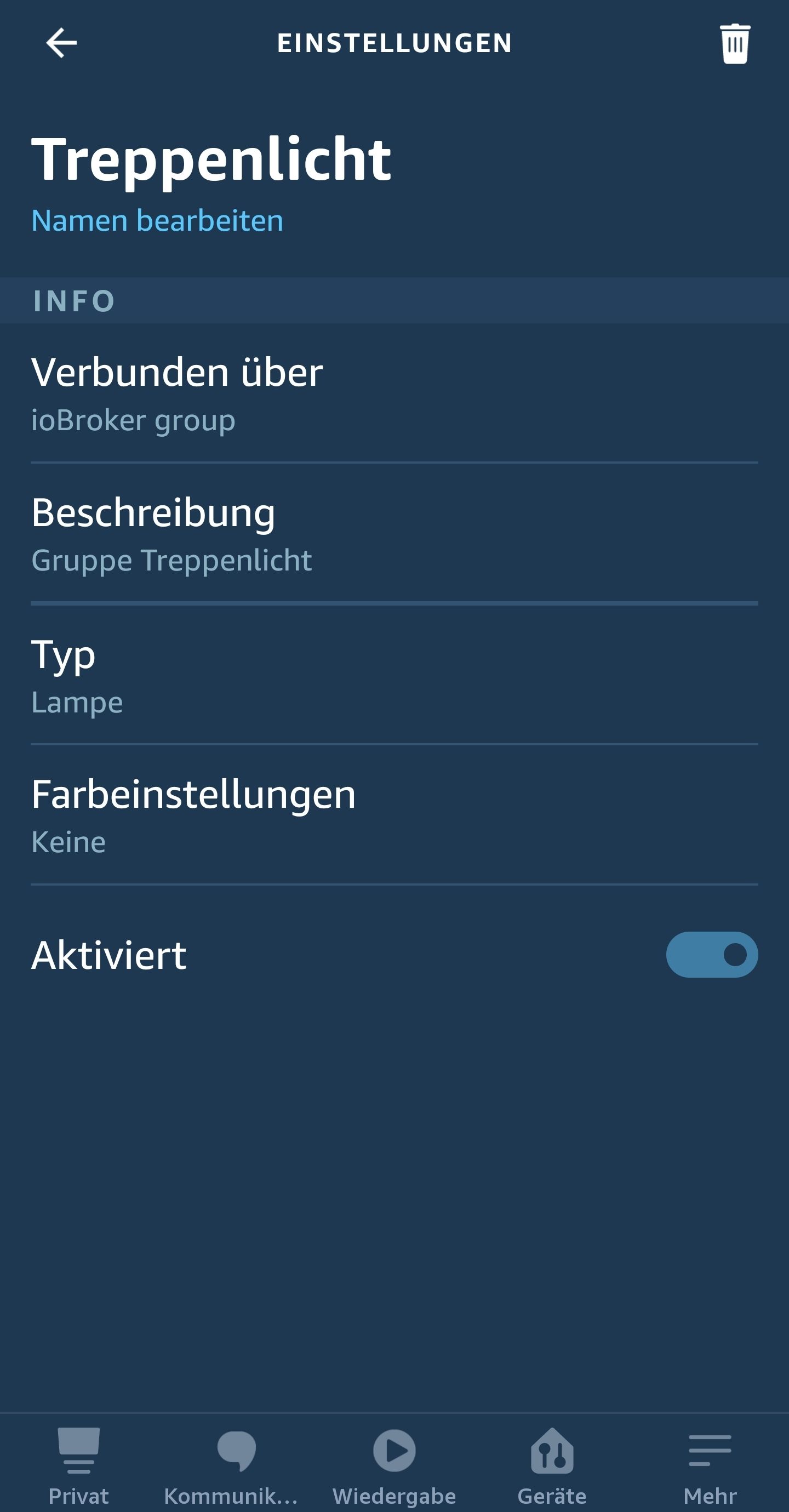

              @kueppert sagte in iot Adapter Gerät entfernt aber trotzdem bei Amazon:
              @dslraser danke für den Hinweis. Ich habe die Geräte, die Alexa findet, garnicht im iot drin :/
              und wenn Du Dich am Browser bei Alexa anmeldest (nicht in der App), oder über die App und dann die Einstellung des Gerätes anklickst, siehst Du da wo die her kommen ?

                @dslraser jap, da steht HUE HUB. Mhm...also obwohl ich den HUE-Adapter entfernt habe, zieht sich Alexa meine HUE-Geräte trotzdem...eine Idee, wie ich das unterbinde? Die Lampen hab ich alle als Alias selbst definiert. Die brauche ich keine 2mal ^^

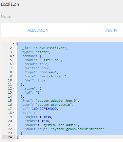

                  Hast Du mal in den RAW geschaut ob da event. ein SmartName drinn steht ?
                  EDIT: ich muß meine Alias, oder auch die originalen DP auch noch aufräumen. sonst ist der SmartName event. doppelt vergeben....

                    @dslraser und nein, bei den Lampen, die vom HUE HUB in ALexa angezeigt werden, hab ich keinen SmartNamen drin:
                    In meinen Alias sehrwohl. Die hab ich ja alle manuell im iot hinzu gefügt.
