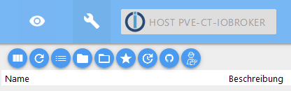

    Hallo zusammen, nach einem Restore und einem neuem Hostname (pve-vm-iobroker) hab ich in meiner Instanz an einigen Stellen noch den alten Hostname (pve-ct-iobroker) im Admin (-> Log und Adapter).

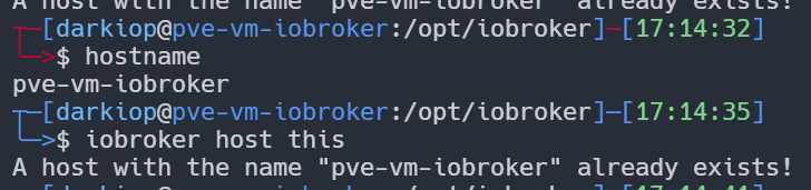

    Mittels iobroker host this kann ich den alten leider nicht ändern:

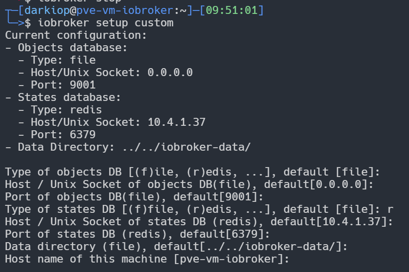

      Was sagt es , bei dem Punkt Hostname
      iobroker setup custom
      D 1 Antwort Letzte Antwort
      • GlasfaserG Glasfaser
        @darkiop
        darkiop
        @glasfaser sagte in Falscher Hostname nach Restore:
        pve-vm-iobroker
        Da ich auch den Redis Server umgestellt habe bin ich da nach dem Restore auch durch - im Admin steht weiterhin pve-ct-iobroker unter Log und Adapter. Unter Hosts pve-vm-iobroker :)
        Aber, während ich diese Zeilen tippe habe ich die Lösung gefunden ... ein alter Klassiker ... Browser-Cache 🤦. Der war hartnäckig und musste komplett gelöscht werden - das manuelle erzwingen mit STRG + F5 hat er einfach mal ignoriert :)
