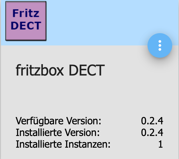

          Welche Version des Adapter hast Du denn?
          K 1 Antwort Letzte Antwort

              Hast dem User in der Fritz erlaubt die smart Home Geräte zu steuern?
              Wenn ja, nimm mal die Git Version des Adapter im stable liegt ja ne uralte.

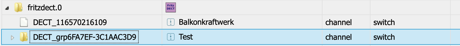

                        @jan1 So ich habe jetzt die Github Version installiert und die Version ist jetzt.2.1.10.
                        Habe auch eine Instanz erzeugen können aber nun das Problem das unter Objekte nichts angezeigt wird.
                        • K kingofmalle
                          K Offline
                          K Offline
                          kingofmalle
                          @kingofmalle said in Fritz DECT Adapter keine Geräte verfügbar:

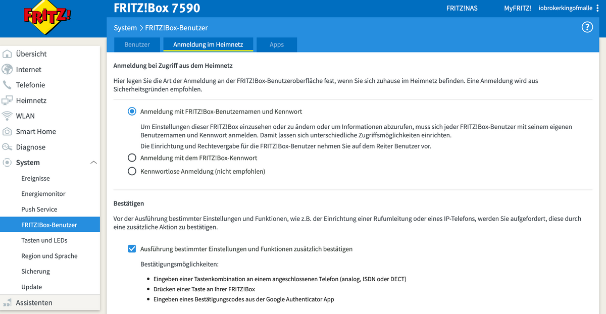

                                @jan1 @Thomas-Braun
                                Es geht :)
                                Es lag wohl mit daran das in der Fritzbox der Zugriff aus dem Heimnetzwerk nicht freigegeben war.
                                Hab ich jetzt gemacht und es läuft.
                                Da stand halt vorher das der Zugriff aus dem Heimnetz noch nicht freigegeben war.
                                Vielen Dank für eure Unterstützung .

                                  @kingofmalle
                                  Mach aber trotzdem max die BETA drauf.
                                  Wo ist denn die Einstellung, in der Fritz?

                                      @kingofmalle
                                      Geht das überhaupt, wenn man ein User anlegt, ohne dort die Haken zu setzen?
                                      Das habe ich vor Jahren bereits auf Login mit User und Passwort umgestellt, deshalb habe ich solche Einstellungen schon gar nicht mehr auf dem Schirm :-)
