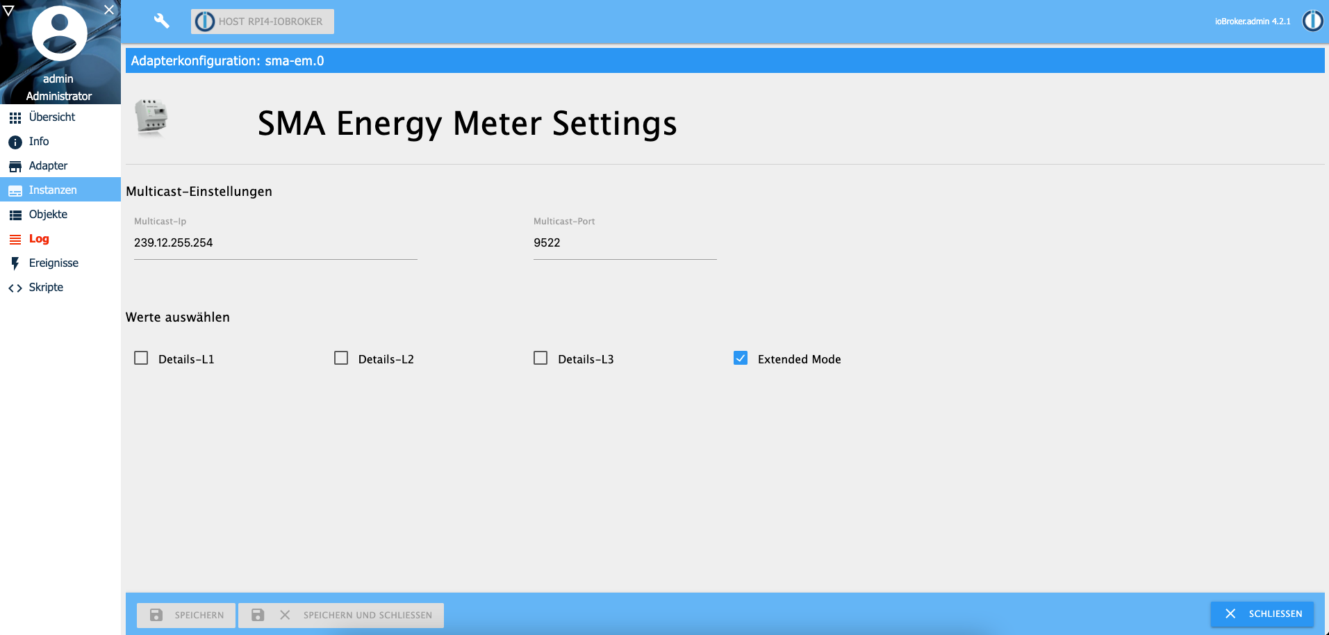

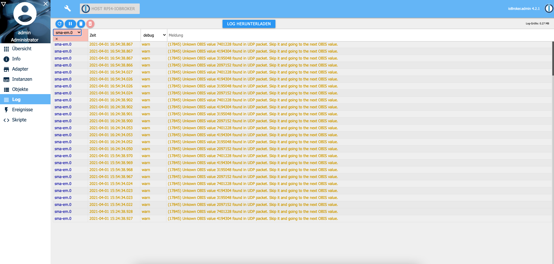

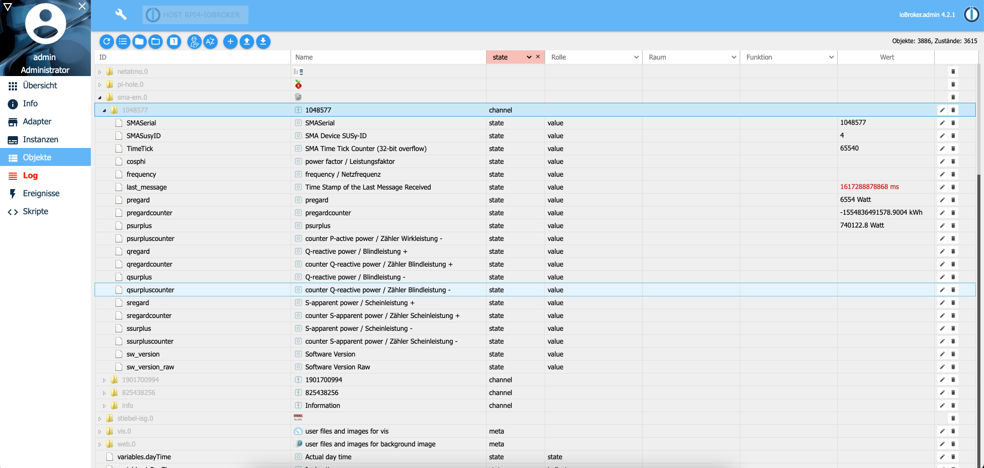

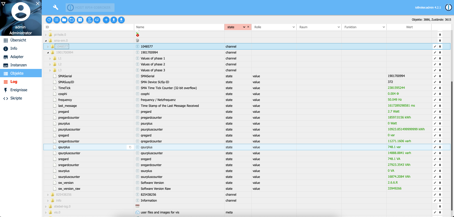

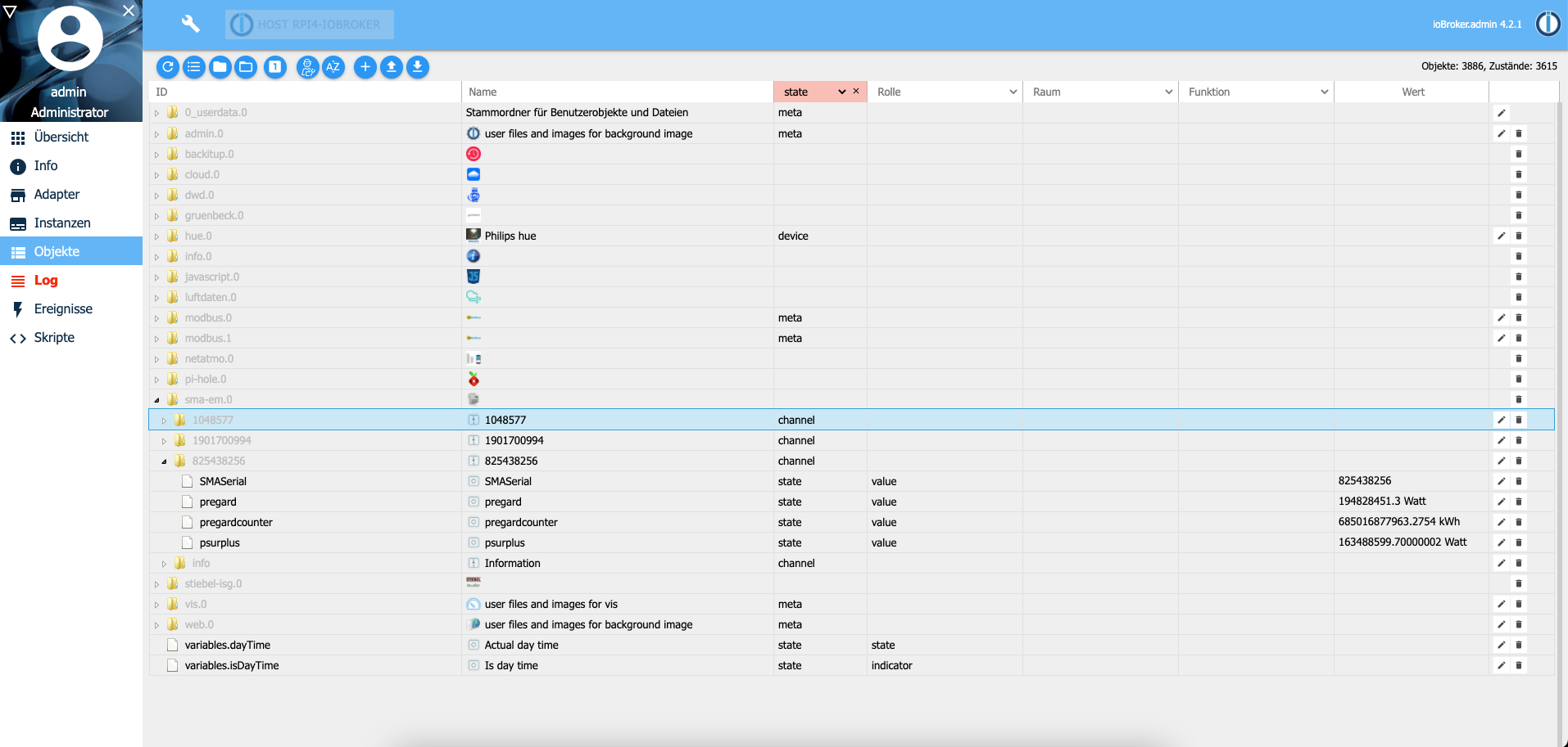

                  Sorry für meine späte Antwort und ich versuche mehr Infos zu geben.
                  Netzwerk: Normales Layer-2 Netzwerk, ein Switch, IPv4 und IPv6
                  SMA: Sunny Home Manager 2.0 - FW 2.06.6.R, Wechselrichter: Sunny Tripower 9000TL-20, Sunny Island 6.0H-11
                  Es sind immer die gleichen Warnungen alle 30 Minuten.
                  SMA EM Adapter: 0.6.3
                  F 1 Antwort Letzte Antwort

                    Ich hatte zwar auch schon einiges in den Kommentaren im Git geschrieben, möchte hier aber auch für die Allgemeinheit noch einmal eine ausführliche Darstellung des Problems geben.
                    Die SMA-Anlage besteht aus
                    STP 8000-TL-20 Firmware 2.51.2 aus 2016
                    Sunny Home Manager Version 1.0 Firmware 1.13.16 aus 2017
                    SMA Energy Meter Firmware 1.02.04
                    Sunny Island 4.4M, Firmware 4.00.10 aus 2018
                    Ausgangspunkt war eine ioBroker-Installation mit ioBroker 4.0.9 auf node.js 10.20.1. Der SMA-EM Adapter wird dort in der Version 0.5.7 verwendet. Diese Konstellation war von 05/2020 bis 11/2020 ohne Probleme in Betrieb. Keine Fehlermeldungen vom SMQ-EM-Adapter und in den Objekten erschien auch nur ein EM-Device.
                    Über den Winter war der ioBroker nicht in Betrieb
                    Seit 03/2021 läuft er wieder, und produziert Fehlermeldungen nach dem o.g. Muster. In den Objekten stehen inzwischen 3 Serien-Nummern, von denen eine die tatsächliche ist.
                    Ich möchte betonen, dass seit der Nutzungsphase im letzten Sommer weder am Rechner, auf dem ioBroker läuft, noch an ioBroker oder Adaptern, noch an der SMA-Anlage irgendwelche Veränderungen oder Softwareupdates durchgeführt wurden.

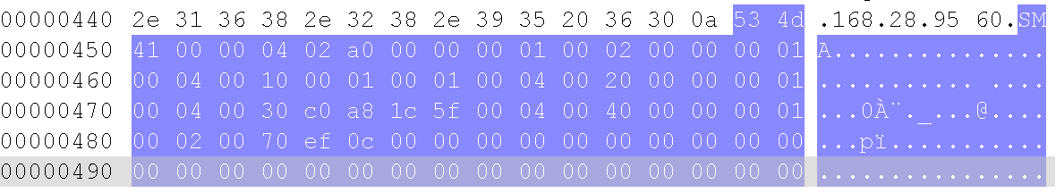

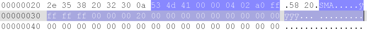

                    Ich vermute deshalb, dass die Datenpakete, die zu den Fehlermeldungen führen NICHT vom SMA-EM oder einem anderen SMA-Gerät kommen.
                    Ich habe in den letzten Tagen einen neuen Server für ioBroker mit der aktuellen Software aufgesetzt. (ioBroker 4.2.1, node 12.22, SMA-EM 0.6.3)
                    Diese Installation produziert ebenfalls die o.g. Fehlermeldungen. Darüber hinaus wird aber der Adapter nach ein paar Minuten gestoppt, weil er zu oft neu gestartet werden musste. Ich bekomme diese Fehlermeldungen im 1-Minuten-Takt!
                    Screenshots spare ich mir, weil sie den obigen sehr ähneln.

                      Hier ein Auszug aus dem Log ab Start des Adapters:
                      2021-04-02 11:42:39.173 - info: host.JoomlaTest "system.adapter.sma-em.0" enabled
                      2021-04-02 11:42:39.194 - info: host.JoomlaTest instance system.adapter.sma-em.0 started with pid 11000
                      2021-04-02 11:42:39.582 - info: sma-em.0 (11000) starting. Version 0.6.3 in /opt/iobroker/node_modules/iobroker.sma-em, node: v12.22.0, js-controller: 3.2.16
                      2021-04-02 11:42:39.608 - info: sma-em.0 (11000) Details L1 false Details L2 false Details L3 false Extended info false
                      2021-04-02 11:42:39.609 - info: sma-em.0 (11000) Listen via UDP on Device enp0s3 with IP 192.168.28.84 on Port 9522 for Multicast IP 239.12.255.254
                      2021-04-02 11:42:41.086 - error: sma-em.0 (11000) uncaught exception: The value of "offset" is out of range. It must be >= 0 and <= 16. Received 20
                      2021-04-02 11:42:41.087 - error: sma-em.0 (11000) RangeError [ERR_OUT_OF_RANGE]: The value of "offset" is out of range. It must be >= 0 and <= 16. Received 20
                      at boundsError (internal/buffer.js:82:9)
                      at Uint8Array.readUInt32BE (internal/buffer.js:305:5)
                      at Uint8Array.readUIntBE (internal/buffer.js:263:17)
                      at Socket. (/opt/iobroker/node_modules/iobroker.sma-em/main.js:184:24)
                      at Socket.emit (events.js:314:20)
                      at UDP.onMessage [as onmessage] (dgram.js:921:8)
                      2021-04-02 11:42:41.088 - error: sma-em.0 (11000) Exception-Code: ERR_OUT_OF_RANGE: The value of "offset" is out of range. It must be >= 0 and <= 16. Received 20
                      2021-04-02 11:42:41.104 - info: sma-em.0 (11000) cleaned everything up...
                      2021-04-02 11:42:41.105 - info: sma-em.0 (11000) terminating
                      2021-04-02 11:42:41.106 - warn: sma-em.0 (11000) Terminated (UNCAUGHT_EXCEPTION): Without reason
                      2021-04-02 11:42:41.108 - warn: sma-em.0 (11000) Unkown OBIS value 2097152 found in UDP packet. Skip it and going to the next OBIS value.
                      2021-04-02 11:42:41.108 - warn: sma-em.0 (11000) Unkown OBIS value 3195048 found in UDP packet. Skip it and going to the next OBIS value.
                      2021-04-02 11:42:41.109 - warn: sma-em.0 (11000) Unkown OBIS value 4194304 found in UDP packet. Skip it and going to the next OBIS value.
                      2021-04-02 11:42:41.109 - warn: sma-em.0 (11000) Unkown OBIS value 7401228 found in UDP packet. Skip it and going to the next OBIS value.
                      2021-04-02 11:42:41.719 - error: host.JoomlaTest instance system.adapter.sma-em.0 terminated with code 6 (UNCAUGHT_EXCEPTION)
                      Mir wäre wirklich sehr geholfen, weil die Steuerung meiner PV-Batterie über den ioBroker läuft und ich gerne mit einer aktuellen Version des ioBrokers weitere Dinge realisieren möchte.
                      Falk
                      F Offline
                      F Offline
                      falks
                      Ich habe inzwischen mein Problem gelöst.
                      Ursache war meine innogy Smarthome-Zentrale. Die hat periodisch nach dem Sunny Island gesucht und der hat dann auch immer brav geantwortet. Nut der sma-em - Adapter versucht aus diesen Discover/Ack paketen die Energiedaten zu interpretieren.
                      Da diese Pakete aber nur eine Länge von 20 bzw. 60 Bytes haben, geht das komplett ins Auge
                      Vielleicht kann einer der Autoren das bei Gelegenheit fixen.
                      Falk

                                    ? Offline
                                    ? Offline
                                    Ein ehemaliger Benutzer
                                    @pdbjjens
                                    Ich habe es so installiert aber unter der Gruppe Energie wird mir nur die Version 0.6.3 anboten und keine Beta Version. Habe es aber installiert.
                                    P 1 Antwort Letzte Antwort
                                    • ? Ein ehemaliger Benutzer
                                      @pdbjjens
                                      P Offline
                                      P Offline
                                      pdbjjens
                                      @th-g
                                      Die Github Version hat keine neue Versionsnummer. (0.6.3). Aber sie sollte jetzt keine warnings mehr liefern und keine "Geister-Geräte". Ist das so?
                                      ? F 3 Antworten Letzte Antwort
                                      • P pdbjjens
                                        @th-g
                                        ? Offline
                                        ? Offline
                                        @pdbjjens
                                        ja kann ich für beides bestätigen und nun ist alles wieder ok
