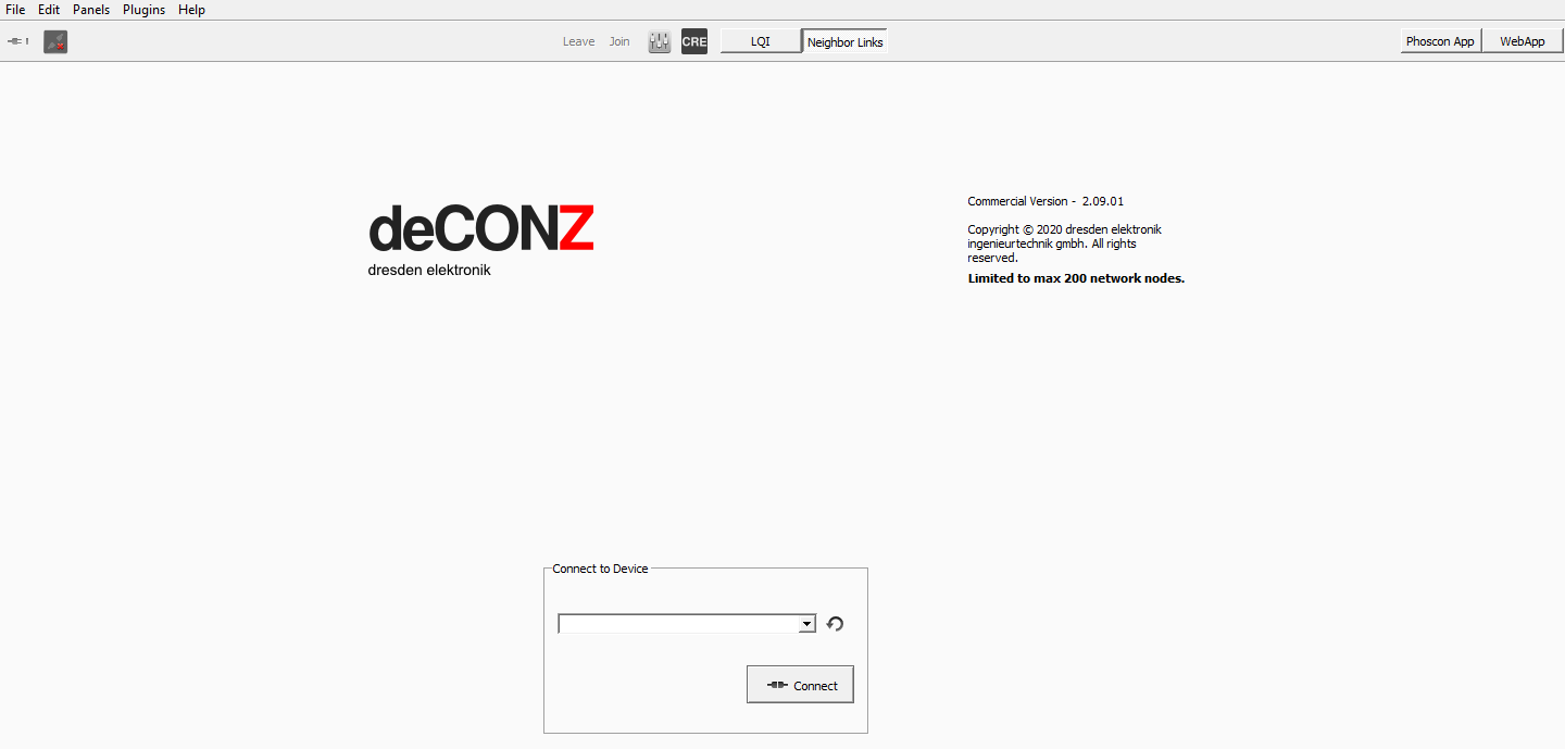

      Beim Aufruf des deConz-Programms unter Windows 10 erhalte ich folgenden Screen:
      Hier wird der Raspbee nicht angezeigt und ich kann auch nichts connecten.

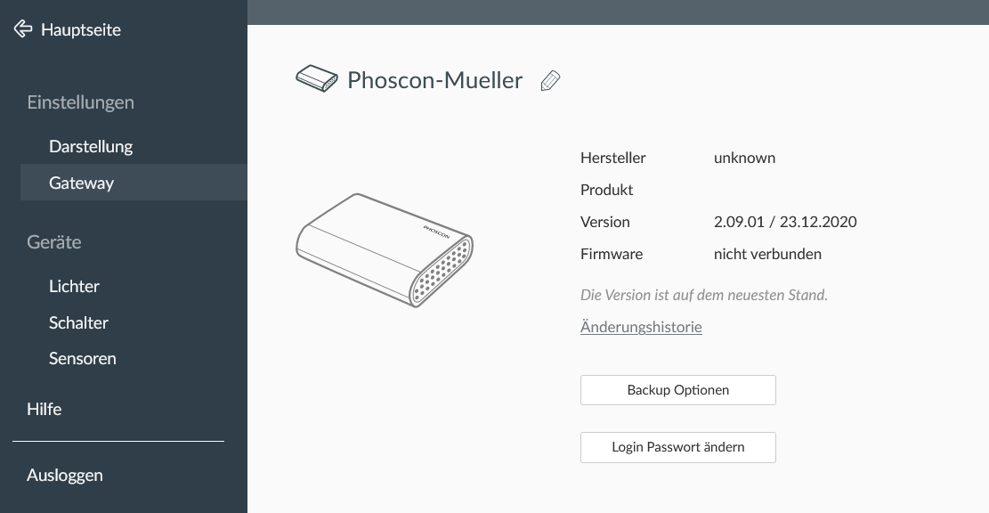

      In der Phoscon-App kann ich aber keinen Adakter anlernen (ich möchte derzeit den Aqara Temeratur und Luftfeute-Sensor testen)
      in der Phoscon-App wird mir auch keine Firmware und der Hersteller angezeigt.
      Irgendwie habe ich das Gefühl, dass der Raspbee noch nicht verbunden ist. Wer kennt sich hier etwas besser aus als ich (ich bin ein Anfänger, was IOBroker und Raspbee2 betrifft)

        @mueller-esch deCONZ ist nicht netzwerkfähig, das greift nur auf einen lokal verfügbaren Stick zurück, soweit ich weiß. Das musst du über die Phoscon App im Browser machen.
        systemctl status deconz
        systemctl status deconz-gui
        auf dem Pi sagt?

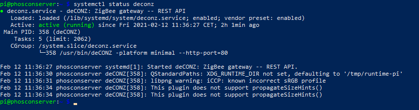

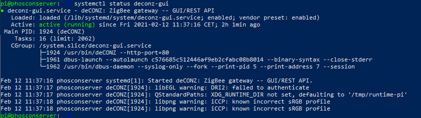

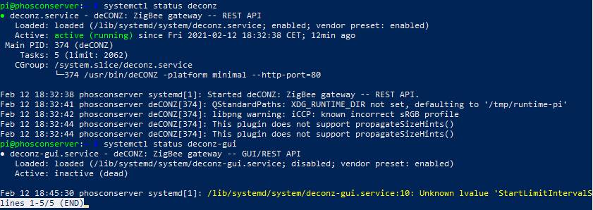

                                            apt policy deconz
