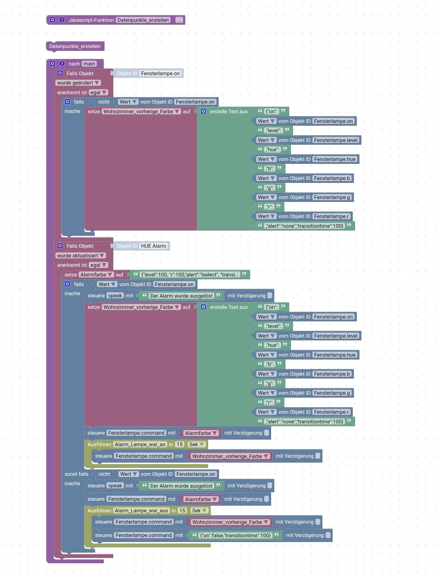

      @up_and_down
      Grundsätzlich geht das.
      Ich mache so etwas ähnliches, allerdings arbeitet die HUE Bridge das dann selbständig ab. Das läuft dann über den HUE Adapter mit command Befehlen und einem Blockly.
      Zusätzlich erfolgt eine Ansage am ECHO über den Alexa2 Adapter.
      Edit: Mein Blockly dazu sieht aktuell so aus. Exportieren kann ich es gerade nicht, da ich im Moment nur am Handy bin.
      Edit2: gerade gelesen das Du keine HUE Bridge hast..., dann weiß ich leider nicht ob es sonst auch irgendwie geht.
