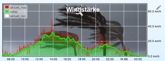

                        Ein Diagramm wie deines bekomme ich auch mit HM hin:
                        Die neue HmIP-Wetterstationen können angeblich auch eine bessere Böenauswertung.
                        Bei der Homematic Wetterstation kann die Böenerkennung nur in Direktverknüpfungen ausgewertet werden.

                            @homoran sagte in Professionelle WLAN / LAN Wetterstation gesucht:
                            Das Problem ist ja das Funkprotokoll.
                            Dort sind nur eine bestimmte Anzahl von Sendesekunden/Stunde (36/3600) zugelassen.
                            Winböen werden höchstwahrscheinlich in der Station selbst zwischengespeichert und erst beim nächsten Senden mit übertragen.
                            Sonst müsste ja just in dem Moment gesendet werden, wo eine Böe auftritt, was m.E. recht unwahrscheinlich ist.

                              @joergeli sagte in Professionelle WLAN / LAN Wetterstation gesucht:
