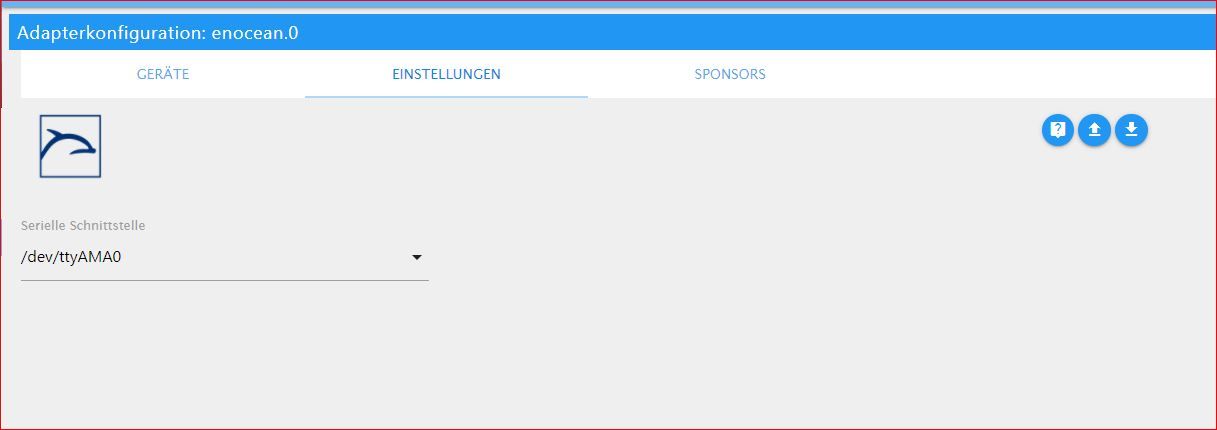

                        Also, heute ist der EnOcean Adapter für den Raspberry gekommen, es ist ein Adapter von element14.com, der auf die GPIO-Schnittselle des Raspberrys aufgesteckt wird.
                        Ich habe dann in der Konfiguration des ioBroker-Adapters als Schnittstelle /dev/ttyAMA0 gewählt, bzw das war das einzige, was zu Auswahl angeboten wurde.
                        Ich habe dann unter Geräte/Neus Gerät hinzufügen - Hersteller Hoppe - SecuSignal ausgwählt, die ID des Gerätes eingegeben. Das Hat auch funktioniert, nur wird in den Objekten kein Status angezeigt. Ich hänge mal ein paar Bilder an:
                        Was mache ich falsch??

                          @atticus viel flsch machen kann man da nicht.
                          Da offensichtlich gar nichts Empfangen wird wäre mein erster verdacht das irgendwas nicht mit dem Aufsteckmodul für den Pi stimmt.
                          Dafür Spricht das die Base ID ffffff nur der aplatzhalter für die ID vom Modul ist.
                          Hast du noch irgendwas anderes am Pi angeschlossen außer dem Modul? Wen ja zieh es ab und schau nochmal in der Adapterkonfiguration ob noch ein Gerät zur Auswahl steht.
                          Falls nicht musst du mal schauen ob der Pi noch irgendwie Konfiguriert werden muss damit er das Modul ansprechen kann.
                          Falls das alles nichts bringt kannst du noch das Log level der Adapter instanz auf debug stellen. Dazu musst du den Expertenmodus im Tab Instanzen aktivieren und dann in der Spalte Log Stufe auf debug stellen.
                          Das log postest du dann hier.
