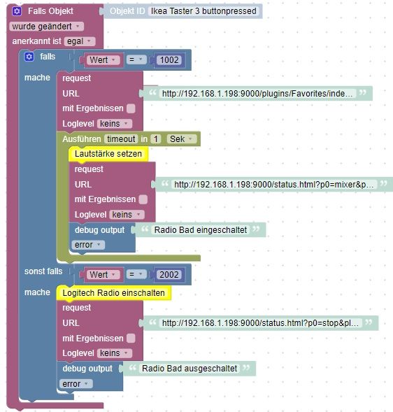

      ich habe ein kleines Problem mit meinem Ikea Tradfri Dimmerschalter. Ich schalte hiermit ein Internetradio ein/aus. An sich funktioniert das auch ohne große Probleme. Seit ein paar Tagen habe ich jedoch den Fall, dass das Radio nach 10 Minuten mit der Wiedergabe stoppt. Am Radio liegt es nicht, denn der IO-Broker führt das Skript zum Stoppen aus, obwohl niemand auf den Schalter drückt.
      Vermutlich habe ich hier einen Programmierfehler gemacht. Es wäre nett, wenn sich das einmal jemand ansehen könnte.

        Tipp: Neben dem code in tags ist es für alle die am Handy im Forum sind und helfen wollen, hilfreich ein screenshot des Blocklys hier zu posten
        • J
          jensven @surfer09 last edited by jensven
          @surfer09
          Trigger lieber auf das Objekt "Buttonpressed" der spuckt verschiedene Werte für An / Aus / Longpress.
          An -> 1002
          Aus -> 2002
          An Longpress -> 1001
          Aus Longpress-> 2001
          Das Trigger Objeklt natürlich abändern

            @jensven Perfekt! Ich danke dir! Ich habe das Skript gerade mal umgebaut und werde mal beobachten, ob es nun besser funktioniert 😉
