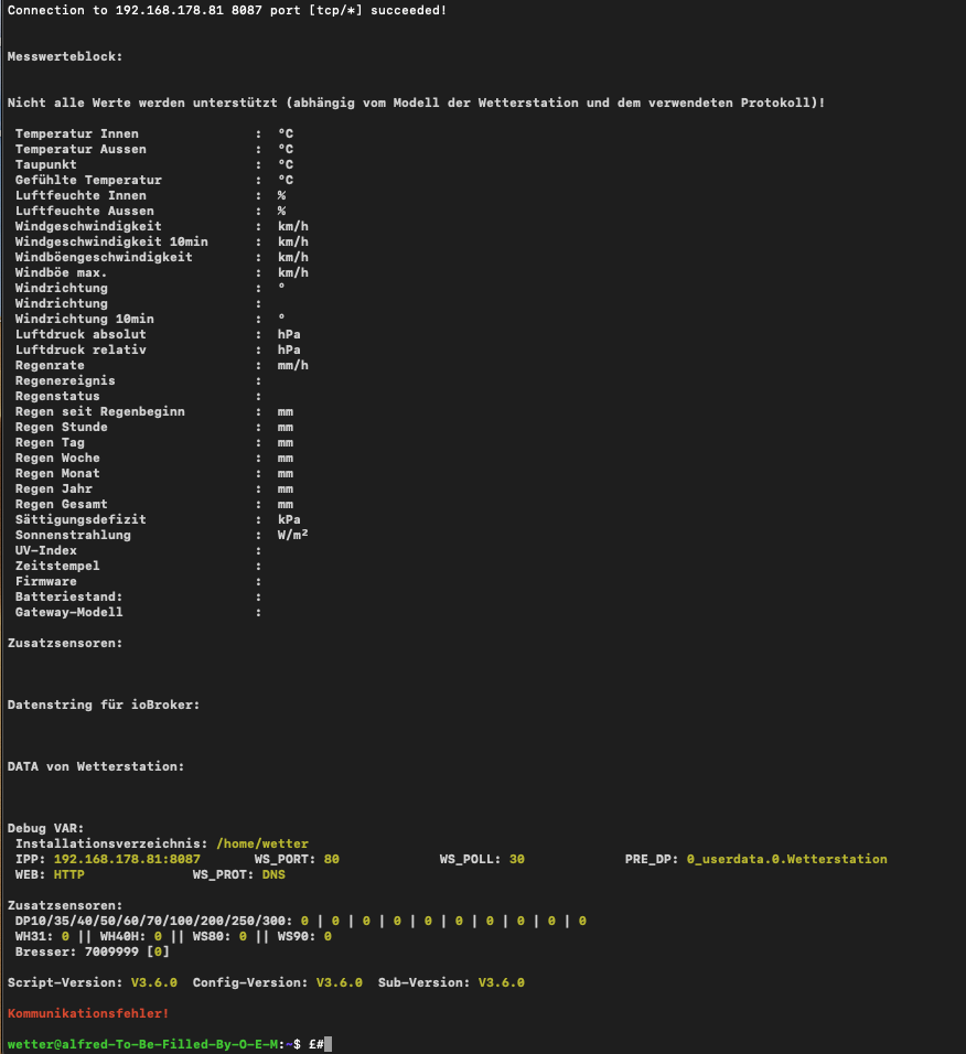

                        Habe das Script ws_updater.sh --install durchlaufen lassen. Es wurden alle Komponenten installiert.
                        Java-Script im IO-Broker gestartet, alle DPs wurden angelegt.
                        Mit dem Kommando im Browser konnten auch Werte in die DPs geschrieben werden.
                        Z.B:
                        http://192.168.178.81:8087/set/0_userdata.0.Wetterstation.Regenrate?value=25
                        In die hosts - Datei vom DietPI wurde die Zeile 192.168.178.218 wunderground.com (da läuft das Script-SBorg)
                        eingefügt.
                        Ein PING auf wunderground.com ergibt --> 192.168.178.218,,,, so weit, so gut.
                        Leider empfange ich auf Port 80 keine Daten von der Bresser-Wetterstation.
                        LINUX-PC (192.168.178.218) # sudo nc -lv 80
                        Listening on 0.0.0.0 80
                        Da kommt nichts an.
                        Kann es sein, das die Wetterstation (eben TuYa) ganz woanders hinfunkt????
                        Im PiHole-Dashboard ist mir diese Adresse aufgefallen: a1.tuyaeu.com
                        Wenn ich diese Adresse in die hosts-Datei anstelle der wunderground.com eintrage,
                        bekomme ich keine Werte im IO-Broker (TUYA-Adapter) mehr.
                        Aber auch keine Werte über das Script: sudo ./wetterstation.sh --data
                        Nach 66 Sekunden ist Abbruch da.
                        Wie könnte man die Adresse herausfinden, wo die Wetterstation hinfunkt????
                        Vielleicht hat jemand einen Rat oder einen Hinweis....

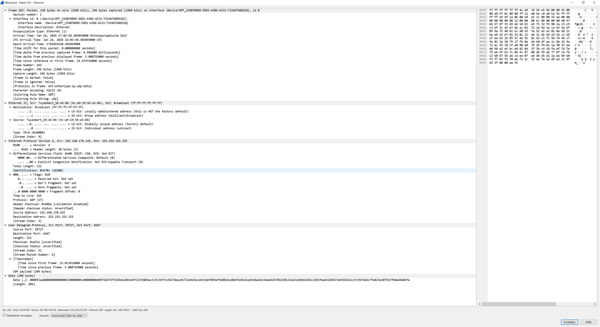

                              Hab mit WireShark mal mitgeschnitten..... :-(
                              Sieht nicht gut aus... Kann keine I-Net-Adresse finden, nur einen Port welcher abweicht vom geforderten(80) --> 6667..
                              Das Bild vom WireShark hängt dran....

                                ...und wie vermutet verschlüsselt. Da ist es egal wo er es hinschickt. Bleibt dir eigentlich nur der Tuya-Adapter. Der sollte zumindest die wichtigsten Daten liefern. Ist dann allerdings auch Cloud basierend.

                                  Hi, danke für Deine Hilfe.... Nachdem ich die Daten(204) gesehen hatte, war es mir schon fast klar.... Verschlüsselung....
                                  Wie gesagt, ich hole mir die Daten jetzt über einen ESP32 und ein Funkmodul(CC1101). Geht. Mit der Antenne, in Verbindung mit der Empfangsleistung gibts noch Luft nach oben. Werde mal die originale Antenne, wie in der EMpfangsstation verbaut ist, an den CC1101 hängen.
                                  In der EMpfangsstation ist übrigens ein CB3S-Chip drin. Man könnte notfalls dieses OpenBeken drauf flashen oder den CHip gegen einen ESP tauschen..... Aber das ist viel Aufwand.
