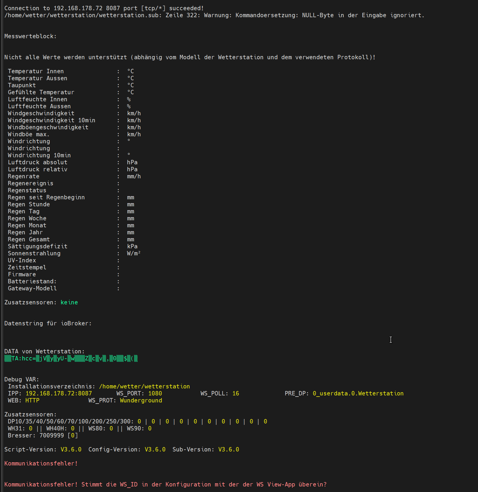

                        Hi zusammen.
                        Habe jetzt alles nach Anleitung installiert.
                        Ich besitze eine Bresser Wetterstation und habe mir einen PiHole DNS Server eingerichtet.
                        Beim Ausführen von ./wetterstation.sh --debug bekomme ich allerdings einen Kommunikationsfehler.
                        'bc' installiert: [✓]
                        'jq' installiert: [✓]
                        'dc' installiert: [✓]
                        'nc' in der Openbsd-Variante installiert:  [✓]
                        'netcat' in Openbsd-Variante aktiv, alles korrekt [✓]
                        Connection to 192.168.1.91 8087 port [tcp/*] succeeded!
                        Debug VAR:
                        Installationsverzeichnis: /home/pi
                        IPP: 192.168.x.xx:8087 WS_PORT: 80             WS_POLL: 30             PRE_DP: 0_userdata.0.Wetterstation
                        WEB: HTTP              WS_PROT: DNS
                        Zusatzsensoren:
                        DP10/35/40/50/60/70/100/200/250/300: 0 | 0 | 0 | 0 | 0 | 0 | 0 | 0 | 0 | 0
                        WH31: 0 || WS90: 0
                        Bresser: 7009999 [0]
                        Script-Version: V3.0.0  Config-Version: V3.0.0  Sub-Version: V3.0.0
                        Kommunikationsfehler!
                        Könnt ihr mir da vielleicht weiterhelfen?
                        Bin jetzt schon so weit gekommen :-)
                        Danke.

                          @shakesbier Hi, antworte lieber im Hauptthread, ich weiß dann worum es geht. "Hier" habe ich gerade nur zufällig reingeschaut.
                          Ev. funktioniert deine Umleitung noch nicht korrekt. Führe mal im Installationsverzeichnis stehend ./wetterstation.sh --data aus. Da muss ein Datenpaket kommen, andernfalls klemmt die Umleitung ;)
                          LG SBorg ( SBorg auf GitHub)

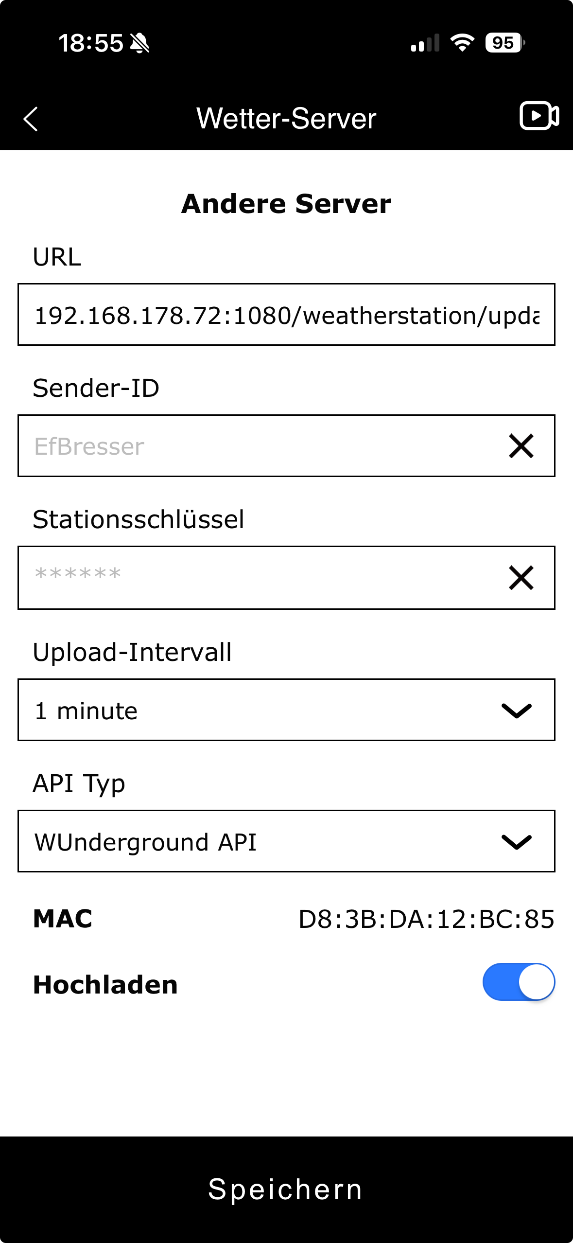

                            ich habe eine Bresser 7-1 WLAN ClearView Station
                            In der WSLink App habe ich unter Andere Wetter Server den Eintrag gemacht der auf meinen raspi zeigt
                            Wenn ich die wetterstation im debug Modus starte werden auch nach kurzer Zeit Daten geschickt, aber das Skript wirft einen Kommunikationsfehler. Die Stations ID stimmt mit der WS_ID in der wetterstation.conf überein.
                            Was mach ich falsch? Danke für euren Input.

                              Listening on 0.0.0.0 80
                              Nach 66 Sekunden ist Abbruch da.
                              Wie könnte man die Adresse herausfinden, wo die Wetterstation hinfunkt????
                              Vielleicht hat jemand einen Rat oder einen Hinweis....
                              Parallel dazu habe ich einen ESP32 mit einem CC1101(Funkmodul) installiert.
                              Dieser ESP32 sendet dann die Daten als MQTT-Paket an den IOBroker.
                              Wäre auch eine Lösung, aber eben mit zusätzlicher HW.
                              Die Lösung von SBorg ist sehr elegant....
                              Ich hoffe, dass ich die Lösung von SBorg zum Laufen bekomme.
                              VG Alfred
