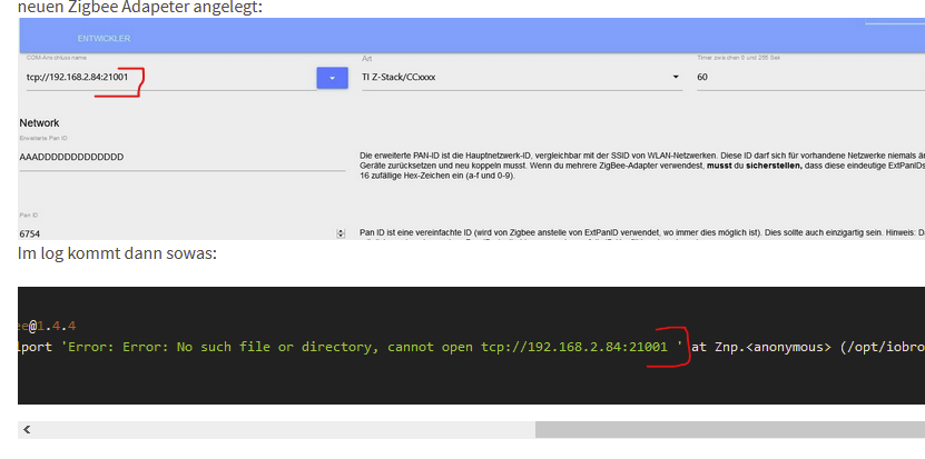

          IOBROKER:
          neuen Zigbee Adapeter angelegt:
          Im log kommt dann sowas:
          zigbee.1	2021-03-16 15:23:55.509	info	(15762) Installed Version: iobroker.zigbee@1.4.4
          zigbee.1	2021-03-16 15:23:54.534	error	(15762) Error: Error while opening serialport 'Error: Error: No such file or directory, cannot open tcp://192.168.2.84:21001 ' at Znp.<anonymous> (/opt/iobroker/node_modules/zigbee-herdsman/dist/a
          zigbee.1	2021-03-16 15:23:54.530	error	(15762) Failed to start Zigbee
          zigbee.1	2021-03-16 15:23:53.630	info	(15762) Starting Zigbee npm ...

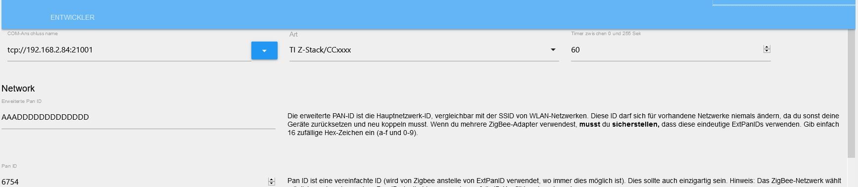

                              Asgothian
                              @asgothian
                              Bitte prüf mal was du im Admin eingegeben hast.
                              WIchtig: Leading spaces, Trailing spaces und so weiter. Der Adapter erkennt deine Angabe nicht als socket Bezeichnung.
                              A.

                                Eintrag in den Usb-Rules
                                ACTION=="add", ATTRS{idVendor}=="0451", ATTRS{idProduct}=="16a8", SYMLINK+="ttyZigbee"
                                ser2net läuft auch mit dem org. Devicename
                                IOBROKER:
                                arteckA Offline
                                arteckA Offline
                                arteck
                                @joeflower sagte in Läuft ein cc2531 auf externem Raspi?:
                                ALDER .. dahinten steht ein space.. in der Einstellungen

                                  @arteck nee so einfach ist es wohl nicht. Fehler bleibt, aber Space war zuviel. Ich versuche mal die ganzen Änderungen wieder nach und nach zu überprüfen.
                                  • J joeflower
                                    AsgothianA Offline
                                    AsgothianA Offline
                                    Asgothian
                                    @joeflower
                                    Wichtig ist ob du eine Meldung wegen eines nicht zu öffnenden seriellen Ports bekommst. Wenn ja erkennt der Adapter deine Eingabe nicht als socket sondern als serielle Schnittstelle,

                                      joeflower
                                      schrieb am zuletzt editiert von joeflower
                                      @asgothian Mann ihr seit zu schnell mit antworten. Wollte gerade meine Threat am korrigieren.
                                      DANKE !! Das wars wohl FUNKTIONIERT (halb). Space war zuviel. Da wäre ich nie drauf gekommen. Schei... Copy/Paste aus der Console. Ser2net zeigt jetzt "established"
                                      Jetzt kommt eine andere Fehlermeldung:
                                      32726) Error: Failed to connect to the adapter (Error: SRSP - SYS - ping after 6000ms) at ZStackAdapter.<anonymous> (/opt/iobroker/node_modules/zigbee-herdsman/dist/adapter/z-stack/adapter/zStack
                                      zigbee.2	2021-03-18 11:55:03.721	error	(32726) Failed to start Zigbee
                                      Fehler ist jetzt ein anderer.
                                      P.S: Nochmal Danke an Adlerauge :-)
