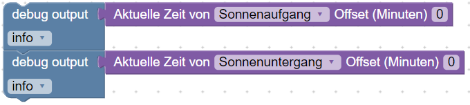

      @humidor sagte in (Frage) Sonnnen-Auf/Untergang ?:
      Gibt es die Möglichkeit den Sonnenauf/untergang in Blockly zu bekommen.
      Klar - sieh mal genau hin, dann geht im Blockly auch die Sonne auf 😂
      Spaß beiseite!
      Natürlich kann Blockly die Astrozeiten, und damit auch SA und SU.

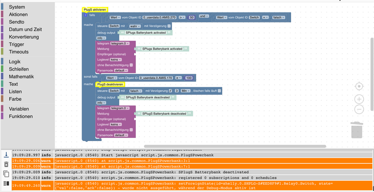

                          @homoran soweit bin ich mal, die PlugS hat schon geschalten
                          als Nächstes würde ich gerne auf Trigger umbauen, weiß noch nicht wie
                          löst ihr das über Variablen?
                          BG

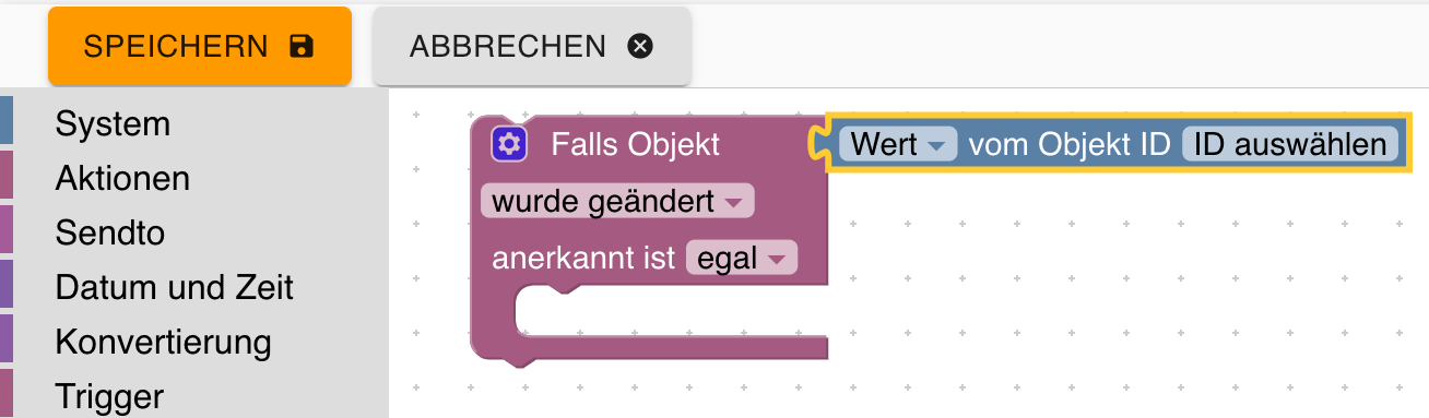

                              schrieb am zuletzt editiert von Humidor

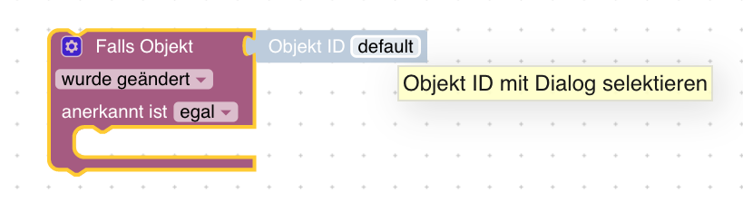

                              @homoran ok, wie?
                              wenn ich hier auf default gehe um den Wert auszuwehlen, lässt er mich nicht ??
                              OK bleibt ohne Funktion. Why?
                              Bildschirmfoto 2021-02-04 um 19.15.45.png Bildschirmfoto 2021-02-04 um 19.16.15.png
                              BG
                              • HumidorH Humidor
                                @homoran ok, wie?
                                ok, wie?
                                Was willst du denn da wissen?
                                Entweder Zähler oder Wechselrichter
                                EDIT:
                                Aaah - mittlerweile editiert!
                                Antwort bleibt die selbe!
                                Wo erfasst du denn deinen Überschuss?
                                EDIT2:
                                Was bleibt ohne Funktion?
                                was ist amis270?
                                kann es sein, dass keine Sonne mehr scheint?
                                HumidorH 1 Antwort Letzte Antwort

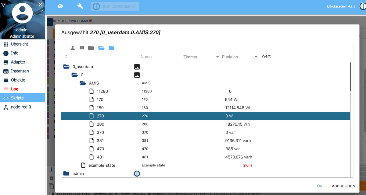

                                  @homoran 270 ist die Leistung Lieferung, Dunkel = 0 ;)
                                  aber ich kann den Wert nicht auswählen, ich kann auf OK drücken was ich will, er nimmts nicht... ?
                                  drück "ID auswählen", wähle den Wert aus und drücke OK... nichts passiert.
                                  Ist der Wert 270 nicht korrekt? der Wert steht im Reiter Funktion?
                                  Bildschirmfoto 2021-02-04 um 19.20.04.png Bildschirmfoto 2021-02-04 um 19.15.45.png
                                  BG
                                  • HumidorH Humidor

                                    @humidor so geschafft, da hat wohl Blockly? eine kleine Fehlfunktion
                                    nehme ich die "Beschreibung" W (Watt) raus aus dem Obejkt, kann ich den Wert im Blockly übernehmen.
                                    OK.
                                    BG
                                    • HumidorH Humidor
                                      OK.
