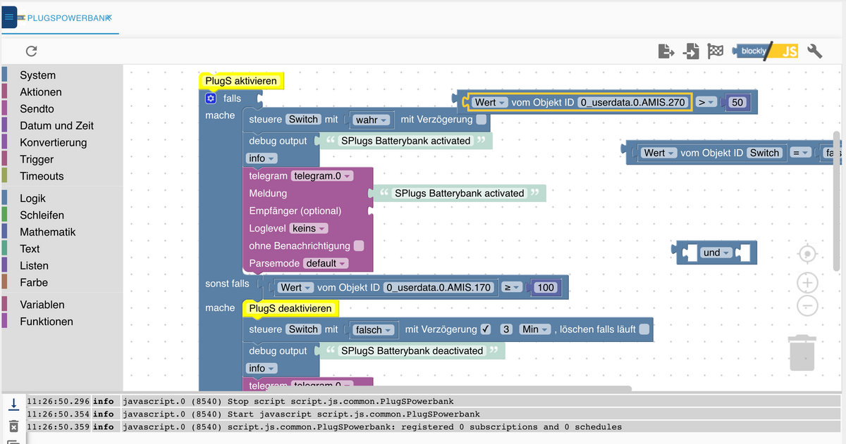

        @homoran soweit bin ich mal, die PlugS hat schon geschalten
        als Nächstes würde ich gerne auf Trigger umbauen, weiß noch nicht wie
        löst ihr das über Variablen?

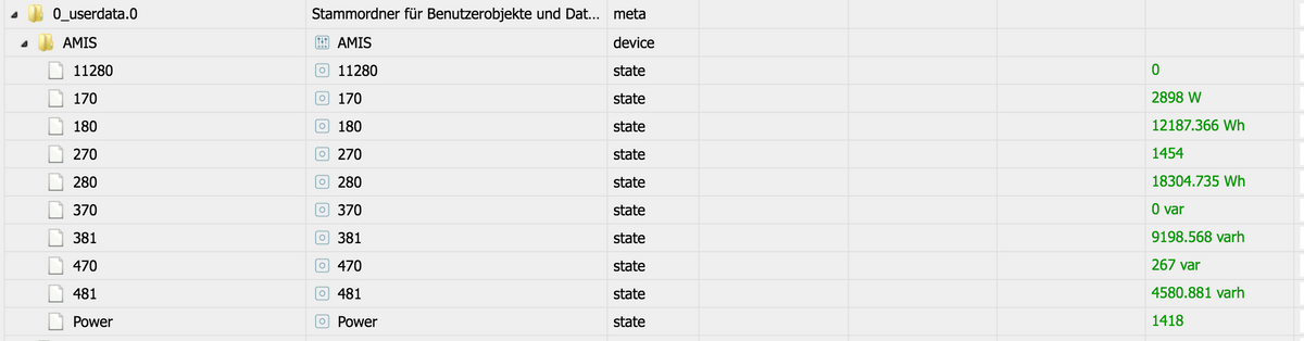

                @homoran 270 ist die Leistung Lieferung, Dunkel = 0 ;)
                aber ich kann den Wert nicht auswählen, ich kann auf OK drücken was ich will, er nimmts nicht... ?
                drück "ID auswählen", wähle den Wert aus und drücke OK... nichts passiert.
                Ist der Wert 270 nicht korrekt? der Wert steht im Reiter Funktion?

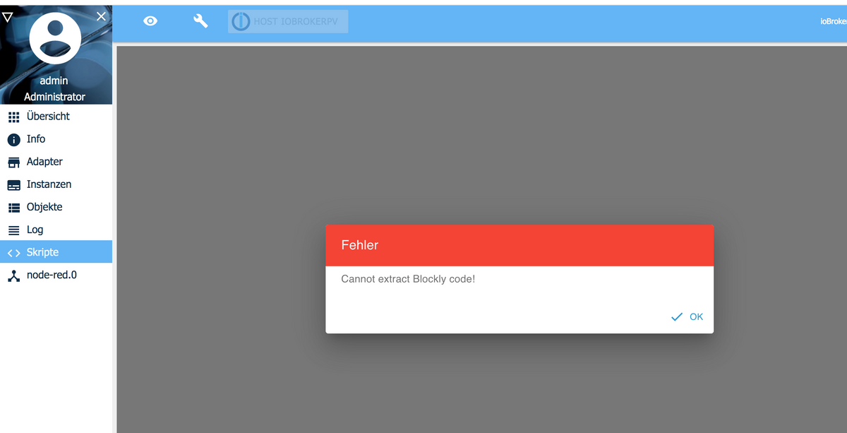

                            @humidor irgendwas ist hier trotzdem faul,
                            wenn ich Änderungen vorhnehme... streikt auf einmal Blockly und ich kann NICHTS mehr tun. Egal ob klick oder ziehen mit der Maus, nichts passiert mehr... ??
                            manchmal kommt auch diese Fehlermeldung?

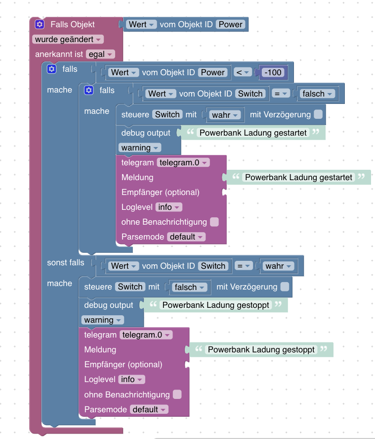

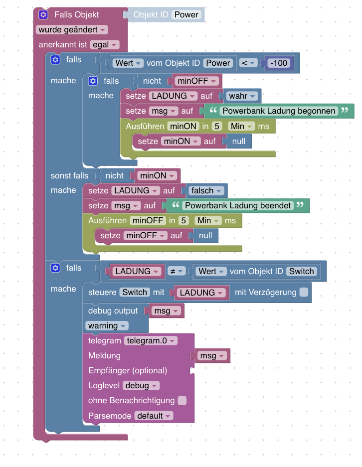

                              Habe den Blockly gelöscht und alles neu gemacht.
                              Beim erneuten öffnen hat er wieder Fehler gemeldet und im Blockly waren viele verweiste Aktionen enthalten, als ob er jede meiner Aktionen im Hintergrund nochmal abgelegt hätte? diese alle gelöscht nun scheint, scheint es zu funktionieren.
                              Aber mein Blockly macht nicht das was ich will.

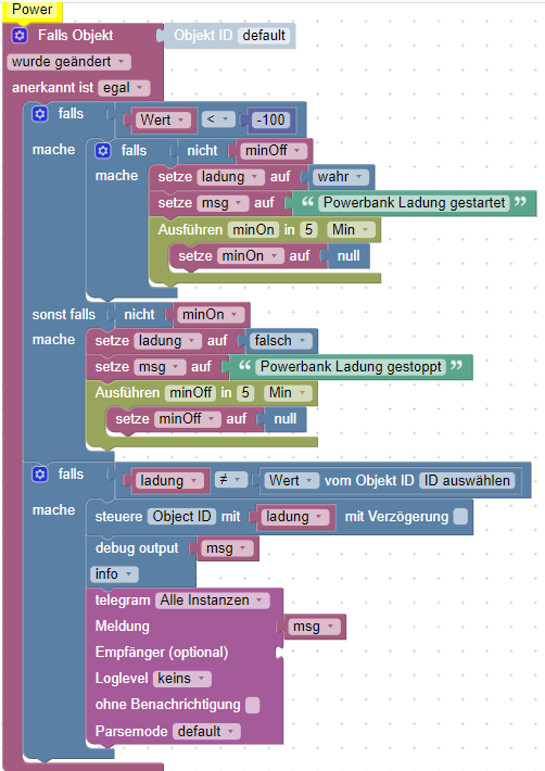

                              Ich will, dass er anhand des Wertes von Power die ShellyPlugS schaltet.
                              Klappt nicht, seht ihr einen Fehler?

                                #24
                                @humidor sagte: seht ihr einen Fehler?
                                Man kann nicht auf den "Wert vom Objekt" triggern, sondern nur auf die "Objekt ID".
                                  HumidorH Online
                                  HumidorH Online
                                  Humidor
                                  #25
                                  @paul53 YES, danke, funktioniert!
                                  BG

                                    @paul53 wie macht man korrekt Zeitverzögerungen rein für Mindestlaufdauer und Mindestpause zwischen Schaltvorgängen?
                                    BG
                                    • HumidorH Humidor

                                      @humidor sagte: Zeitverzögerungen rein für Mindestlaufdauer und Mindestpause zwischen Schaltvorgängen?
                                      HumidorH 2 Antworten Letzte Antwort
                                        HumidorH Online
                                        HumidorH Online
                                        Humidor
                                        #28
                                        @paul53 Danke!!, das muss ich mir gleich ansehen!!!
                                        BG

                                          #29
                                          @paul53 habs nachgebaut, bin gespannt ;)
                                          gibt es eine einfache Möglichkeit die Telegeram Notification an/abzuschalten?
                                          Danke!!
