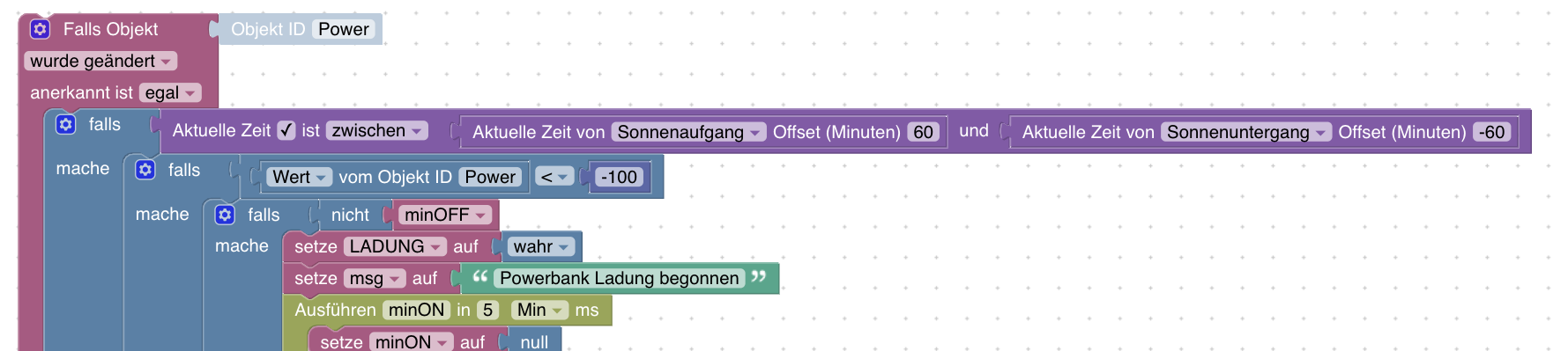

                          ist das mit dem Sonnenaufgang so korrekt?
                          BG

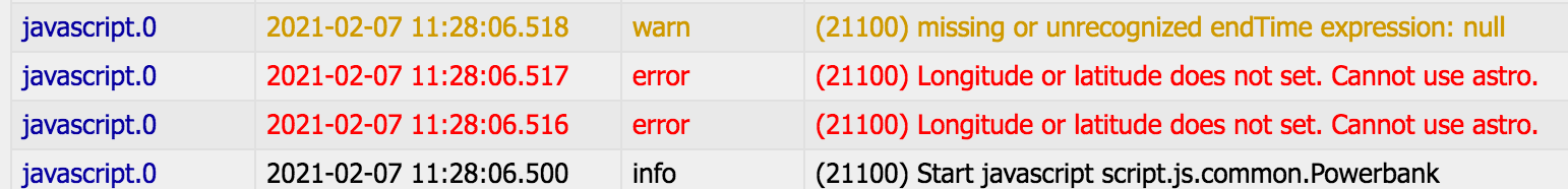

                            @humidor sehe einen Eintrag im Log
                            in den Settings Stadt, Längengrad und Breitengrad eingestellt, was ist mit dem warn missing null?
                            nach einem Restart vom Blockly, kommen diese Einträge wieder ? muss im Blockly noch Astro eingetragen werden?
                            BG

                              @Homoran
                              ist Astro ein Adapter?
                              oder muss das in Java codiert werden?
                              https://www.smarthomejetzt.de/faq-items/kann-ich-mir-die-aktuellen-astro-zeiten-fuer-sonnenaufgang-und-sonnenuntergang-anzeigen-lassen/
                              BG

                                #33
                                @humidor sagte in (Frage) Sonnnen-Auf/Untergang ?:
                                nein eine "Funktion" in Javascript/Blockly
                                Aber anscheinend hast du in der Instanz deine Koordinaten nicht hinterlegt
                                  jensven
                                  #34
                                  @humidor said in (Frage) Sonnnen-Auf/Untergang ?:
                                  nein
                                  stelle die astro abfrage in den trigger block
                                  HumidorH 1 Antwort Letzte Antwort

                                    @jensven so:
                                    BG
                                      @jensven so:
                                      Besser!

                                          #38
                                          @humidor Haken wegmachen und Koordinaten eintragen!
