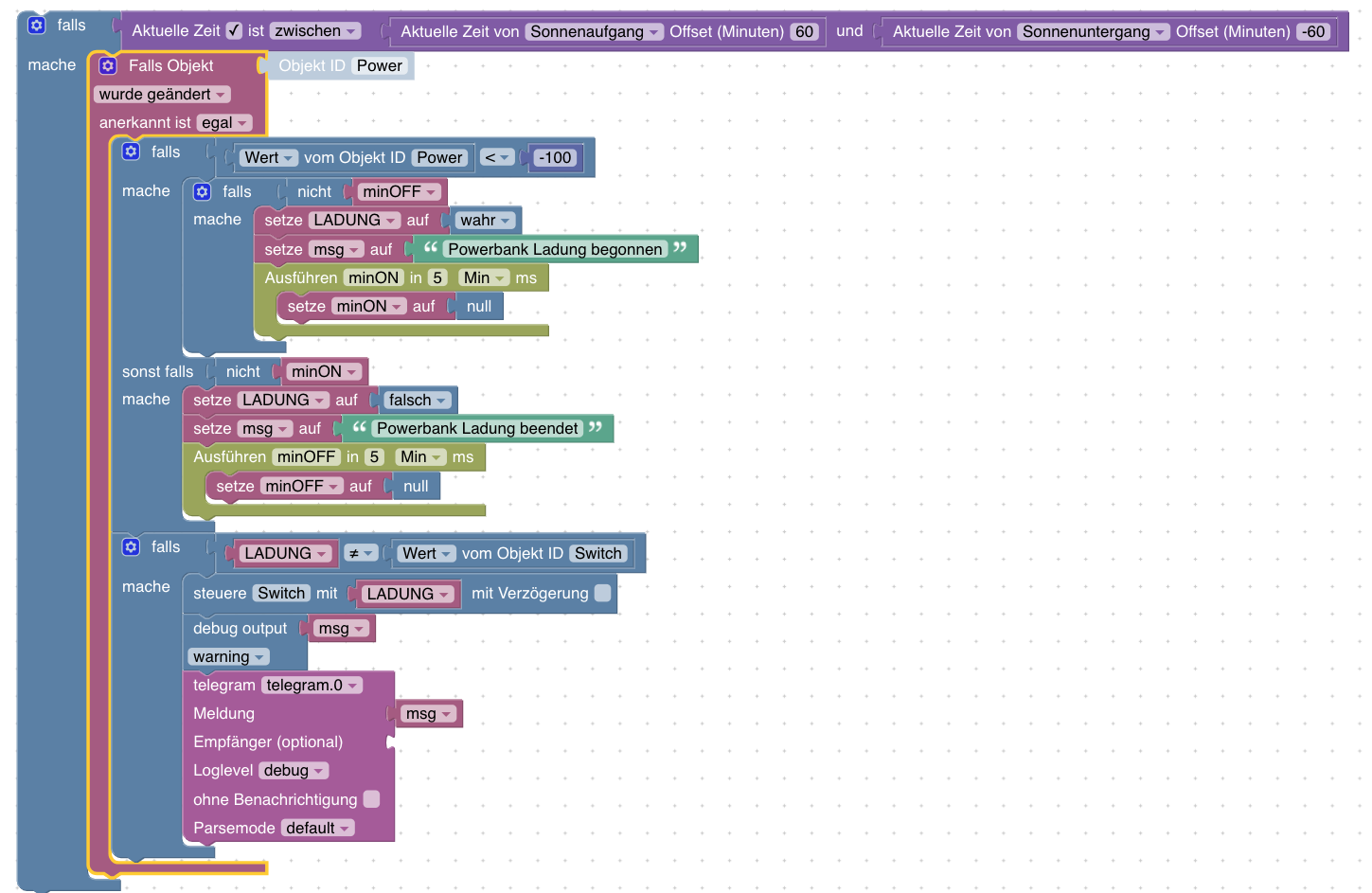

                            #23
                            Habe den Blockly gelöscht und alles neu gemacht.
                            Beim erneuten öffnen hat er wieder Fehler gemeldet und im Blockly waren viele verweiste Aktionen enthalten, als ob er jede meiner Aktionen im Hintergrund nochmal abgelegt hätte? diese alle gelöscht nun scheint, scheint es zu funktionieren.
                            Aber mein Blockly macht nicht das was ich will.
                            Ich will, dass er anhand des Wertes von Power die ShellyPlugS schaltet.
                            Klappt nicht, seht ihr einen Fehler?
                            Bildschirmfoto 2021-02-06 um 12.06.34.png Bildschirmfoto 2021-02-06 um 12.06.56.png
                            BG
                            • HumidorH Humidor
                              #24
                              @humidor sagte: seht ihr einen Fehler?
                              Man kann nicht auf den "Wert vom Objekt" triggern, sondern nur auf die "Objekt ID".
                              HumidorH 2 Antworten Letzte Antwort

                                #25
                                @paul53 YES, danke, funktioniert!
                                BG

                                          ist das mit dem Sonnenaufgang so korrekt?
                                          BG
