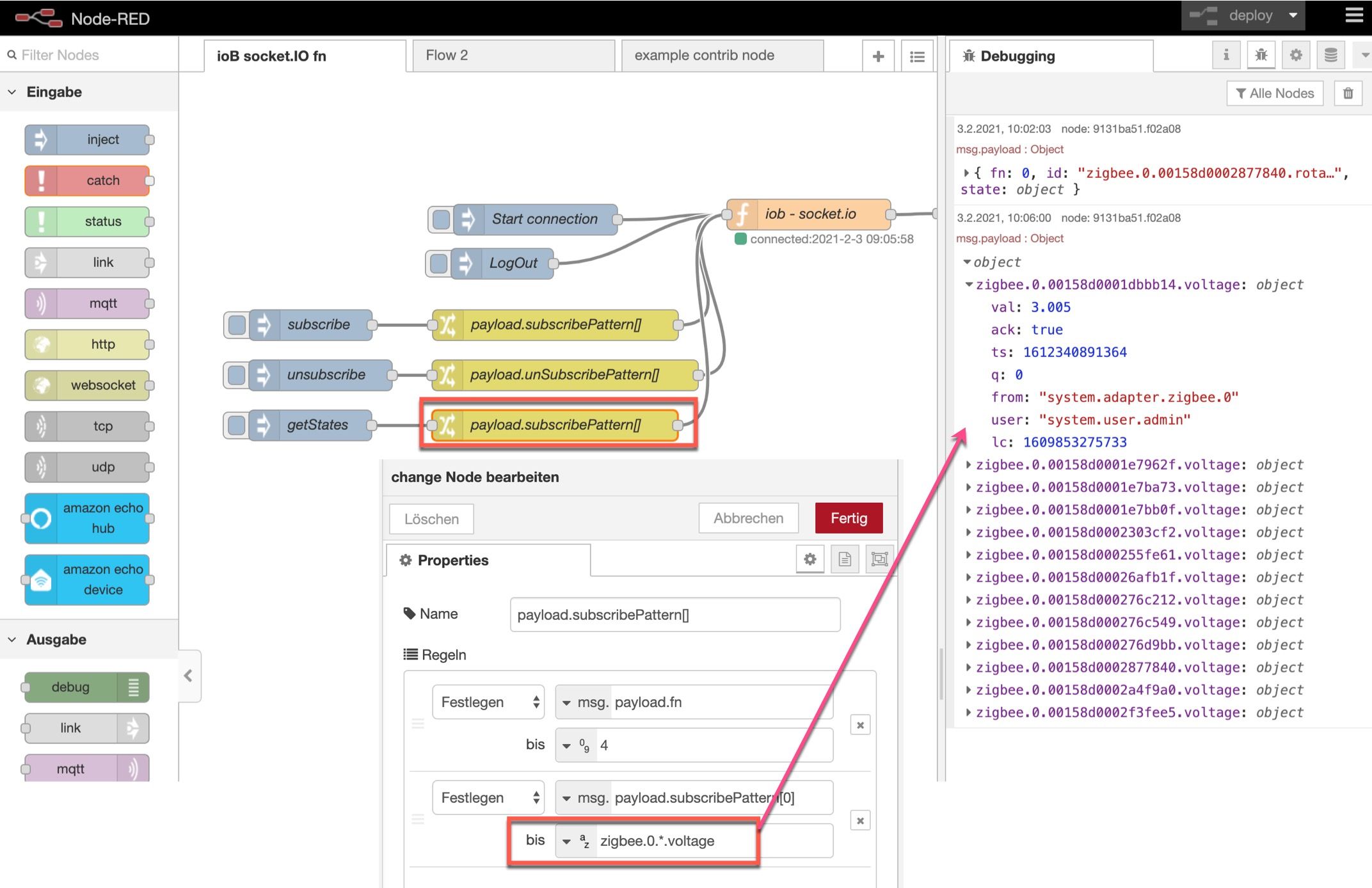

                                  @mickym sagte in Zugriff auf iobroker via soket.io:
                                  Wie kann ich ganze Objektbäume durchforsten - wie ist die Syntax mit Wildcards`?
                                  Also zumindest der * sollte doch gehen.
                                  Ich meine, dass früher auch mal so was ging zigbee.0. Jedenfalls stand es so noch in meinem alten Flow.
                                  Ansonsten halt zigbee.0.* oder *.STATE
                                  Der Rest kann dann ja einfach in NR gefiltert werden.
                                  mickym 1 Reply Last reply Reply Quote 0
                                  • mickym
                                    mickym Most Active last edited by mickym
                                    @apollon77 Ehrlich gesagt weiß ich nicht Recht wie man ein Issue als Feature Request erstellt. Ich hab jetzt mal ein Issue erstellt. Sorry für meine Unkenntnis.
                                    Wenn das so richtig war - einfach ein Issue zu erstellen, dann kann ich ja das Hauptziel (s. nächstes Posting) entsprechende in Textform formulieren.
                                    apollon77 R 2 Replies Last reply Reply Quote 0
                                    • mickym
                                      mickym Most Active @rewenode last edited by mickym
                                      @rewenode Nun ehrlich gesagt, weiß ich nicht wie das geht - was Du gemacht hast. Kannst Du mal den ganzen Flow zum Importieren posten? Wie sprichst Du in der function Node die socket.io Schnittstelle an? Ich schaffe das nicht mit Boardmitteln.
                                      Meine Idee war genau so was als Node zu realisieren, so dass ich in eine "iobroker In" Node mit diesen Wildcards arbeiten kann.
                                      So dass man in einer iobroker In-Node mindestens so arbeiten kann:
                                      ein Traum von mir wäre mit mehreren Sternchen zu arbeiten - analog dem "mqtt + Wildcard" also zum Beispiel so
                                      Bislang kann nur der List Node mit * arbeiten, aber der abonniert keine Themen und ich polle deshalb:
                                      Warum ich das Ganze machen - auch hier nochmal grafisch dargestellt:
                                      Also wenn Du mir den ganzen Flow zur Verfügung stellen kannst, wie Du mit diesen Wildcards auf der socket-io Schnittstelle Datenpunkte abonnierst, wäre mir schon sehr geholfen. Dann spare ich mir vielleicht den ganzen Aufwand. 😉
                                      Wie kommuniziert Deine function Node mit iobroker? Ich bin mir fast sicher - dass ich mir mit Deiner function Node den Aufwand spare - und ich glaube das würde vielen helfen. 😉
                                      und dann halt noch die Masterfrage - wie bzw kommen denn die Values der "Subscripten" Objekte bei Änderungen auch automatisch rein? Bzw. kommen die einfach dann aus der Function Node raus?
                                          Na, du wolltest es ja nicht anders;-)
                                          Sei gewarnt, das ist nur aus der Hüfte geschossen und eigentlich nicht zur Nachnutzung gedacht.
                                          Also im Prinzip bist du ja schon den selben Weg gegangen wie ich.
                                          Bei mir läuft das ganze zwar in deinem NR-Docker-Container, sollte aber in jedem eigenständigem NR ebenfalls funktionieren.
                                          1. unter NR Socken.io < 3.0 installieren. Bei mir: 2.2.0
                                          2. beiliegende conn.js ins NR Verzeichnis kopieren. Achtung hab nur die offensichtlichen Sachen geändert. Und im Flow nur subscribe/unsunscribe/getstate implementiert und getestet.
                                          3. connection im Flow anpassen. Habs zum test leider hart kodiert.
                                          servConn.init({
                                                  name: 'node-red.' + node.id, // optional - default 'vis.0'
                                                  connLink: 'http://192.168.99.119:8084', // 8084 optional URL of the socket.io adapter
                                                  socketSession: ''
                                          1. settings.json anpassen. Bei mir:
                                          functionGlobalContext: {
                                                  io:require('socket.io-client'),
                                                  servConn:require('./conn.js')
                                          Dann in in den Change-nodes ggf die patterns anpassen.
                                          Sollen mehrere Objecte abboniert werden, muss das nächste Objekt nach payload.suscribePatter[1] usw.
                                          nr-socketIo-schnellschuss.zip
                                          Melde dich, wenn du nicht klar kommst
