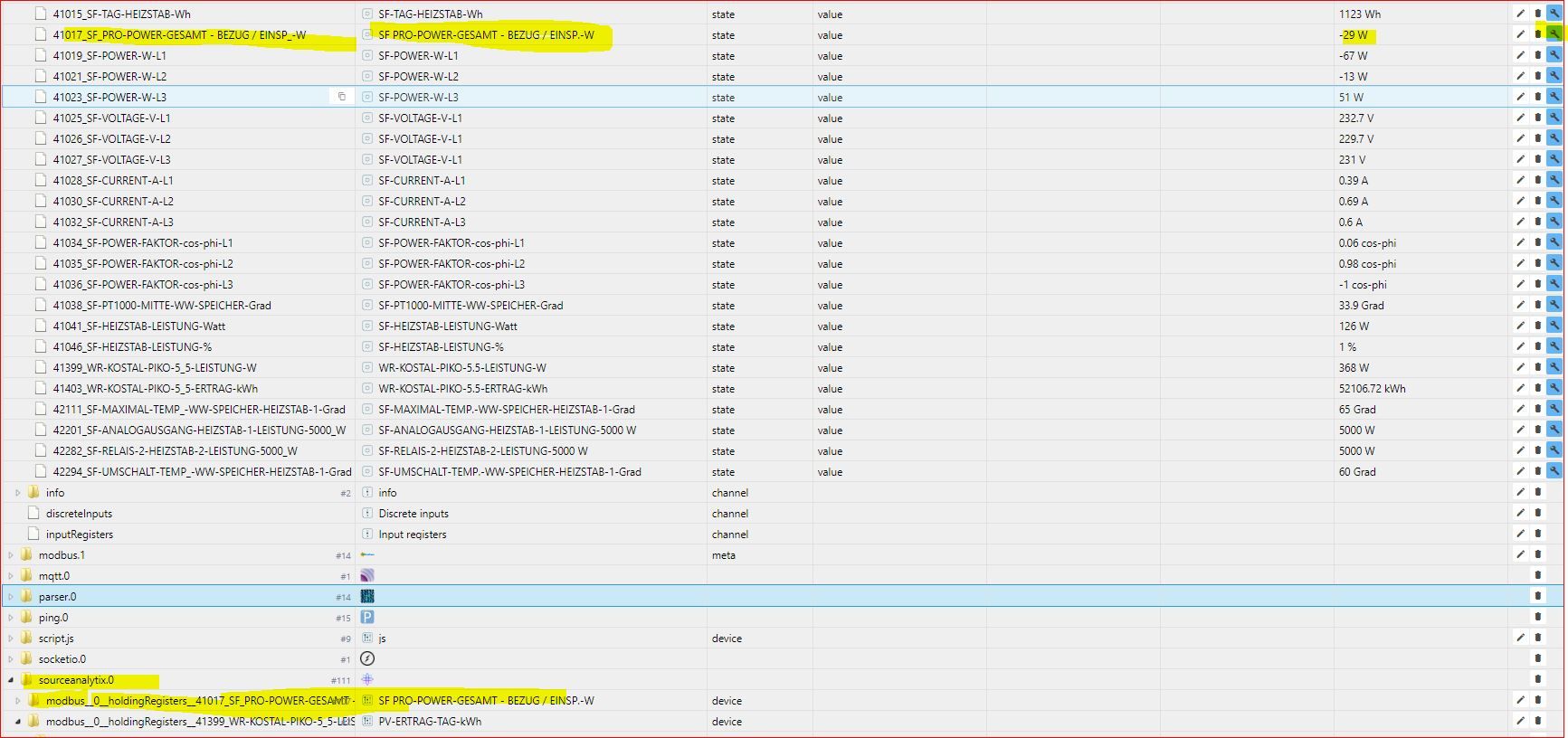

    Ich habe in SA einige Objekte welche ich nicht benötige gelöscht und den Parameter in modbus.0 unter Sourceanalytix auch herausgenommen.
    Gelb markiertes Objekt aus Modbus.0.
    Trotzdem werden dies Objekte nach Löschung wieder automatisch angelegt ?
    Danke für die Info.
