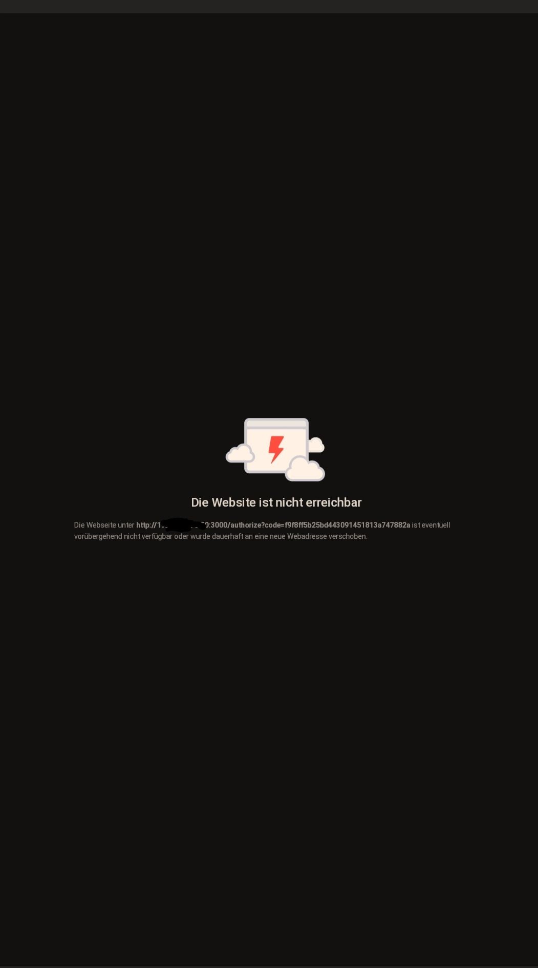

                              ich habe jetzt wirklich alles erdenkliche versucht. Bei mir ist die Zentrale 2.0 im Einsatz mit aktueller Firmware. Habe auch die Firewall mal ausgestellt, alles ohne Erfolg. Habt ihr evtl. Ports freigegeben im Router ?
                              Sobald ich eine js-controller Version ab 3.2.x installiere, ist kein Login, vom Innogy Adapter auf meine Zentrale, mehr möglich. Als wäre die Zentrale nicht erreichbar. Status wechselt dann von Anfangs wahr-wahr-falsch, auf falsch-falsch-wahr. Dabei bleibt es dann....
                              Hat jemand noch ne Idee ? Bin langsam echt genervt. Anbei auch mal ein Screen.
                              WinniW 1 Antwort Letzte Antwort
                              • B Bogie
                                WinniW Offline

                                @bogie Nein, habe keine Ports freigegeben. Kopiere doch mal den Anmeldelink in ein neues Browserfenster und schau was dann passiert. Lösche auch mal den Browsercache, eventuell auch mal einen anderen Browser probieren.
                                Edit:
                                Der Link zu anmelden beginnt bei mir so:
                                https://auth.services-smarthome.de/AUTH/authorize?redirect_uri=xxxx
                                Es gibt nicht Gutes. Außer man tut es. Erich Kästner

                                  @winni
                                  habe ich alles schon versucht. Verschiedene Browser, verschiedene PCs, Windows, Android, etc.
                                  Link sieht bei mir ähnlich aus.
                                  https://auth.services-smarthome.de/AUTH/authorize?redirect_uri=https%3A%2F%2Fiobroker-connect.patrick-arns.de%2F&response_type=code&client_id=xxxxxxxxxx
                                  Nach dem Login folgt ne weiße Seite, das wars.
                                  Führe ich ein Downgrade des js-controller auf z.b. 3.1.6 durch, klappt es sofort und der Adapter wird sofort grün.
