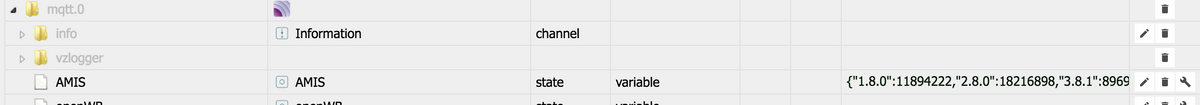

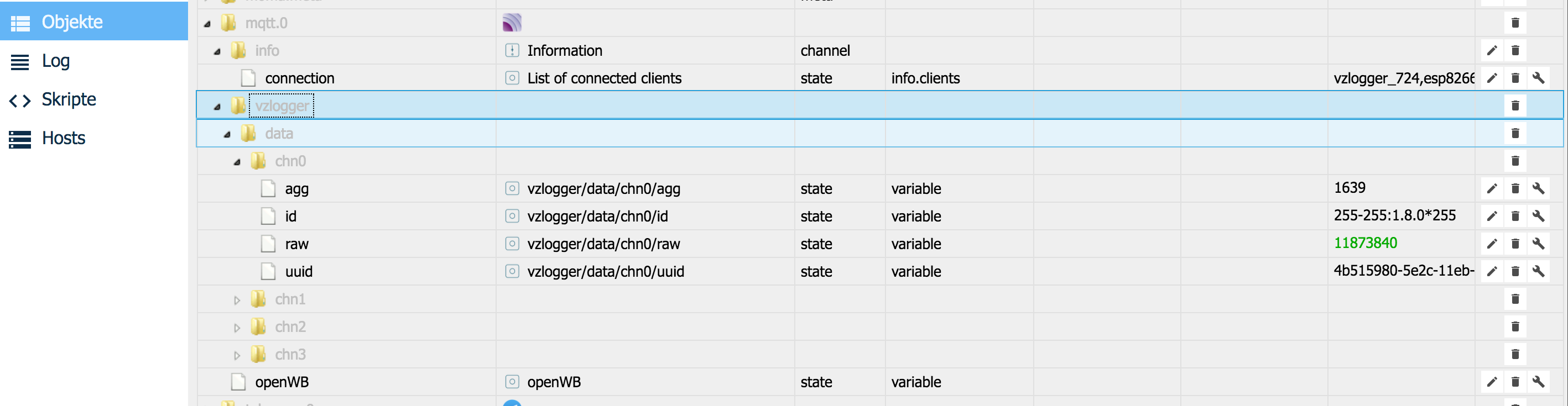

    Hallo Gemeinde,
    ich habe einen Mqtt Client (IR-Kopf WLan Auslesemodul eines Stromzählers).
    Dieser stellt per Mqtt die Daten zur Verfügung.
    ioBroker erkennt, dass es eine Verbindung gibt, es werden aber keine Objekte angelegt?
    Wie funktioniert denn das?
    Im System ist weiter ein VZLogger der mit Mqtt Daten übergibt, dort sind sauber alle Objekte gelistet.
    Vielen Dank!!
    BG

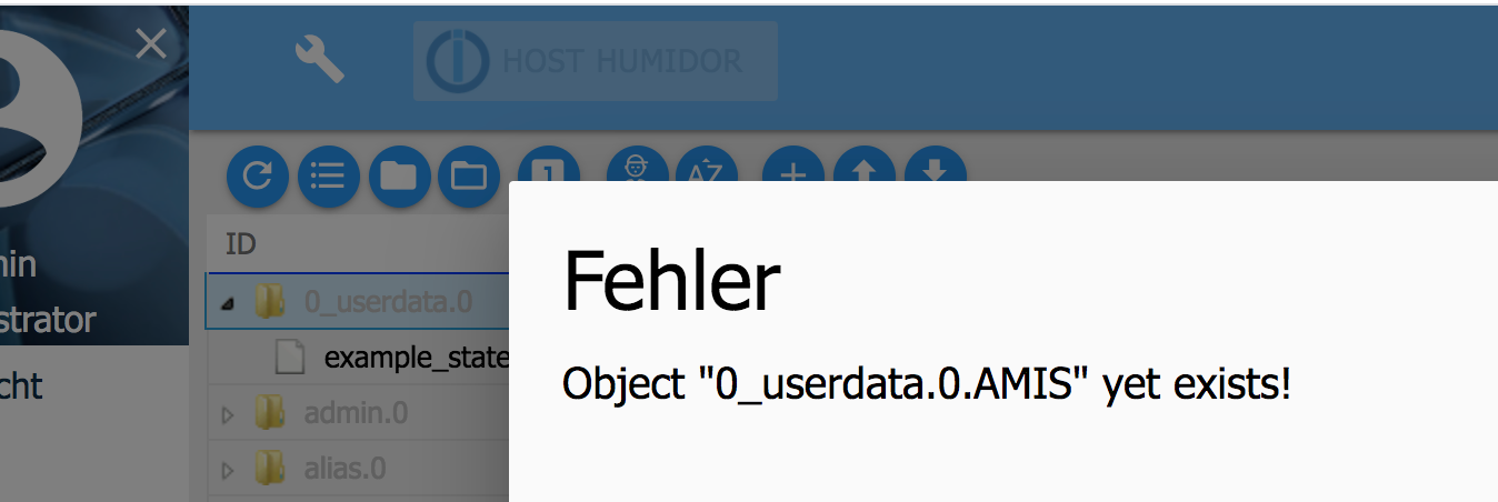

      hätte da jemand eine Info, warum mein Gerät nicht mehr sichtbar ist und daher auch neu angelegt werden kann?

        @humidor
        zu Punkt1 : Der Mqtt-Client muss seine Punkte selbst angelegen. In der Regel wenn der was "published" und der Punkt nicht existiert, dann wird er automatisch angelegt.
        zu Punkt2: Das ist meist nur ein Browserfehler. Einfach das iobroker Fenster neu laden - dann siehst Du den Datenpunkt auch.
        HumidorH 1 Antwort Letzte Antwort

          @mickym
          1. ja, soweit hab ichs schon geschafft, im mqtt adapter gibt es einen Eintrag Amis und dort kommen die Daten in einem durchgehenden String. Bildschirmfoto 2021-01-31 um 18.23.15.png
          2. nein, neuladen bringt es nicht zum Vorschein. Kann man beim Chrom bei einem Tab den Cache löschen?
          BG

            @humidor Das ist ja der aus MQTT - der andere - den hast Du selbst angelegt und der muss doch unter 0_userdata.0 liegen

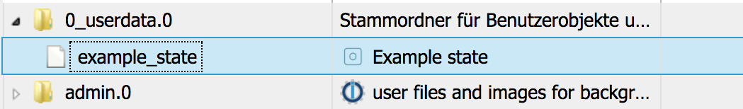

              @mickym ja korrekt, unter user zeigt er sich nicht mehr.Bildschirmfoto 2021-01-31 um 18.45.33.png

                @humidor Dann drück nochmal den refresh button im iobroker

                  @mickym gefühlt 1000 mal gedrückt

                    ha, beim 1001 mal und viel gedrücke bei den Anzeigen, war er wieder da...

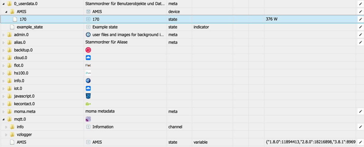

                        @mickym Ja, richtig!
                        nun klappt es auch schon und ich sehe Werte!! freu

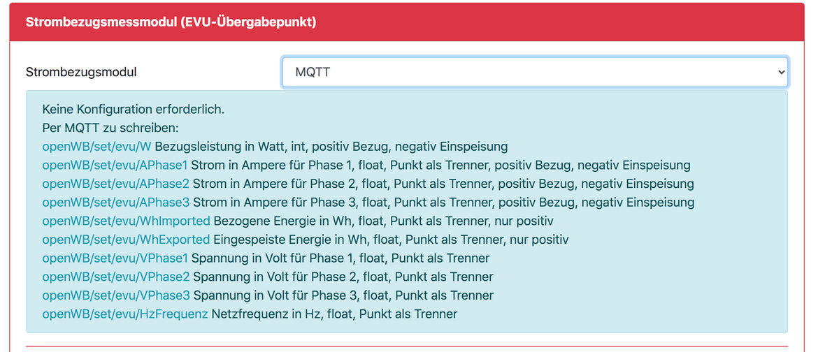

                          zufällig jemand eine Info wie ich diesen mqtt string in openWB rein bekomme?

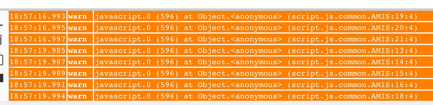

                            @mickym
                            das Java Script spuckt Warnings aus? wie kann ich denn rausfinden, was ihm nicht gefällt?

                              @humidor Na da stimmt halt an Deinem Script was nicht - Debuggen. Ich nutze Node-Red als Logikmaschine, deswegen kann ich Dir schlecht helfen. Stopp halt erst mal das Script bzw. Blockly oder was immer Du nutzt.

                                indem du das log als text und nicht als Bild einstellst und an den angegeben Stellen suchst

                                  @homoran was meinst du, kann man an dem Text etwas auslesen?
                                  habs aber schon gefunden, die Werte waren nicht angelegt.

                                    natürlich, ich hätte es ja auch rauskopiert:
                                    Stell mal das angemeckert script als Text in Code-Tags heirein

                                        @humidor sagte in Mqtt Objekte anlegen?:
                                        at Object.<anonymous> (script.js.common.AMIS:15:4)
                                        Bei dir im Verzeichnis common liegt ein Script namens AMIS
                                        dort in Zeile 15 an 4 Stelle.
                                        usw.
                                        @homoran sagte in Mqtt Objekte anlegen?:
                                        Stell mal das angemeckerte script als Text in Code-Tags heirein
                                          usw.
                                          HumidorH Offline
                                          HumidorH Offline
                                          Humidor
                                          Zeile 15
                                          setState(id280, obj['2.8.0']/1000, true);
                                          BG
