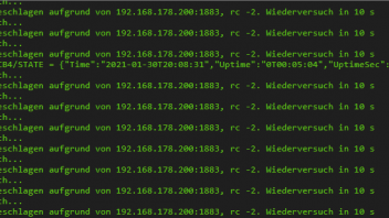

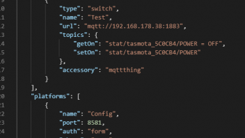

    bin noch relativ neu in der Hausautomation und wollte deswegen mal etwas Kleiner anfangen.
    Gekauft habe ich mir die Sonof Basics, darauf habe ich dann tasmota geflasht um es mit dem iobroker mit dem adapter einzubinden per mqtt.
    Nun zu meinem Problem, egal wie und was, bekomme ich einfach keine Verbindung zwischen meinem Sonof und dem IOBroker.
    im Anhang sieht man den Log vom Tasmota. Iobroker weitestgehend standart gelassen mit standart port etc.
    IP vom Tasmota: http://192.168.178.38
    IP vom iobroker: localhost
    IP vom iobroker mit raspberry pi benutzt: http://192.168.178.200
    Port habe ich den Standard 1883 Port benutzt.
    Auch wenn es nicht hier rein gehört: Ich habe das gleiche auch interessehalber mit iobroker benutzt, sowohl als lokales als auch auf dem RasPi mit einer static IP. In keiner Situation findet er meinen sonoff..
    Manuell einschalten/ausschalten über die Tasmota ip geht natürlich.
    Auch wird der Sonoff unter IOS angezeigt, auch keine Fehlermeldung.. Allerdings macht er nichts beim aus/ein schalten weil eben die Verbindung nicht zustande kommt.
    Hat hier irgendjemand einen Tipp ? Vielleicht ist es auch was ganz simples ;)
    Google schon komplett durchforstet.Bild_2021-01-30_201045.png Bild_2021-01-30_201141.png

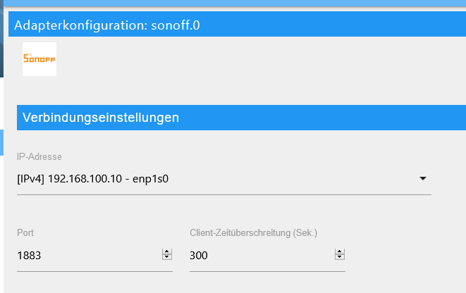

      Warum benutzt du den Sonoff Adapter nicht? Hast du im Tasmota unter MQTT-Einstellungen den Host (IP des Raspi) eingegeben?
      KilianK 1 Antwort Letzte Antwort

        Der verbindet sich nicht mit dem MQTT Server und bei Tasmota empfehle ich hier auch den Sonoff Adapter, weil der alles schon von alleine macht. Wenn Du den MQTT Adapter und den Sonoff Adapter laufen hast, dürfen die nicht den selben Port verwenden.
        Hier auch nichts ändern:
        • J Jan1
          @kilian

          Wenn der MQTT läuft und dort auch 1883 eingestellt ist, gibt es Probleme .
          MQTT läuft auf 2 Ports.
          1883 und 8883.
          Deshalb beim Sonoff bitte die 8883 eintragen und denselben Port bei dem Sonoff Gerät.
          Dann im Adapter User und Passwort eintragen und dasselbe wieder im Sonoff Gerät.

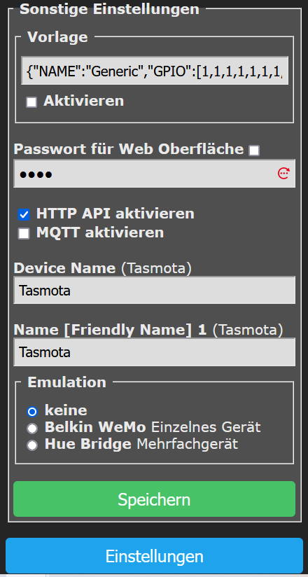

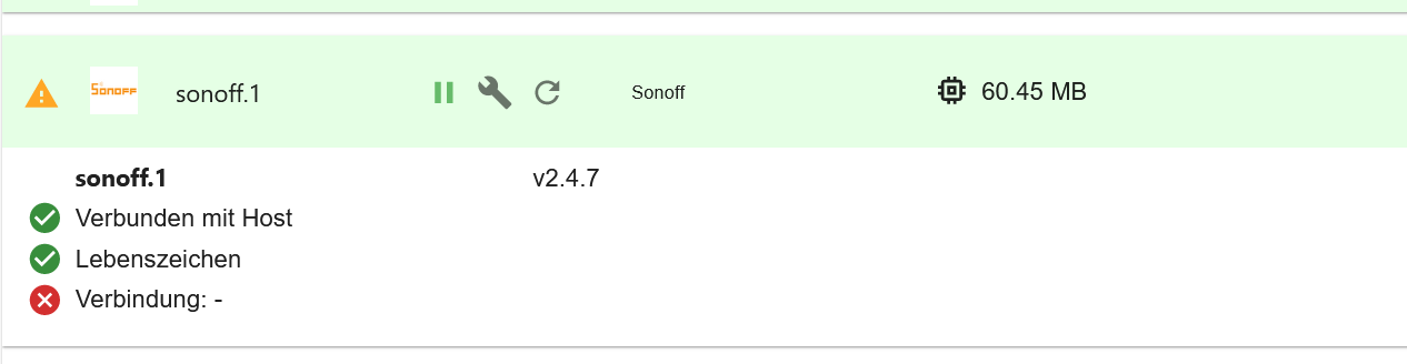

                        Bei mir ist es so das ich den Sonoff Basic mit dem Handy aufrufen kann (mittels IP Adresse) aber am PC bekomme ich die Meldung "Der Server unter 192.168.178.74 braucht zu lange, um eine Antwort zu senden."
                        Und, ich glaube, das ich deshalb bei IOBroker
                        Verbunden mit Host -> OK GRÜN
                        Lebenszeichen -> OK GRÜN
                        Verbindung: -> NIX ROT
                        Es handelt sich um einen Sonoff Basic V1.3.
                        Bei Sonoff Basic V1.1 kann ich Tasmato auch auf dem PC aufrufen.
                        • G GerdNutzinger

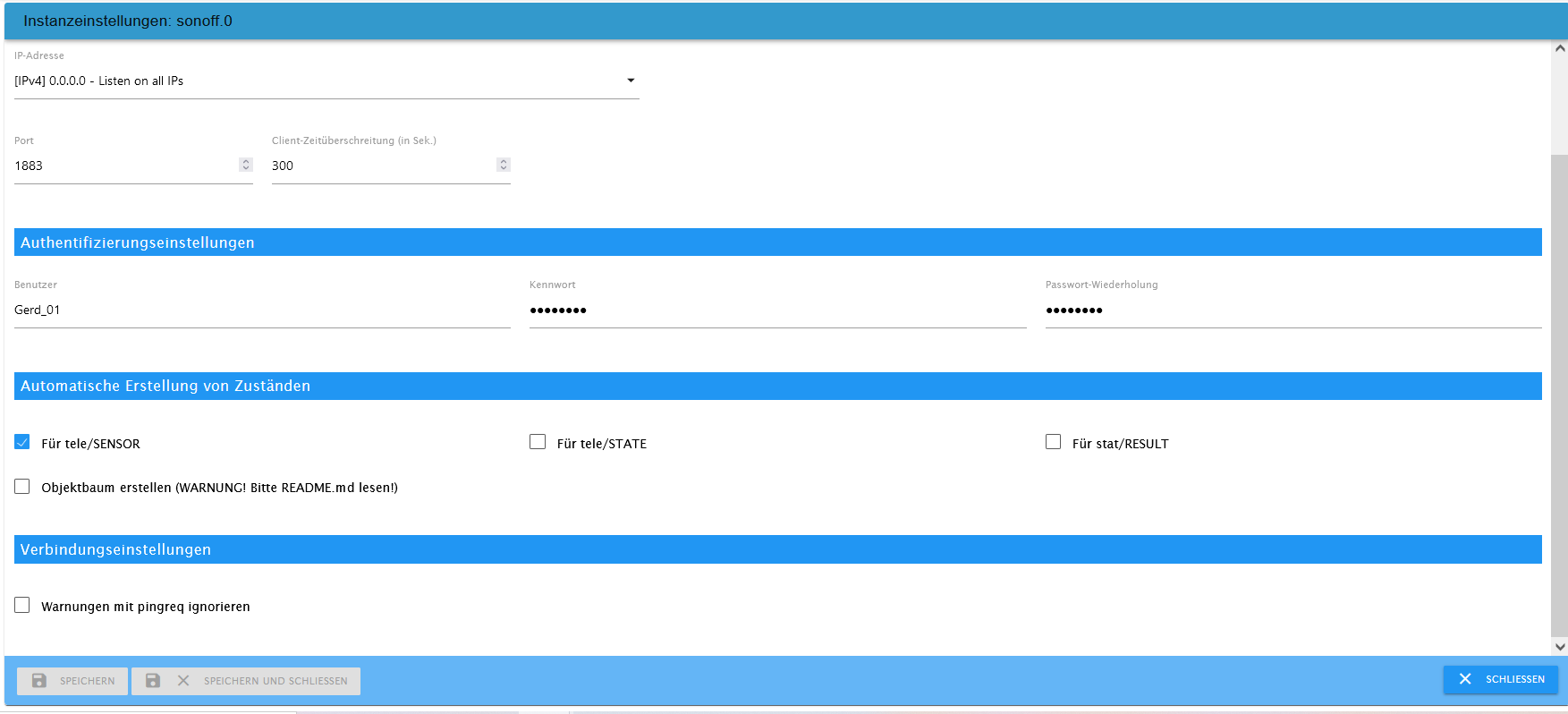

                          @gerdnutzinger dann wohl ein Netzwerk/DNS Problem
                          @gerdnutzinger sagte in Iobroker findet Tasmota nicht...:
                          dann zeig doch mal die Einstellungen

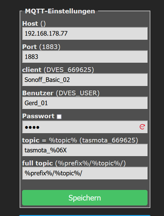

                            Das Thema Handy wird angezeigt und PC nicht hat sich erledigt.
                            Bei dem Feld Password wird **** angezeigt owohl ich was anderes (mehrfach) eingegeben habe
                            • G GerdNutzinger

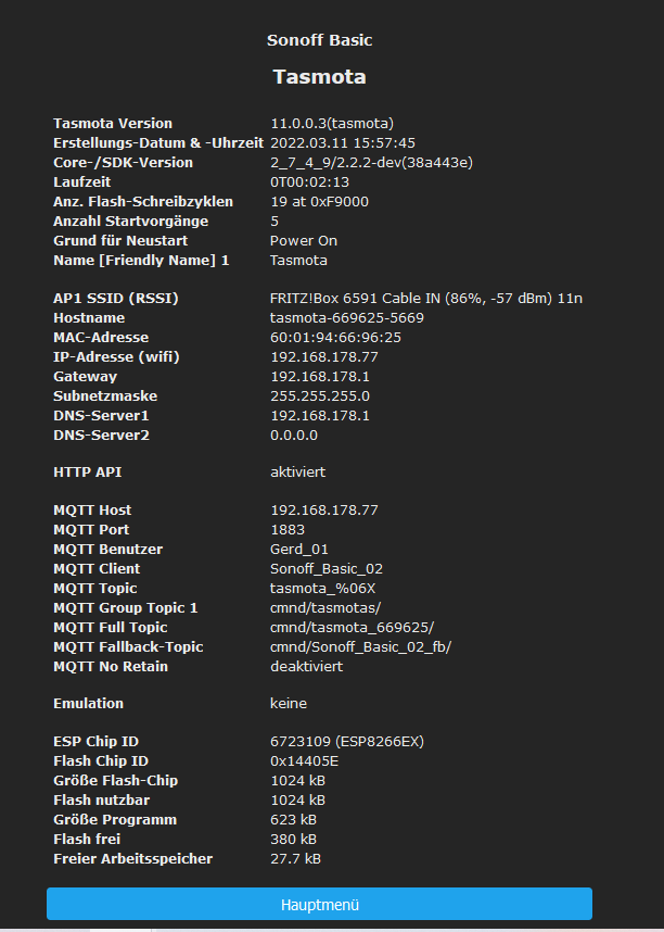

                              @gerdnutzinger das Password wird immer **** angezeigt
                              zeig mal die Informationsseite des sonoffs
                              G 1 Antwort Letzte Antwort
                              • crunchipC crunchip
                                G Offline
                                G Offline
                                GerdNutzinger

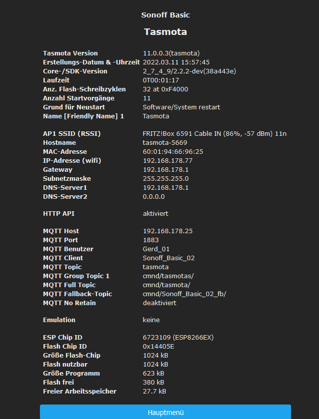

                                @crunchip
                                Sonoff Basic
                                Tasmota
                                Tasmota Version 11.0.0.3(tasmota)
                                Erstellungs-Datum & -Uhrzeit 2022.03.11 15:57:45
                                Core-/SDK-Version 2_7_4_9/2.2.2-dev(38a443e)
                                Laufzeit 0T00:02:13
                                Anz. Flash-Schreibzyklen 19 at 0xF9000
                                Anzahl Startvorgänge 5
                                Grund für Neustart Power On
                                Name [Friendly Name] 1 Tasmota
                                AP1 SSID (RSSI) FRITZ!Box 6591 Cable IN (86%, -57 dBm) 11n
                                Hostname tasmota-669625-5669
                                MAC-Adresse 60:01:94:66:96:25
                                IP-Adresse (wifi) 192.168.178.77
                                Gateway 192.168.178.1
                                Subnetzmaske 255.255.255.0
                                DNS-Server1 192.168.178.1
                                DNS-Server2 0.0.0.0
                                HTTP API aktiviert
                                MQTT Host 192.168.178.77
                                MQTT Port 1883
                                MQTT Benutzer Gerd_01
                                MQTT Client Sonoff_Basic_02

                                • G GerdNutzinger
                                  @crunchip
                                  Sonoff Basic
                                  Tasmota
                                  Laufzeit 0T00:02:13
                                  DNS-Server2 0.0.0.0
                                  HTTP API aktiviert
                                  MQTT Port 1883
                                  MQTT Topic tasmota_%06X
                                  MQTT Group Topic 1 cmnd/tasmotas/
                                  MQTT Full Topic cmnd/tasmota_669625/
                                  MQTT Fallback-Topic cmnd/Sonoff_Basic_02_fb/
                                  MQTT No Retain deaktiviert
                                  Emulation keine
                                  ESP Chip ID 6723109 (ESP8266EX)
                                  Flash Chip ID 0x14405E
                                  Größe Flash-Chip 1024 kB
                                  Flash nutzbar 1024 kB
                                  Größe Programm 623 kB
                                  Flash frei 380 kB
                                  crunchipC Abwesend
                                  crunchipC Abwesend
                                  crunchip
                                  ist doch dein sonoff
                                  das muss die IP deines iobroker sein
                                  desweiteren sollte bei mqtt topic tasmota stehen
                                    G Offline
                                    G Offline
                                    GerdNutzinger
                                    Ja eindeudig...ich kann ON und Off machen
                                    Dies IP ist von der FitzBox.
                                    Mein IOBroker ist auf meinem PC.
                                    Wo muss ich die IP eingeben bei IOBroker.
                                    Bei einem zweitem Sonoff Basic ist es das gleiche und hat eine ander IP (192.168.178.74)
                                    PS: Ganz Herzlichen Dank das Du mir hilfts !!!
                                    • G GerdNutzinger
                                      crunchipC Abwesend
                                      crunchipC Abwesend
                                      crunchip
                                      @gerdnutzinger na ich hab doch die Zeile kommentiert
                                      siehe Pfeil, da gehört die IP deines Iobroker rein

                                        Sorry nicht richtig aufgepasst.
                                        Wie bekomme ich die IP Adresse raus? Bei einem raspberry wüsste ich es.
                                        • G GerdNutzinger
                                          G Offline
                                          G Offline
                                          GerdNutzinger
                                          @gerdnutzinger
                                          Halt klar... die IP vom PC
