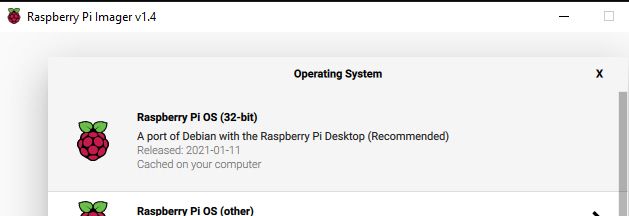

                                  Was liegt eigentlich in dem Repo
                                  OK:3 http://packages.microsoft.com/repos/code stable InRelease
                                  drin? Hab ich ja noch nie gesehen.
                                  [Edit:] visual-studio-code
                                  Braucht man das?
                                  I Offline
                                  I Offline
                                  Int17
                                  @thomas-braun Hab ich nicht bewusst installiert. Habe das Raspy Image Buster per PI Imager geholt und dann iobroker installiert.
                                  Thomas BraunT J 2 Antworten Letzte Antwort
                                  • I Int17
                                    @int17
                                    Welches Image woher?
                                    I 1 Antwort Letzte Antwort

                                        @int17
                                        I Offline
                                        I Offline
                                        Int17
                                        @thomas-braun Na ja, der "PI Imager" holt sie wohl von der offiziellen Seite:
                                        • I Int17
                                          Jan1
                                          schrieb am zuletzt editiert von Jan1
                                          @int17 jetzt kommt der Zeitpunkt wo ich meine Lieblings Raspi Doku vorschlage und auch die darin enthalten Links zu den offiziellen Images empfehle ;)
                                          Wobei wenn Du den Imager verwendet hast, das passen sollte.
                                          Thomas BraunT I 2 Antworten Letzte Antwort
