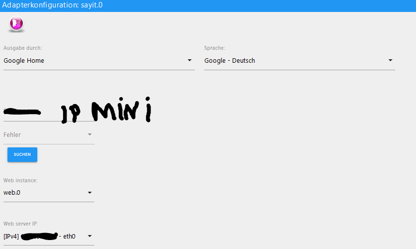

          • Sayit Adapter installieren (sollte man mehrere Google home minis haben einfach den Adapter mehrfach instalieren
            • Ausgabe durchGoogle Home
            • Sprache Google Deutsch
            • bei Server die IP vom Home MINI eintragen
            • Web Instance web.0 auswählen

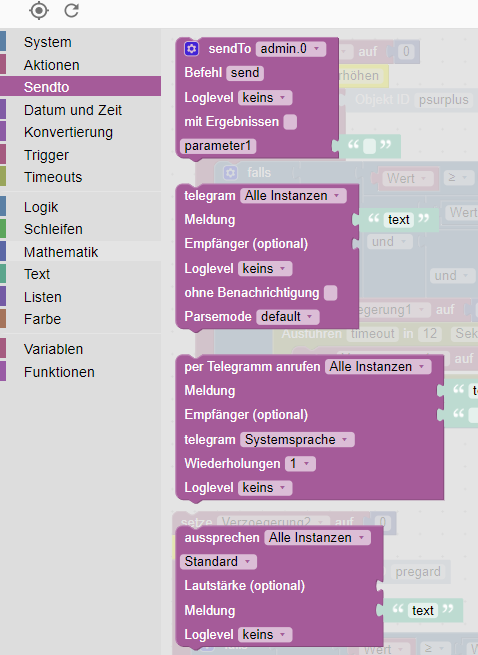

          Bei Blockly unter Sendto aussprechen Bocj nutzen und dort dann den entsprechenden Sayit auswählen

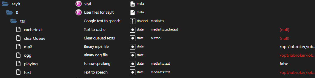

            @fragmike Hallo, danke für die ausführliche Schilderung. Habe es genau so gemacht, aber im LOG steht:
            sayit.0 2021-03-25 12:06:02.335 error (26503) Error: permissionError
            sayit.0 2021-03-25 12:06:02.331 warn (26503) Permission error for user "system.user.admin" on "sayit.0.tts.mp3": setState
            Kann jmd helfen? Danke und Grüße
