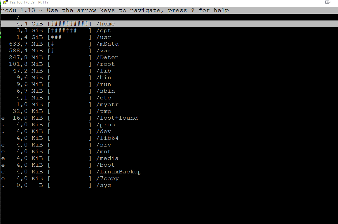

                    liv-in-sky
                    @crunchip ncdu - übersicht über meine root platte
                    sudo ncdu /
